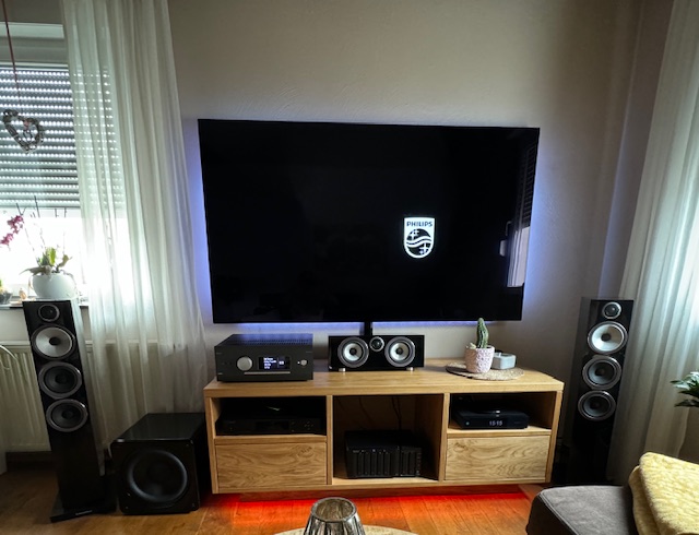

Wenn die Frontboxen auf small sind , ist aber der Subwoofer fester Bestandteil. Dann ist der auch mit Sauce Direct am mitlaufen.
hm... bei meinen Denons die ich hatte konnte man Stereo separat konfigurieren den Sub dazu oder eben nicht. Ob der Marantz das kann weis ich nicht
Und die Aufstellung. Das platzieren im Raum , und der Raum ist finde ich noch wichtiger.
Ich hab ja auch einen Marantz. Sr6013 wenn ich nicht irre. Davor Pioneer sc-lx-88 . Der war besser. Und davor ein Yamaha DSP AZ-1 . Das Ding war von 2001 glaube ich. Leider kein HDMI und den ganzen Schnickschnack. Gab es ja damals nicht. Ach ja , ein Denon hatte ich auch noch kurzzeitig. War nicht meins.
Aber worauf ich hinaus will, älter ist definitiv nicht schlechter. Weniger Features und Anschlüsse ganz klar. Aber gegen den Yamaha DSP AZ-1 klingt der Marantz keinesfalls besser weil er neuer ist. Ist auch eigentlich ein unfairer Vergleich. Der DSP AZ-1 war ja 2001 das größte Flaggschiff von Yamaha mit 32kg Gewicht. Riesen Netzteil.
Der Sony ist trotzdem hochwertig, mit ES am Ende der Beschreibung ist das ja damals fast hi-end gewesen.
.... klar der Raum und die Aufstellung haben ebenso einen großen Anteil am Klang Geschehen! Schlechter meinte ich auch nicht mit dem Sony AVR war nur ein Hinweis im Bezug auf die Features und Anschlüsse.
Was mich bei Denon bzw. Marantz immer gestört hat war das man selbst nach dem Einmessen immer noch Hand anlegen musste damit der Sound dann so war wie man sich das in etwa vorgestellt hat.
ich würde beim Marantz bleiben der wird locker 10 Jahre jünger sein! Aber letztendlich hat der AVR den wenigsten Anteil am Klang, da sind die Ls dann zuständig
Alles anzeigenAlso mit diesem Zusammenwürfeln kannst einstellen was du willst. Es ist und bleibt fuddel.
Klar , so ein Hobby kostet Geld. Ich hab auch vor 20 Jahren so wie du angefangen.
Aber nochmal auf small und large zu kommen.
Große Standlautsprecher mit Basswiedergabe die ordentlich ausgeprägt sind , gehören auf Large . Und nichts anderes. Sonst kann man sich auch Regallautsprecher kaufen.
THX empfiehlt zwar alle speaker auf small zu stellen. Da gilt aber die Regel das alle speaker gleich sein sollen/müssen.
Wenn dein Marantz eine Einmessung kann , würde ich dies zum groben einstellen auch benutzen. Der misst ja nicht nur die Entfernung von den 5 speaker zum Sitzplatz , sondern auch Raumkorrektur.
Das LFE steht für Low frequency effect und kommt natürlich nur zum Einsatz wenn du ein DD 5.1 (Minimum) Signal abspielst .
Wenn du deine speaker alle auf small stellst , kommen alle tiefen Frequenzen vom Subwoofer. Das heißt , der muss auch immer mitlaufen, also angeschaltet sein. Denn sonst werden diese Frequenzen nicht wiedergegeben. Das heißt dann das deine Front speaker ohne den SUB auch keine tiefen Bässe wiedergeben. Sollte man bedenken wenn man den SUB nicht immer an haben will. An einem Subwoofer hört man sich ganz schnell leid .
Und wie gut ein Subwoofer ist , merkt man erst wenn er aus ist 😁😜.
Aber hier zählt auch wieder die Geschmackssache.
Ich würde mit deinem Setup einfach nach deinem Gehör gehen.
Also ich würde wenn ein Sub vorhanden ist immer auf Small stellen insbesondere wen nur Regalos vorhanden sind! Bei Stand LS kann man auch mitunter auf einen Sub verzichten wobei das dann schon was kostspieliger wird wenn die die unteren Frequenzbereiche auch spielen können sollen.
Welche Einstellungen würdet ihr vornehmen beim Zocken und Musik hören? DD, DTS, PCM, LFE, small oder large speaker diect source..
Da würde ich sagen ist Geschmackssache welches Tonformat da zu Wählen ist. Bei Verwendung eines aktiven Subwoofers Front immer auf Smal da sonst die Front den LFE Bereich zusätzlich mit wiedergibt, das wird sich nicht prickelnd anhören
Achso, und beim Sub... Trennfrequenz und Phase ??? Hab leider keine Tontechnik studiert
Trennfrequenz würde ich am Sub auf 80 hz stellen (im AVR bei 120 hz) Phase musst du testen ob 0 oder 180
