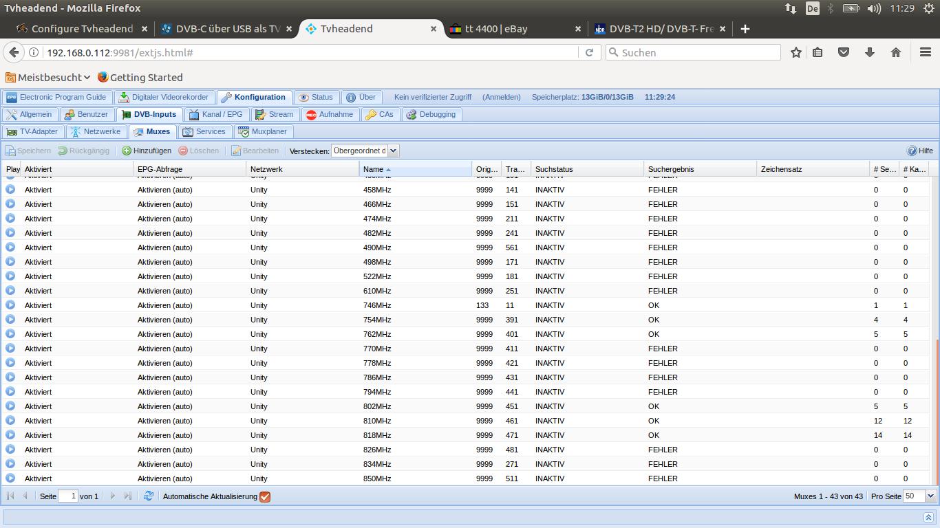

    Habe mir nach Erkundigung hier im Forum auch den T230 (myGica) besorgt... Wollte den Stick in Libreelec auf Odroid C2 verwenden. Pustekuchen. In der offiziellen Libreelec wird er gar nicht im TV Headend erkannt. Mit der Media Build Edition dann ja.
    Leider findet der USB Stick nur 104 Kanäle inkl Radio und inkl verschlüsselten über DVB-C. Keine Privaten nichts... Nur so Sender wie Al Jazeera, BBC HD, 3Sat HD, Servus TV HD, France 24 sind da frei.... History HD SyFy HD usw sind verschlüsselt. Sky Sender und Private findet er nicht. Also er findet nur einen Bruchteil der eigentlich im Unitymedia Netz vorhanden Kanäle.
    Ist der Stick wohl kaputt oder ein Treiberproblem?? Problem besteht in Windows und TVHeadend 4.2.
    Kann mir jemand helfen?

    Habe jetzt mal noch etwas weiter versucht. Habe den Stick unter Windows 10 installiert, mit der dazugehörigen Software.
    Genau das selbe. Er findet 104 Kanäle inkl Radio. Genau die gleichen wie in TVHeadend. (sry waren wohl doch mehr als 20)
    Aber davon nur ca. 25 unverschlüsselte. Keine Privaten Sender. Nur so Sender wie: France 24, 3Sat HD, Servus TV HD, Al Jazeera, BBC HD, usw....Eben nur so komische Sender...
    Toll 30 Euro in Sand gesetzt.... :(

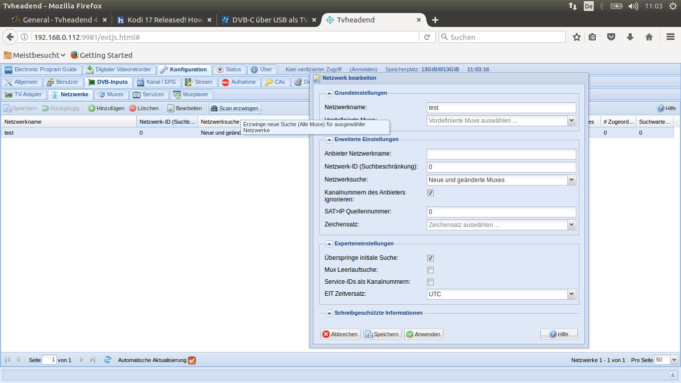

    Hallo zusammen,
    habe die Listen bei mir eingefügt. Leider geht bei mir nicht ein Kanal. (kein Signal)
    Habe Unitymedia und wohne in NRW. TV Stick ist der myGica T230 USB
    Kann es sein, dass der Stick nicht richtig funktioniert ? Er wird als DVB-C und DVB-T Stick angezeigt.
    Habe bereits über einen eigenen Suchlauf einige Kanäle reinbekommen. (Mit den Vorgabe Unitymedia Hessen Muxen aus TV Headend.)
    Aber das sind ja nichtmal ein Bruchteil der verfügbaren Sender... Kann es sein, dass mein USB Stick nur zu 10 % funktioniert ?
