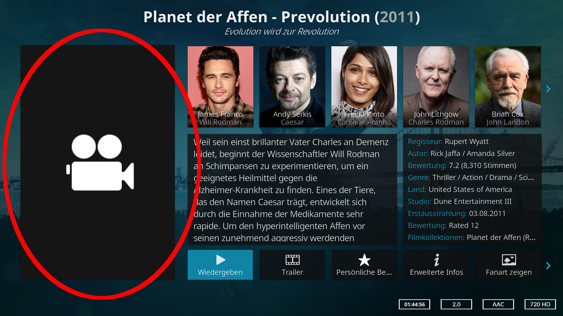

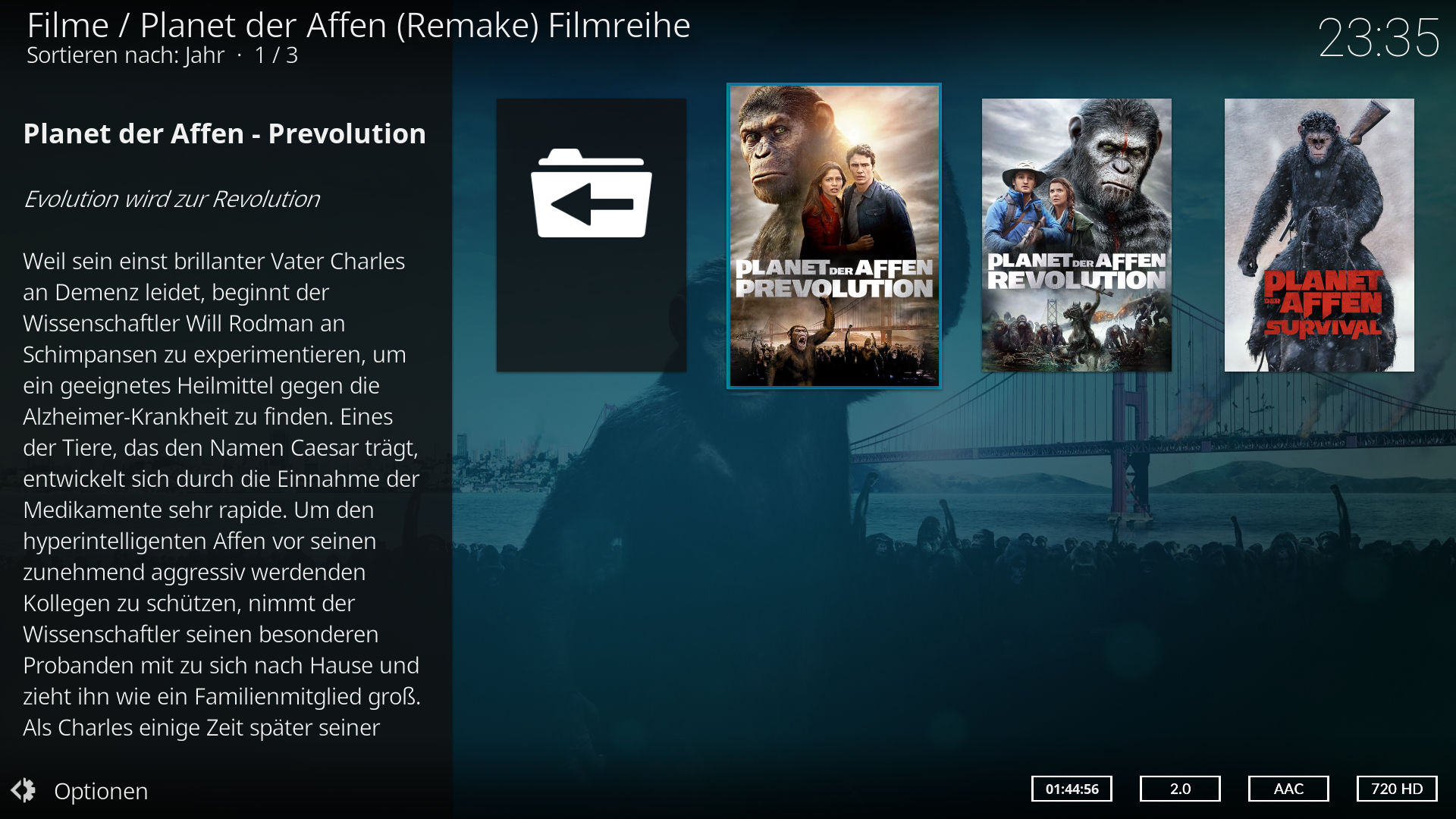

@DaVu, nein es ist eigentlich keine einzelne Datei, es ist ein Ordner in dem eine XML Datei liegt und alle Bilder ect in Unterordnern gespeichert sind. Wenn ich diesen Ordner auf dem Nuc ablege und importiere, dann sind alle Bilder wieder da, aber dann fehlen die Bilder in der Weboberfläche. Lösche ich den Ordner nach dem Importieren, dann sind die Bilder in der Weboberfläche wieder da, es fehlen aber dann die Bilder in der Infoansicht.

Also ich habe jetzt folgendes festgestellt, wenn ich das Backup importiert habe, dann muss ich den Ordner mit den Backups immer an der Stelle belassen, es geht also nicht ihn nach dem Importieren zu löschen. So lange der Ordner da ist sind auch die Bilder da, dafür sind die Bilder in der Weboberfläche weg, was genauso schlecht ist, weil ich auch gerne mal im Browser durchstöbere.
Das ist sehr seltsam alles.
Gespeichert wurden sie Backups über "Einstellungen >> Medien Video-Bibliothek exportieren" einzeln in einen Ordner. Da scheint alles drin zu sein, auch die Bilder. Ich habe dann über den gleichen Weg importieren gewählt und dann waren die Bilder in der Weboberfläche weg, ob sie da in der Infoansicht auch weg waren weiß ich nicht. Ich habe dann diesen importierten Ordner wieder gelöscht, dann waren die Bilder in der Weboberfläche wieder da. Erst später habe ich dann gesehen, dass sie in der Infoansicht weg sind.
ich mache zum Glück Backups von meinen Filmen und von der Datenbank der Bibliotheken. Die Tage hatte ich ein Festplattenproblem und habe Daten verloren, die ich zum Glück durch die Backups wieder herstellen konnte. Allerdings fehlen mir jetzt die Bilder in der Infoansicht.
Siehe Bild1.jpg in der Übersicht ist alles normal, rufe ich dann die Filminformationen auf, dann siehe Bild2.jpg
