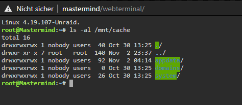

domains ist leer
Der appdata hat 202GB und der system 21gb
woher die 202gb kommen weiß ich nicht

Wie ist der Pfad von dem Cache wenn ich mit MC oder einem anderen Dateimanager einsehen will?
Ich such mir grad nen Wolf -
Hallo @b0mb
auf dem Cache liegen die Ordner:
- appdata:
- Emby Server
- jdownloader2
- krusader
- unifi-controller- domains:
Leer- system:
- docker
- libvirtWelche Einstellung bei den Shares meinst Du? Use Cache steht bei allen auf "Yes"
So, der Umzug hat soweit gut funktioniert und langsam komme ich in dem Thema unraid an.
ich habe jetzt folgendes Problem.
Mein CacheDrive (240GB) ist randvoll.
Der Mover bringt aber trotz Ausführung nichts rüber auf das Array.Auf dem Cache werden mir aber auch nur die Ordner appdata, domains und system angezeigt.
Beim füllen des Array mit den Daten über die USB Platten hatte ich den Cache auch noch extra deaktiviert.
Wie bekomme ich jetzt den Cache wieder frei? -
