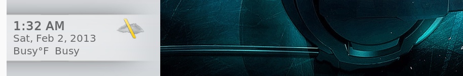

Der ursprüngliche Entwurf vom Wetter / Uhr Widget fand ich sehr schön. War etwas hervorgehoben auf einer Leiste oder so was. s. Screenshot
Das gleiche könnte man hier auch realisieren im Stile wie die leiste oben (mit den Icons). Die Home ist ja jetzt schon Perfekt ... aber das wäre es noch wert mal auszuprobieren
