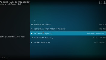

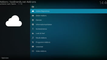

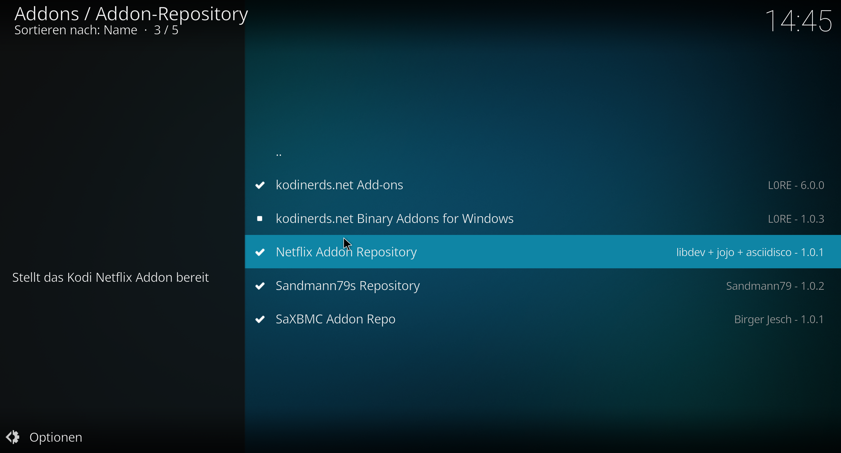

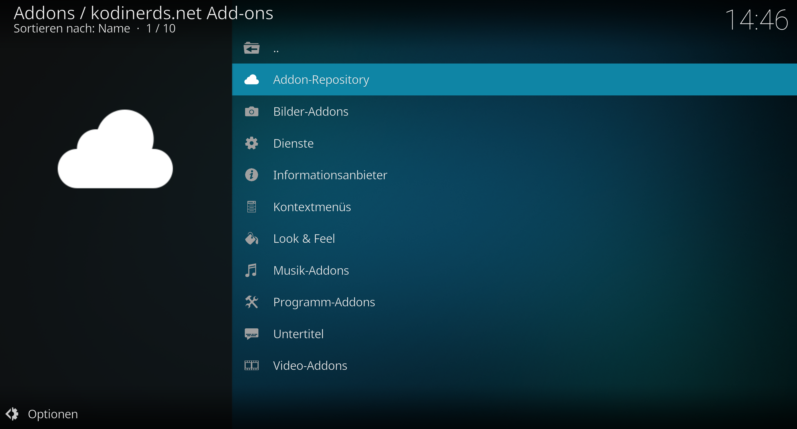

    Dieses kannst du so wie du geschrieben hast installieren oder du installierst die Repo für das Addon.
    In der Kodinerds-Repo findest du die Netflix-Repo und daraus kannst du installieren und es updated sich selbstständig.

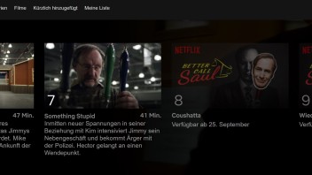

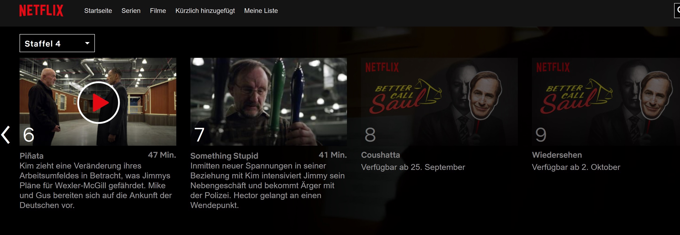

    Hallo Jemus...habe es auch eben getestet...über Windows 10 Pro - 64 Bit...mit "Better Call Saul" Staffel 4 klappt es bei mir noch bis zu Episode 07. Something Stupid ...ab Episode 08. Coushatta...Episode 09. Wiedersehen... Episode 10. Winner funktionieren nicht mehr.
    Muss ich Dir rechtgeben. Hatte bei meinem Test nur die 06 und 07 laufen lassen.
    Habe auch einen Fehler bei 08-10.
    Läuft unter x86 Milhouse auch nicht (kurz noch ein [definition='1','0']log[/definition] bevor ich zum Stammtisch flitze...) -> http://ix.io/1n3t
    Danke für den Log und Prost :thumbup:
    Edit:
    Habe es rausgefunden warum.
    Die Folgen sind noch nicht erschienen :D :

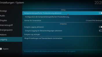

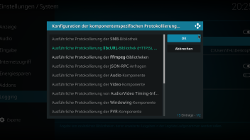

    Sieht für mich nach dem altbekanntem SSL Problem aus, also kein Zertifikat gefunden, mit libCURL komponentendebugging sollte man mehr sehen.
    Supi, danke :) Gute Idee.
    @Sebneuss
    Würdest du bitte nochmal ein [definition=12,3]Debug-Log[/definition] erstellen von einem Abspielversuch diesesmal mit zusätzlich mit eingeschaltem Komponentendebugging (libCURL) ?
    Hier siehst du, wo du das findest:

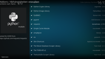

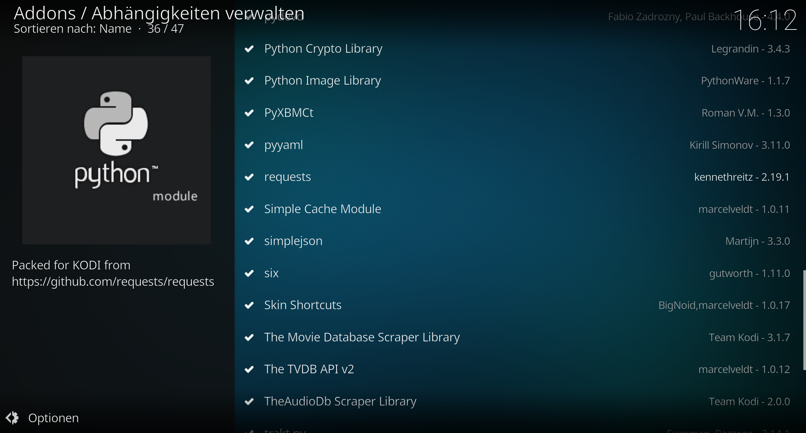

    in Abhängigkeiten verwalten sieht es noch Recht überschaubar aus. Im Kontext Pyhton sehe ich bisher nur die crypto lib und image lib. Von requests fehlt jede spur.

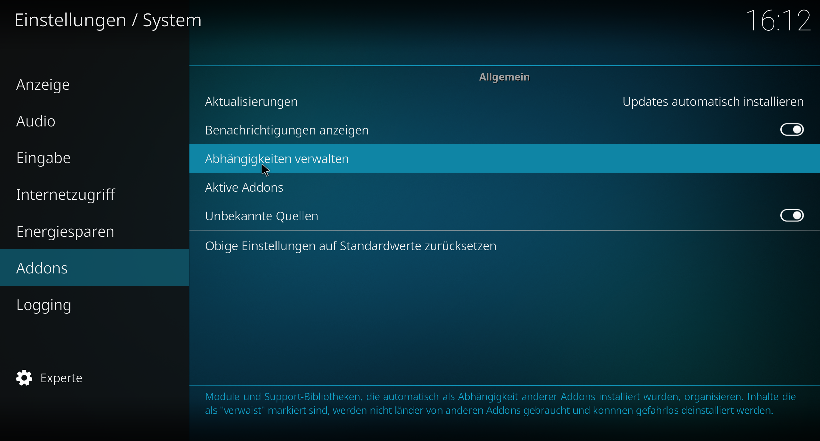

    Gehe bitte im Kodi in Einstellungen --> System --> Addons --> Anhängikeiten verwalten
    Du musst die Ansichtsoption auf Fortgeschritten/Experte stellen um alles zu sehen.

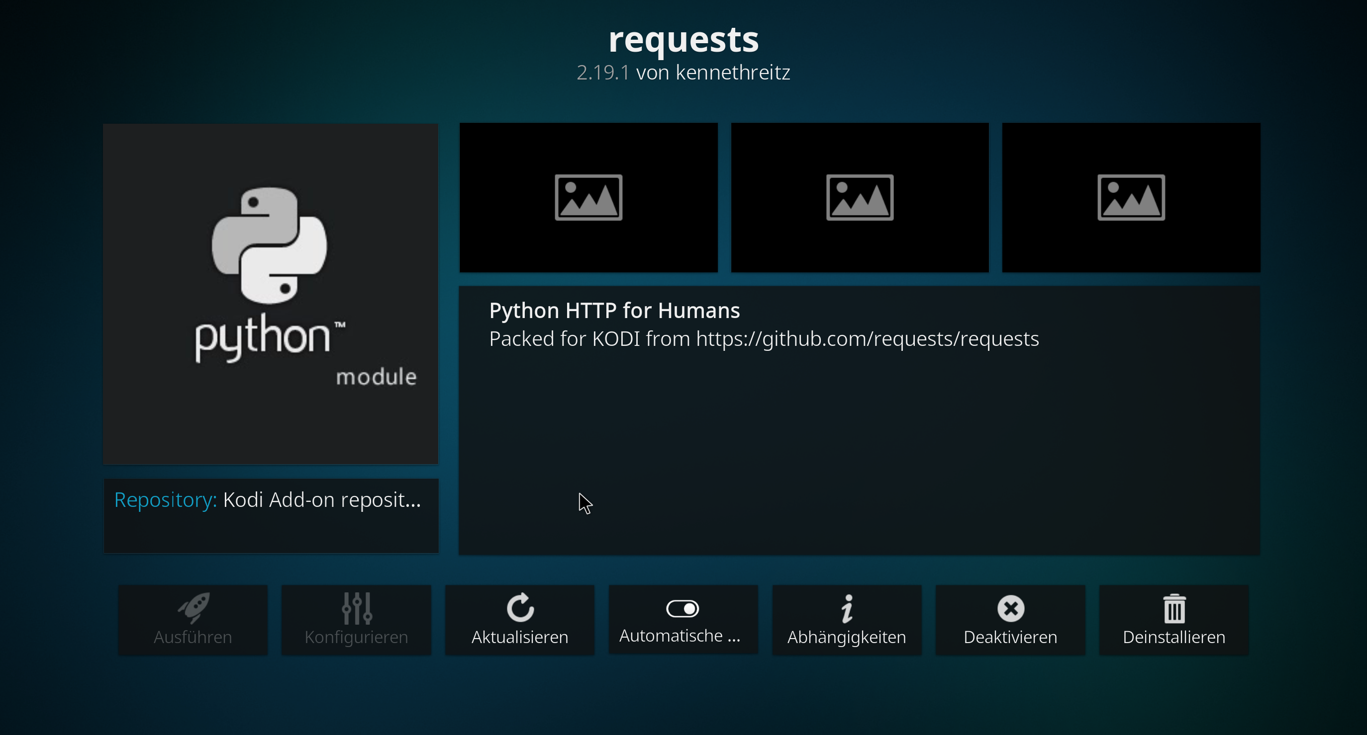

    Dann schau mal in Abhängigkeiten, ob dort requests schon drin ist. Wenn ja mal schauen, ob es deaktiviert ist bitte.
    Wenn ja, aktivieren.
