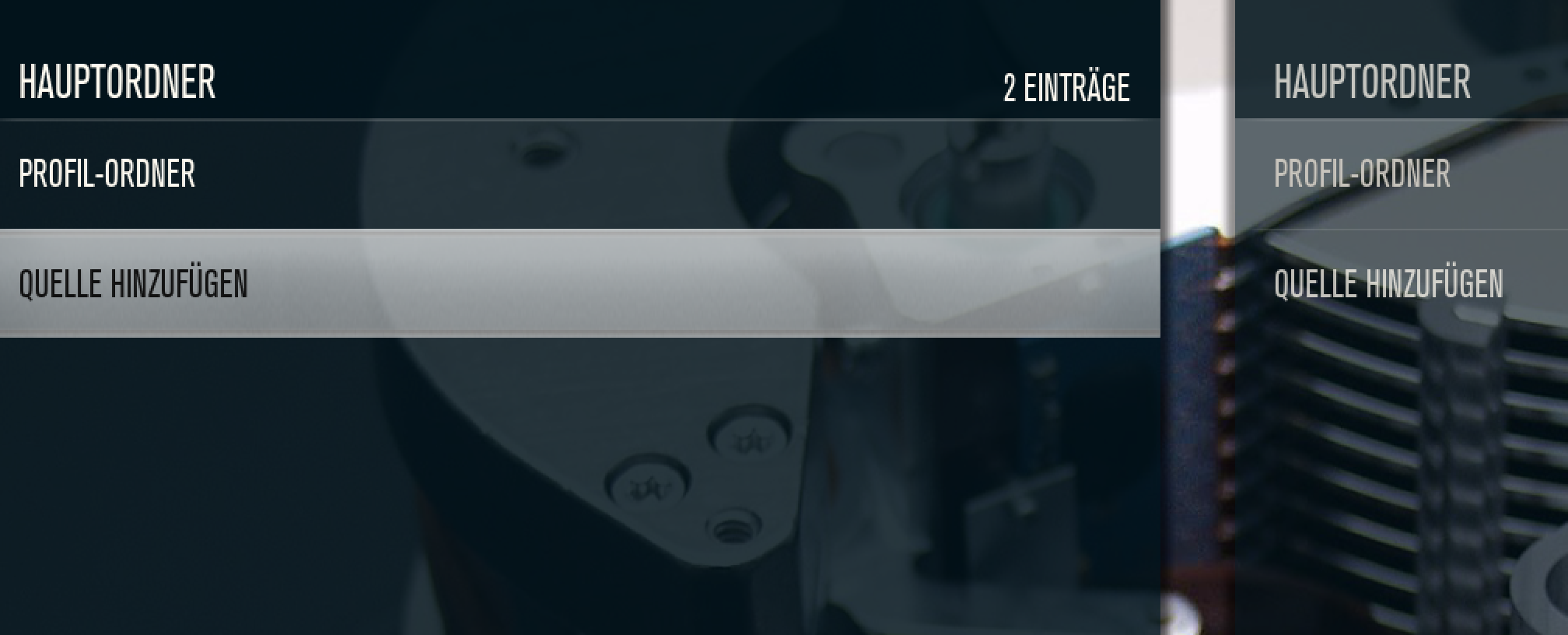

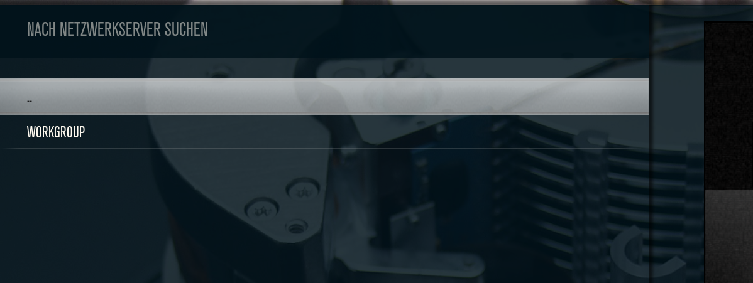

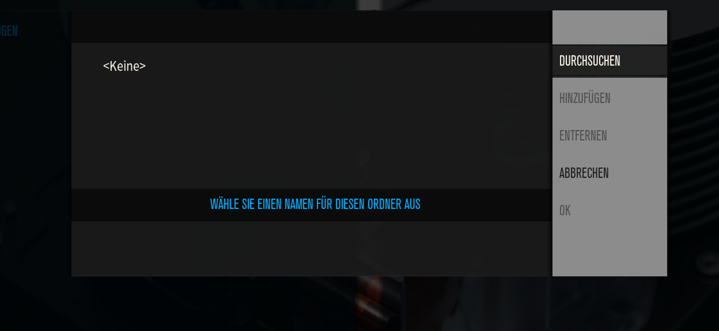

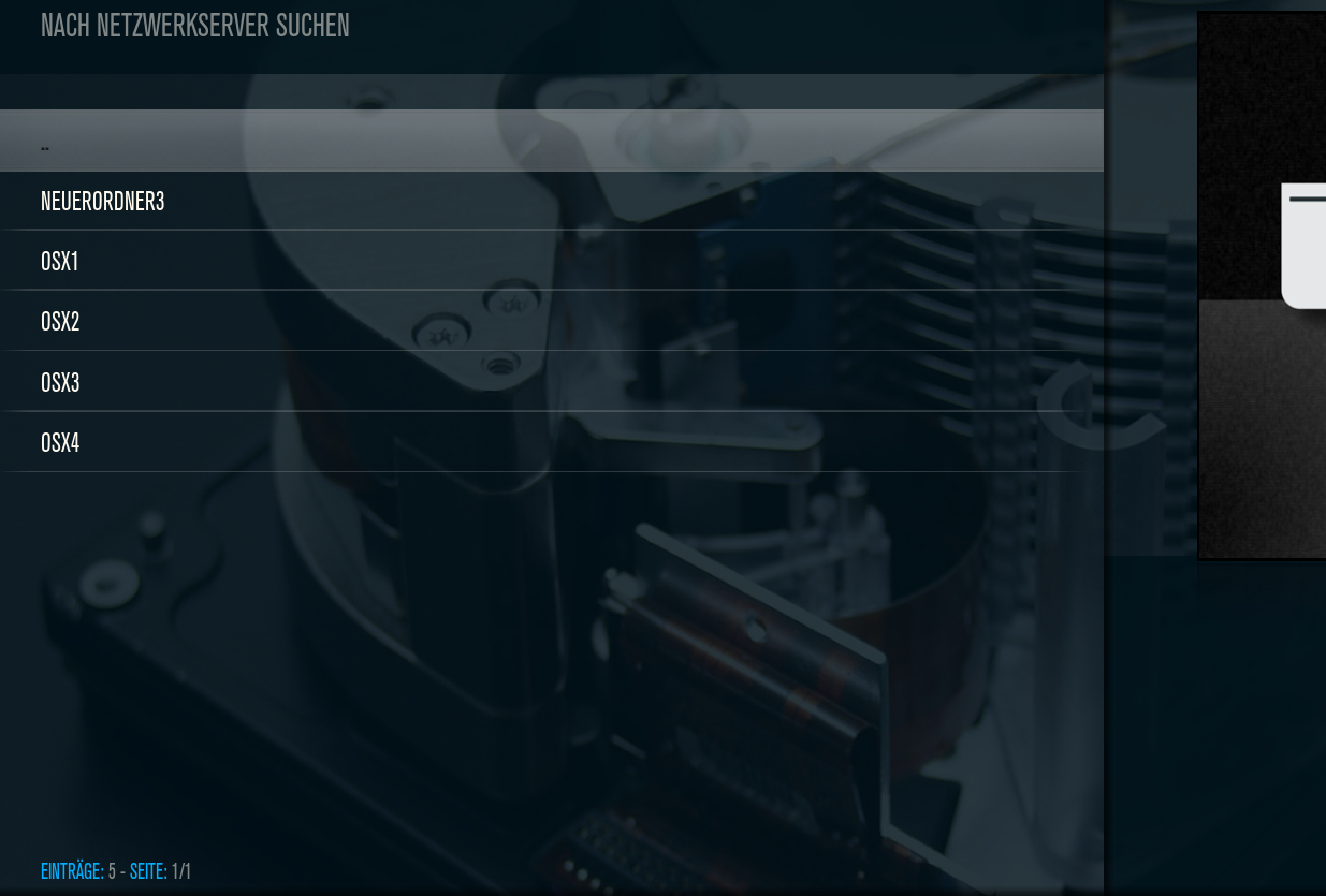

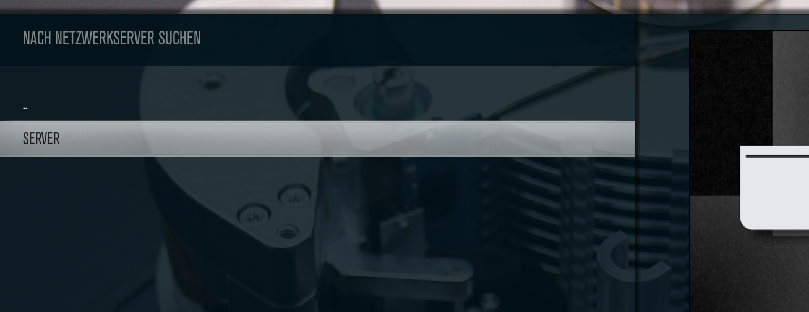

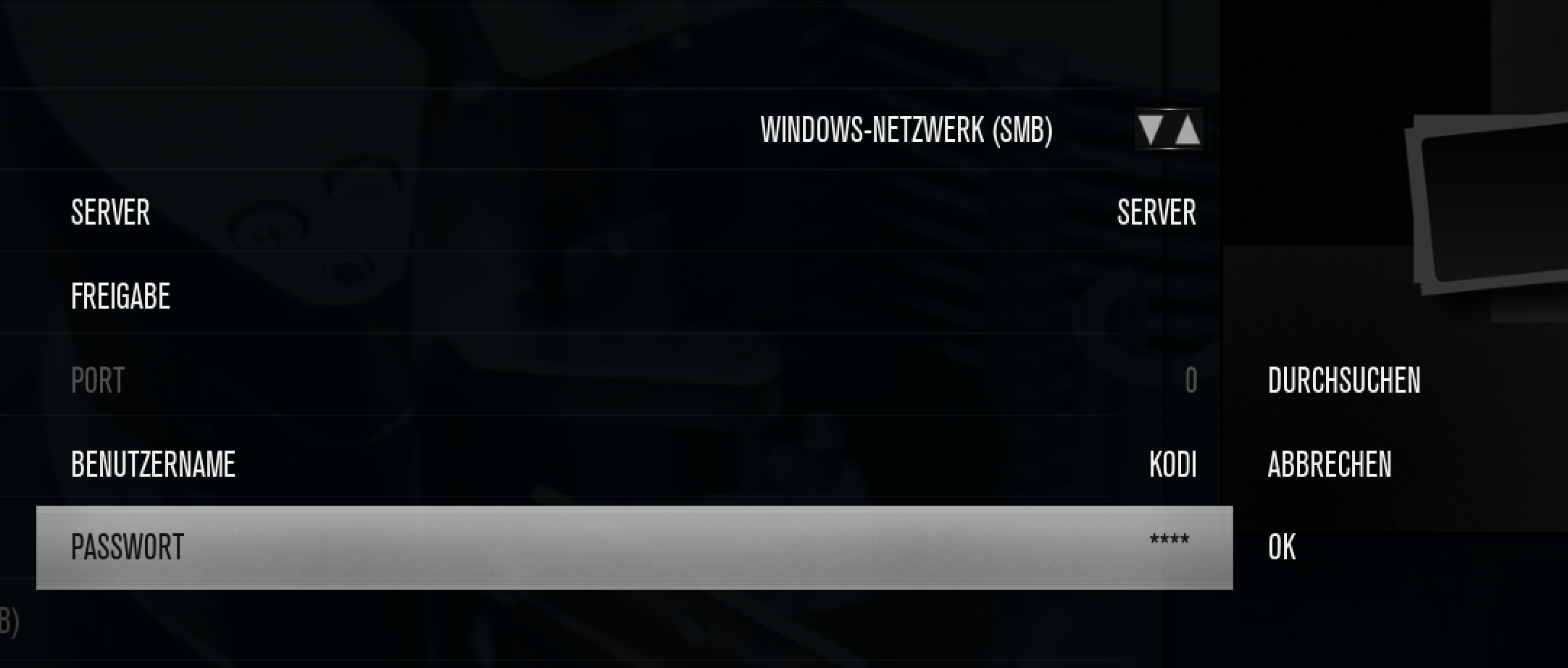

aber irwie bekomm ich das nicht hin. Kann da keine NetzwerkFreigabe erstellen im DateimanagerGanz einfach, indem du auf "Quelle hinzufügen" gehst.
Es ist natürlich wichtig, dass die Freigaben auch aktiv sind.

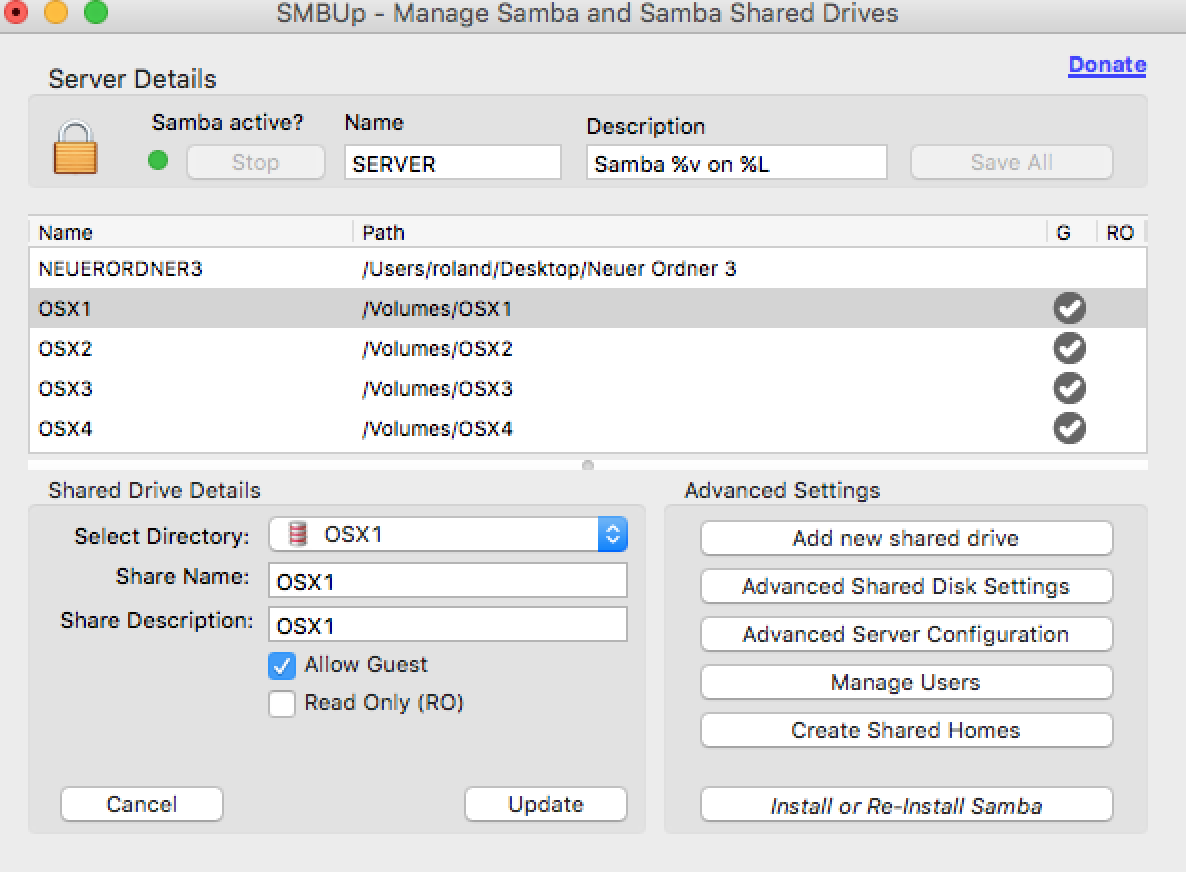

Ich nutze dafür SMBuP, da das SMB von OS X unter Apple TV 4 noch Probleme in Kodi macht. -

Im userdata Ordner ist ein Ordner der Database heißt. Da sieht du welche Videodatabase du nutzt. Die password.xml musst du haben, wenn du den Zugriff für eine MySQL Datenbank verwendest, oder dein pc User ein Passwort hat. Wieso wird dir nichts angezeigt? Mach mal bitte ein Screenshot.

SMB vom iMac in Verbindung mit Kodi auf dem Apple TV klappt noch nicht so ganz, dafür solltest du das Tool "SMBUp" nehmen, damit läuft es dann rund und du kannst im Dateimanager auch auf deinen Rechner zugreifen, sonst wird das nichts.
