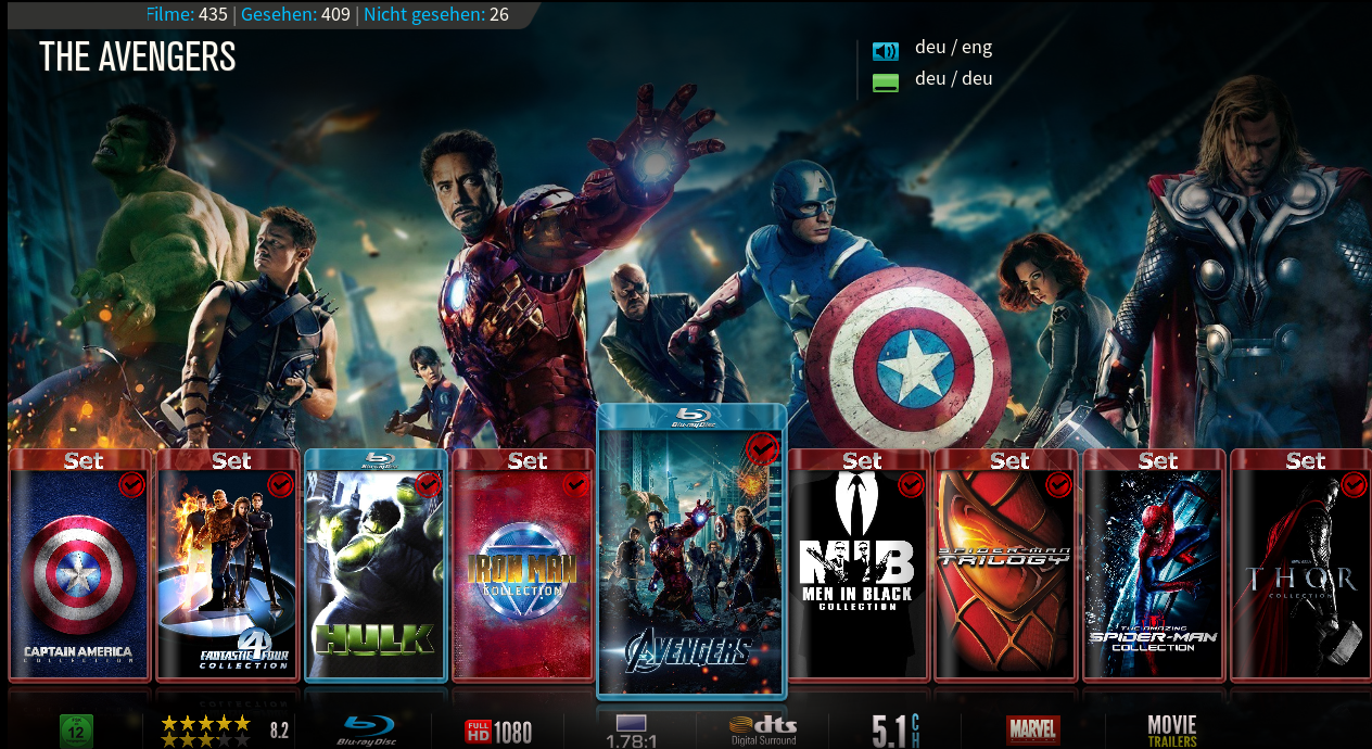

skin.aeonmq5/media/flags/starrating auch die Sterne drin?
Hab dir nochmal die aktuellen XMLs angehangen. ersetze diese nochmal.
Was für eine Auflösung nutzt du?
Mach mal Bitte einen Screenshot von den nicht vorhandenen Sternen. Habe es eigentlich so angepasst, dass es funktionieren müsste.
