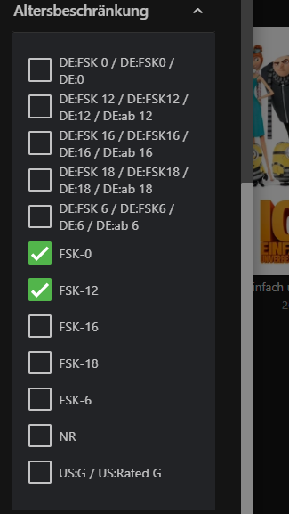

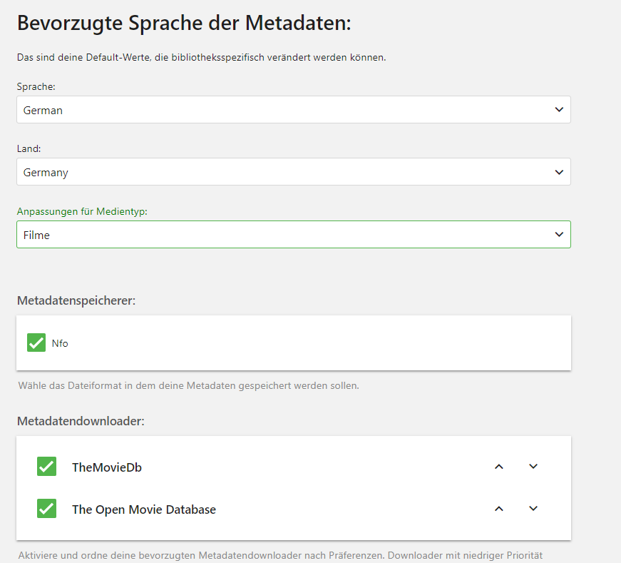

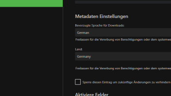

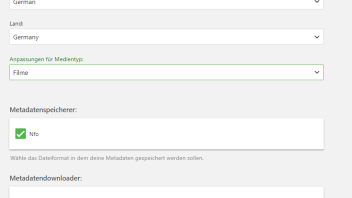

So siehts bei mir aus. Vor dem Rescan bin ich tatdächlich im Metadaten Manager auf die im Bild "Bibliothek 2" zu sehenden Felder gestoßen die waren leer. Die Einstellungen wie im Bild "Bibliothek" waren schon so. Jetzt nach dem Rescan Habe ich bei der FSK Filterung noch mehr "Auswahl"
Wenn ich das wüsste
Meine Idee wäre einfach alle metadaten löschen und noch mal komplett neu scannen lassen.

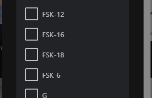

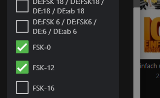

richtig, und genau die werden in Kodi mit dem Profil meiner Tochter dann auch nur angezeigt. Alle Filme die - theoretisch - auch für ihr Alter geeignet sind aber z. B. die Kennzeichnung "DEFSK 6 / DEFSK6 / DE6 / DEab 6" haben, werden dann nicht angezeigt in Kodi. Wie bekomme ich also diese komischen Bezeichnung möglichst elegant in das Format z. B. "FSK-6"? du verstehst mein Problem
leider wohl auch bei den Filmen, warum auch immer hat Emby hier verschiedene FSK Bezeichnungen. Aber blöderweise kann ich in den Einstellungen von Emby nur die "FSK-X" auswählen. wie bekomme ich aber diese komischen anderen Freigaben in das "FSK-x" format? denn nur genau dieses wird nur vom Emby Addon ausgewertet.
Na super, das wars. Aber dann fehlen jetzt einige Serien und Filme. Da muss ich wohl nochmal bei der Datenbank von Emby die FSK Freigaben nachpflegen.

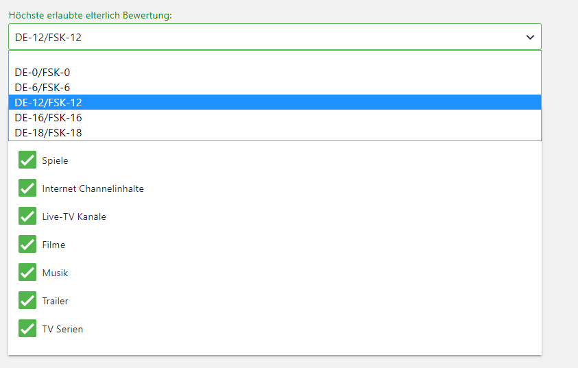

auf meinem PC läuft Emby Server. dort ist ein Kinder Profil für meine Tochter eingerichtet. In diesem ist die FSK 12 Freigabe hinterlegt. In Kodi habe ich im Emby Addon meine Tochter mit dem entsprechenden Profil angemeldet. Trotzdem könnte sie sich "Dead Pool" oder "10th Cloverfield Lane" ansehen. Wie kann das sein oder habe ich was übersehen?
