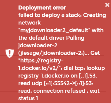

    EDIT:// hat sich erledigt... habe vergessen den DNS bei OMV einzutragen [ag]

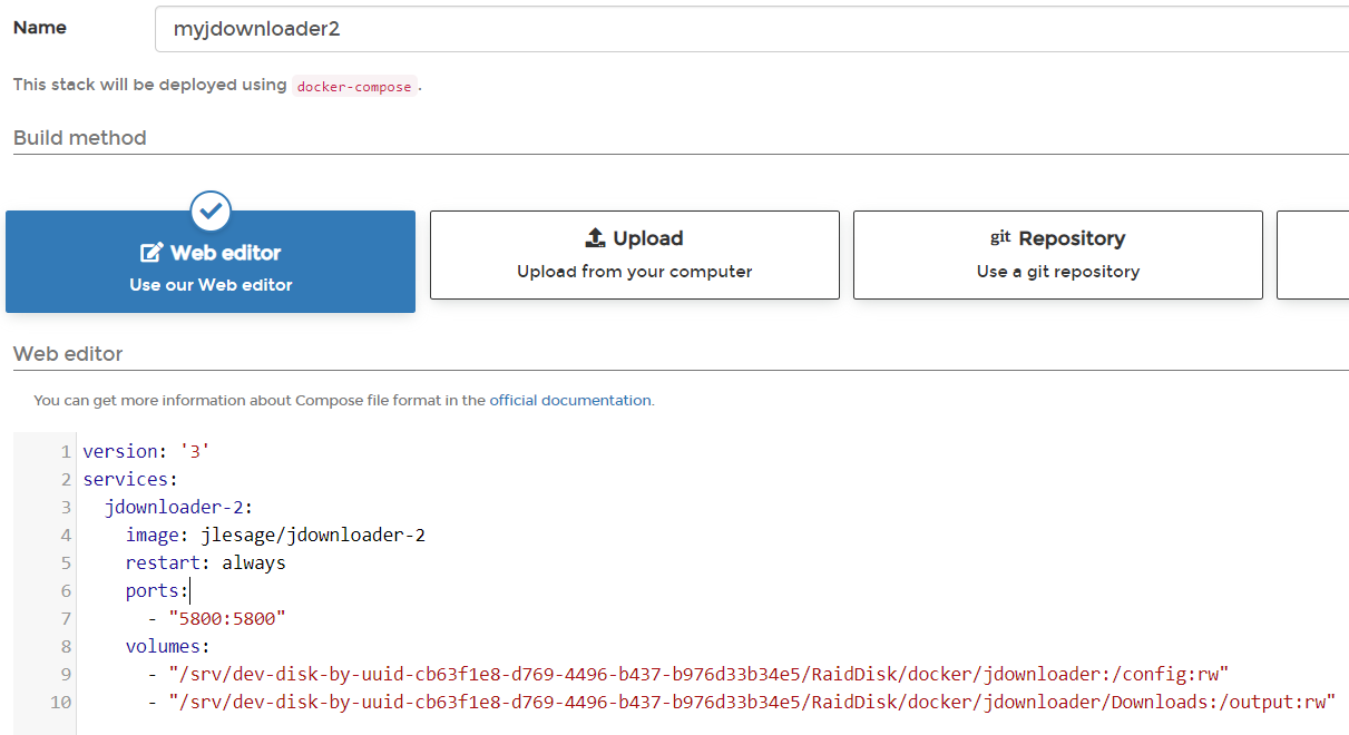

    Ich möchte nun jdownloader neuinstallieren:
    Dafür gebe ich im OMV Portainer unter Stacks folgendes ein:
    version: '3'
    services:
      jdownloader-2:
        image: jlesage/jdownloader-2
        restart: always
        ports:
          - "5800:5800"
        volumes:
          - "/srv/dev-disk-by-uuid-cb63f1e8-d769-4496-b437-b976d33b34e5/RaidDisk/docker/jdownloader/config/:/config:rw"
          - "/srv/dev-disk-by-uuid-cb63f1e8-d769-4496-b437-b976d33b34e5/RaidDisk/docker/jdownloader/Downloads:/output:rw"
    nun kommt aber diese Fehlermeldung:
    Hoffe mir kann hier jemand weiterhelfen... müsste doch eigentlich funktionieren?

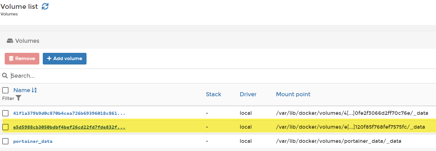

    Moin,
    Ich bin gerade einwenig am verzweifeln...
    Ich möchte zu Beginn PostgreSQL im Portainer/Docker aufsetzen, bzw. viel wichtiger: Verstehen wie das ganze wirklich funktioniert, damit ich X-beliebige Container erstellen kann...
    Ziel:
    - Postgresql (für meine Datenbanken)
    - apache-Server für webseiten (wordpress / selbst geschriebenes ERP-System)
    - jdownloader2
    Meine gemachten Schritte:

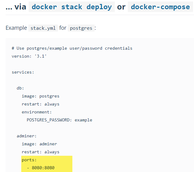

    Anleitung: https://hub.docker.com/_/postgres

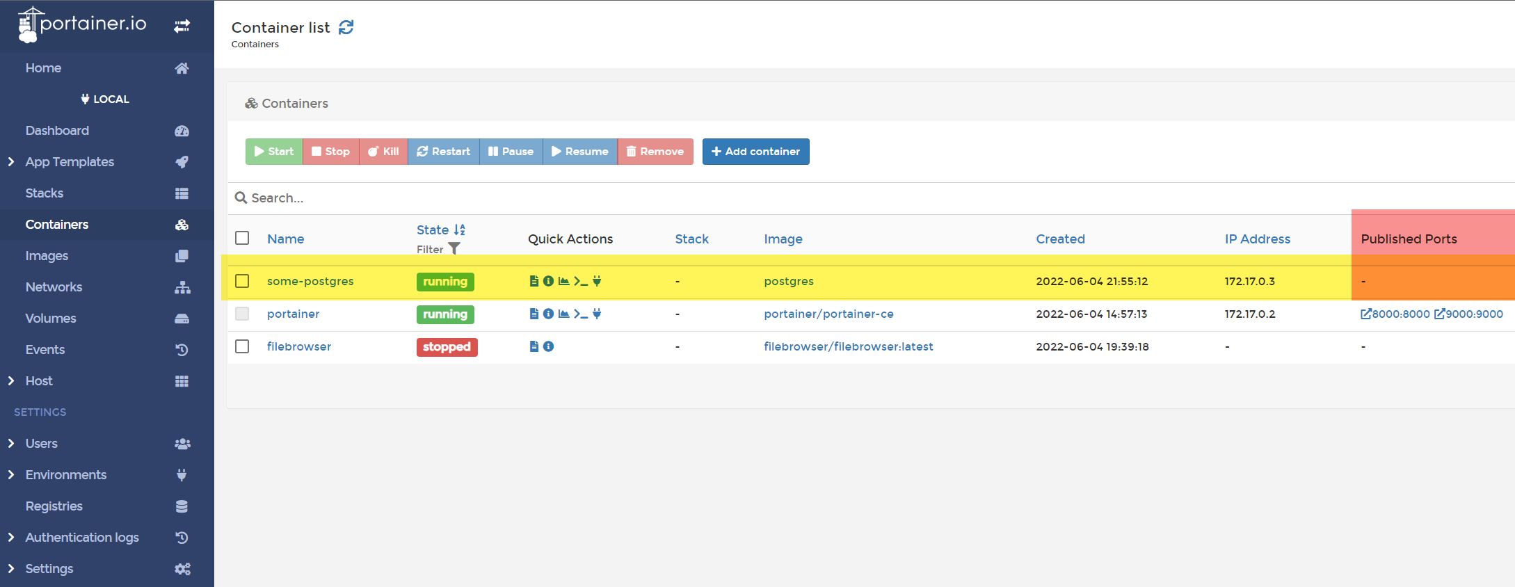

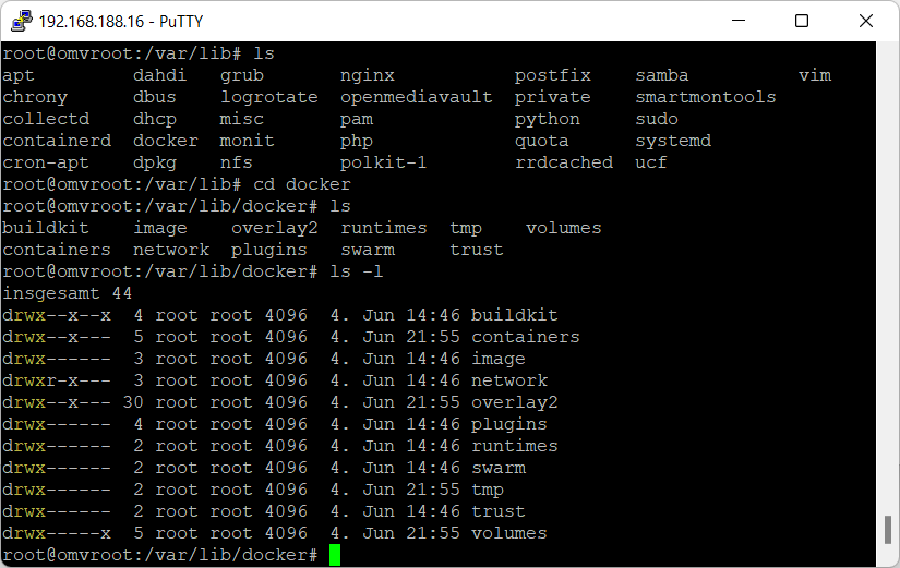

    1. befehl im Putty eingetragen:
    docker run --name some-postgres -e POSTGRES_PASSWORD=mysecretpassword -d postgres
    (pw + name ist ja zu beginn egal)
    - Im Portainer ist nun unter Images das PostgreSQL-Image.
    - Im Portainer ist nun unter Container der PostgreSQL-Container.
    Nun wie kriege ich da den Published Port rein?
    Komme da beim 2. Schritt nicht weiter...

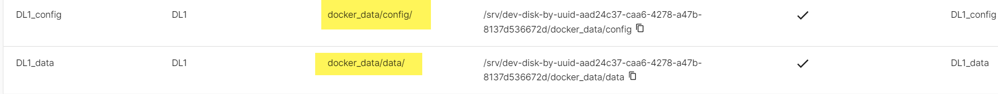

    Nebenbei habe ich eig. 2 SMB-Share-Folder unter einer meiner vielen Festplatten erstellt (wurde in einem Youtube-Video empfohlen):
    - config
    - data
    ( Beide leer, brauchts die wirklich?)
    Die GUI erreiche ich also nicht...

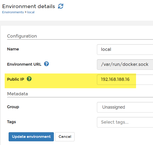

    Unter Environments habe ich die ip entsprechend meiner statischen Serverip angepasst.
    Postgresql ist im Bridge-Modus. Ist das korrekt? ... muss ggf. ein weiteres Netzwerk unter Networks konfiguriert werden?
    Hoffe da weiss jemand weiter [ac]
