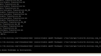

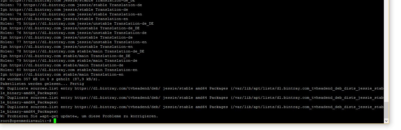

    Beim ausführen von:
    "apt-get update"
    Bekomme ich immer die Fehlermeldung:
    habe dann auch schon mal versucht die unstabel Version runter zu laden, aber hat leider auch nichts geändert.

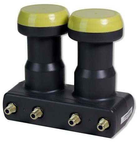

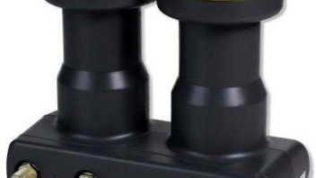

    Anbei ein Bild von so einem Quatro Doppel LNB damit jeder sich vorstellen kann was ich habe.

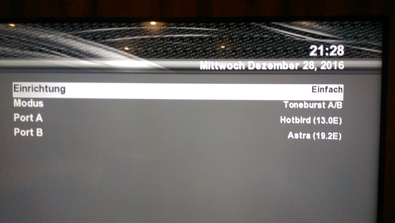

    Ich habe an meiner Schüssel ein TWIN LNB.
    Dieses hat auf
    Port A: Hotbird 13,0
    Port B: Astra 19,2
    das ganze Schalte ich an meinem Receiver über Toneburst um.
    Wir geht das nun im Tvh??
    Über kleine Infos würde ich mich sehr freuen.
