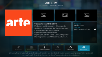

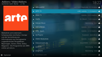

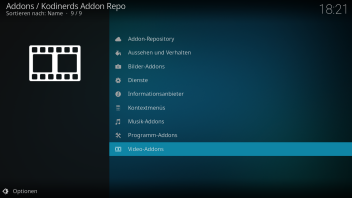

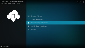

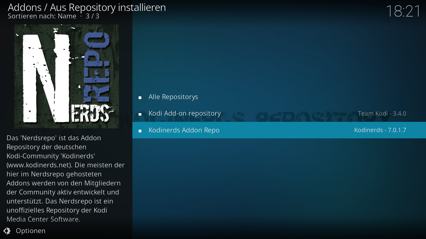

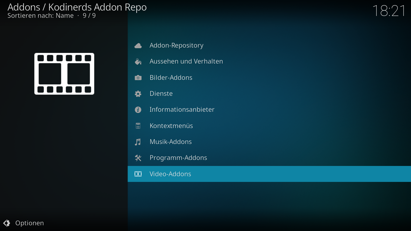

das addon selber wird nicht "freigeschaltet" sondern du installierst die addons dann aus dem repo.
hier mal als Beispiel das addon arte.
siehe Bilder
