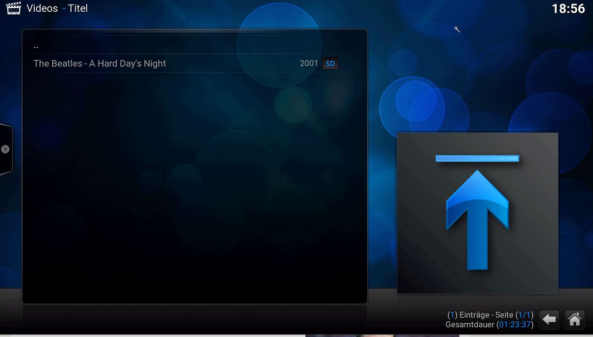

Offensichtlicher Konfigurationsfehler meinerseits, was den einzelnen gefundenen Titel angeht. Als ich das auf rekursives Scannen geändert habe, waren plötzlich alle Konzerte da.

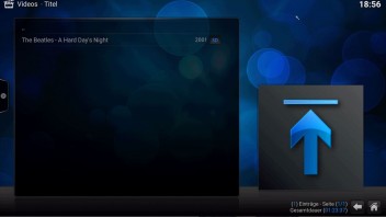

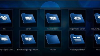

Bei 'Musikvideos kommt das: (Merkwürdigerweise wird exakt ein Eintrag gefunden, der komplette Rest (20) fehlt)

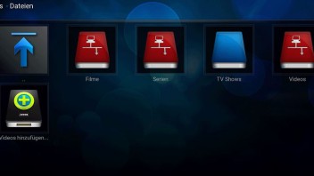

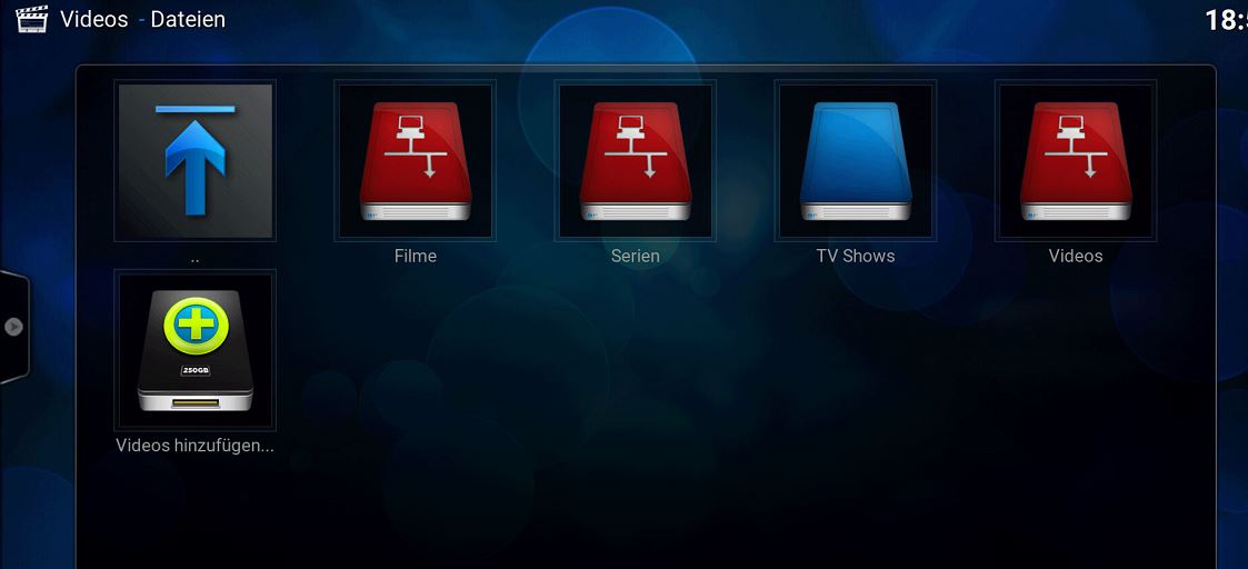

Bei Dateien erscheint, logischerweise, das:

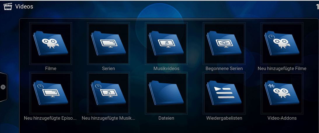

Und bei 'Bibliothek' kommt das:
Mir würde es ja reichen, wenn unter 'Musikvideos' die Anzeige aller vorhandenen Konzerte angezeigt würde - direkt in 'Videos' wäre natürlich besser.
Wenn es Skin liegt: Was wäre denn ein empfehlenswerter?

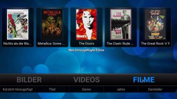

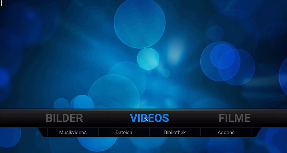

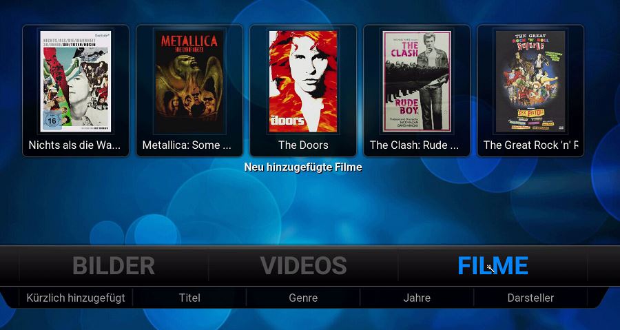

Nur beim Thema 'Videos' hab ich das Problem, das sich Kodi offensichtlich standhaft weigert, mir bei der Anwahl von eben diesem Hauptmenüpunkt direkt die vorhandenen Optionen als Vorschau anzuzeigen. Zur Verdeutlichung die Screenshots:
Meine Vorgehensweise war eigentlich identisch zu den Filmen, bei denen das ja vortrefflich funktioniert): Videos ausgewählt -> Dateien -> Videos hinzufügen -> NFS -> Konzerte (Ein Verzeichnis auf meinem NAS).
