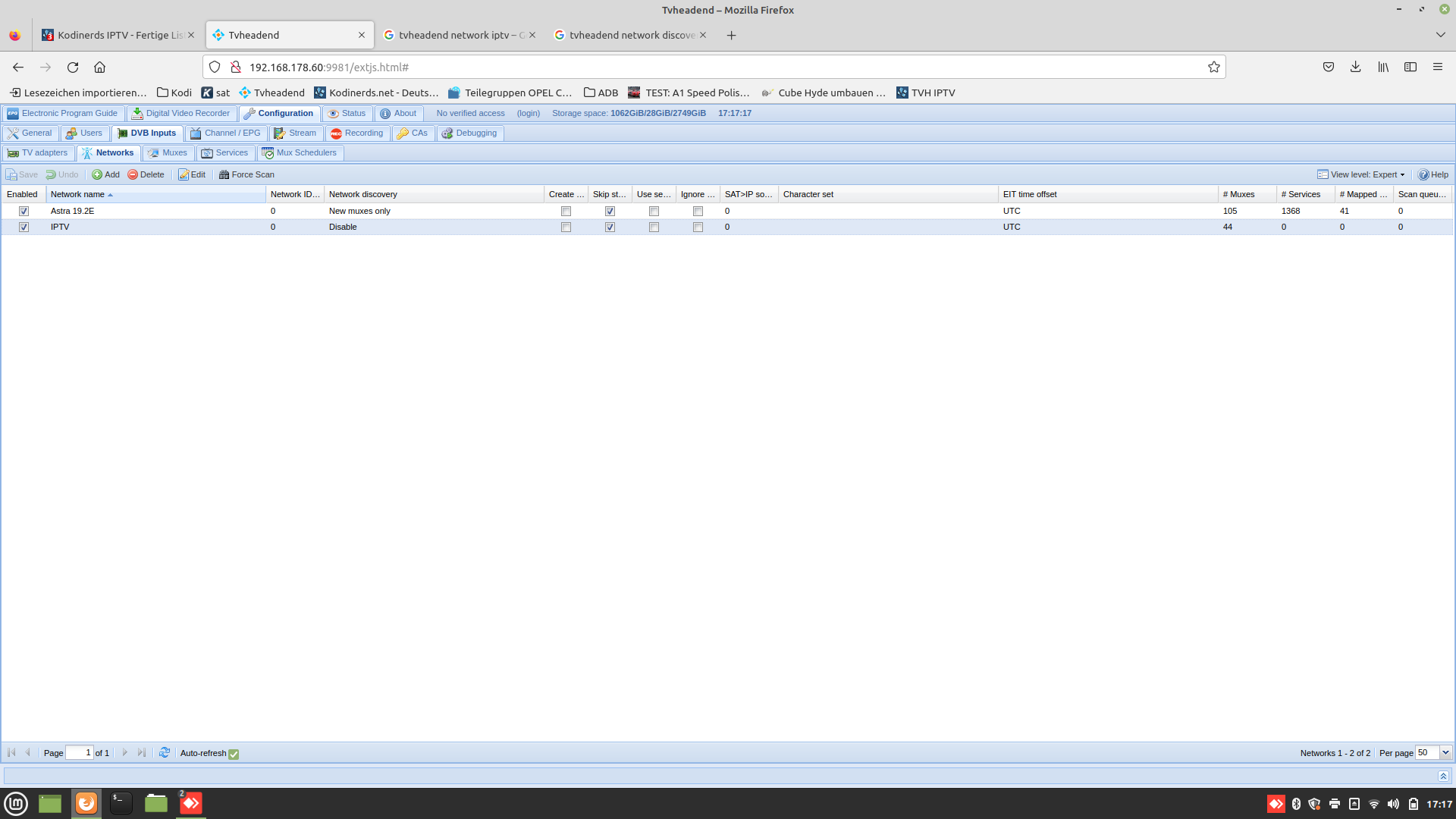

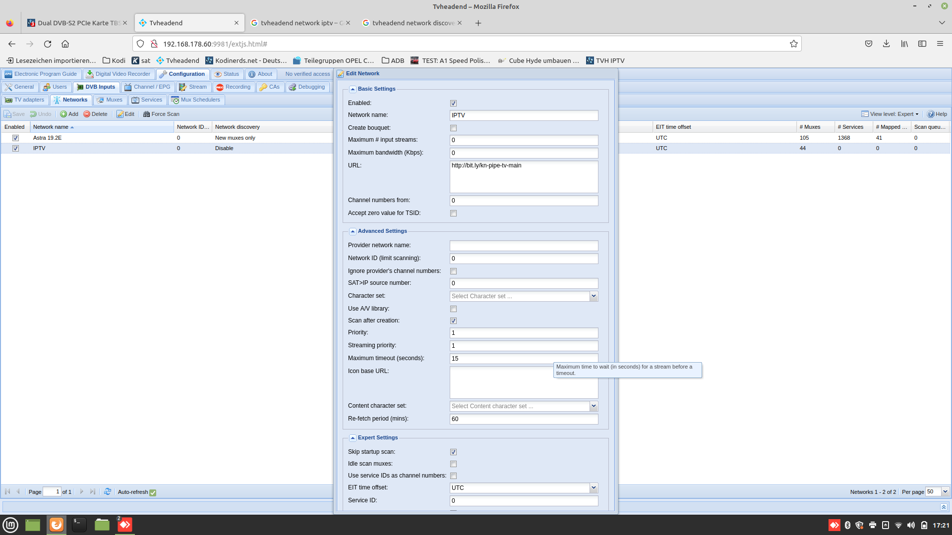

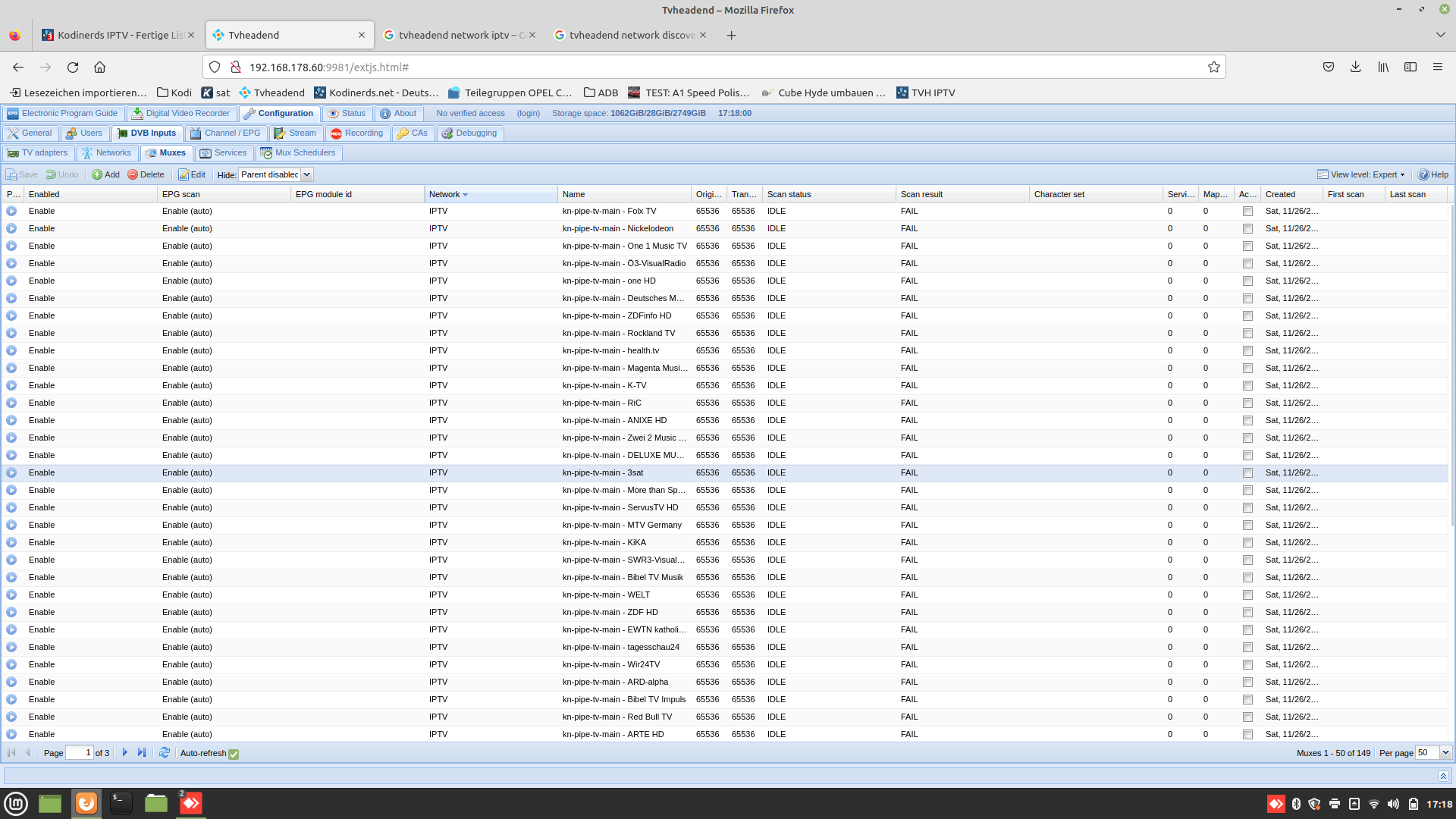

Meine DVBSky S952 scheint nur vertikale Sender nicht mehr scannen zu können. Die horizontalen funktionieren scheinbar noch problemlos.
Vertikale Sender habe ich nur 3Sat HD, KiKa HD und zdf info HD. Nun wollte ich diese 3 Sender über IPTV einbinden und nicht mehr über DVB-S2. Aber ich bekomme es nicht hin. Scan result steht auf Fail. Weiß jemand was ich falsch mache?
