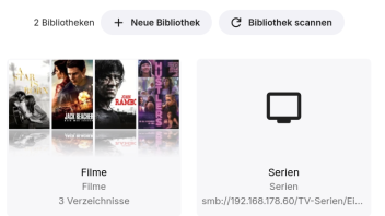

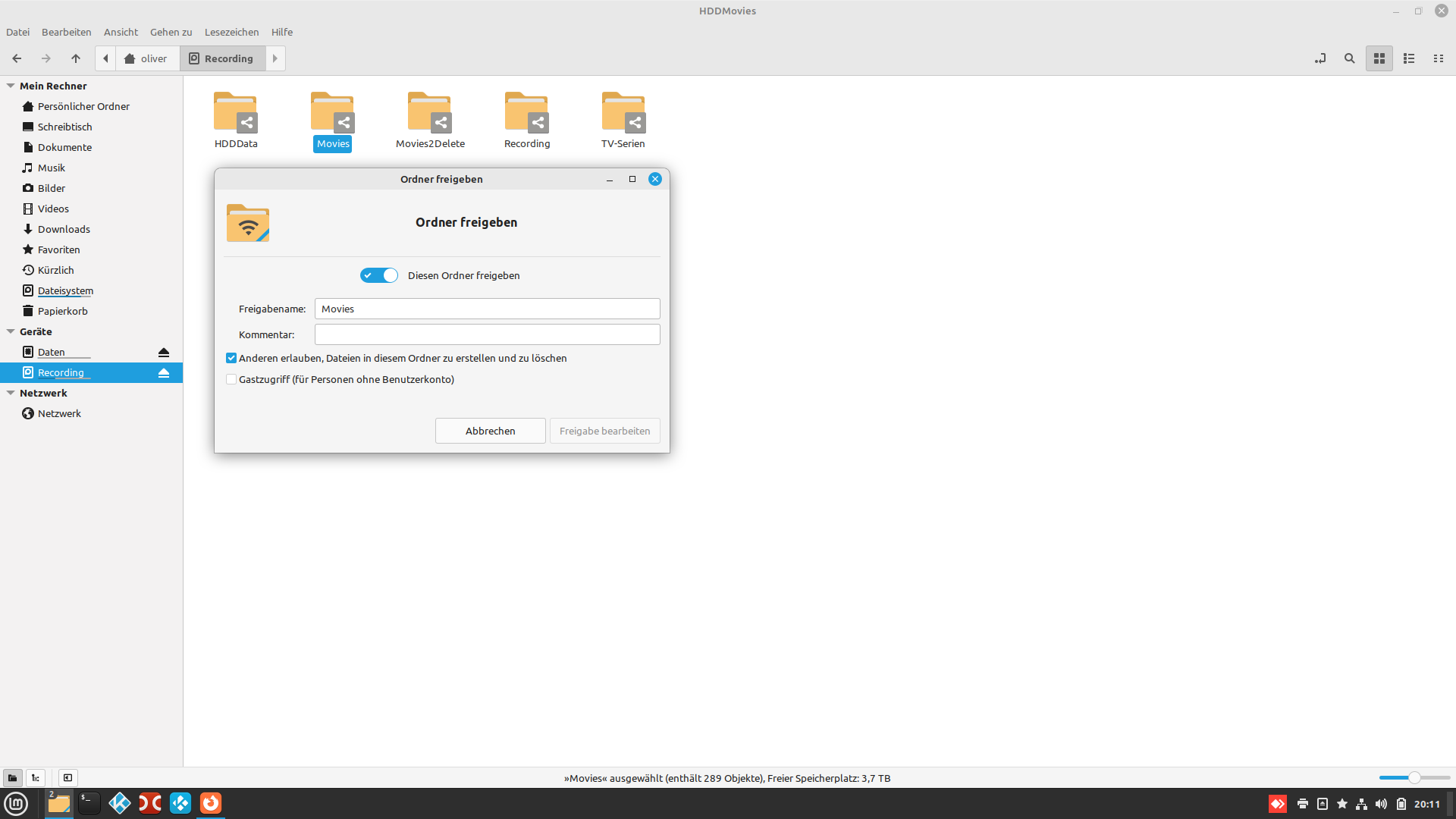

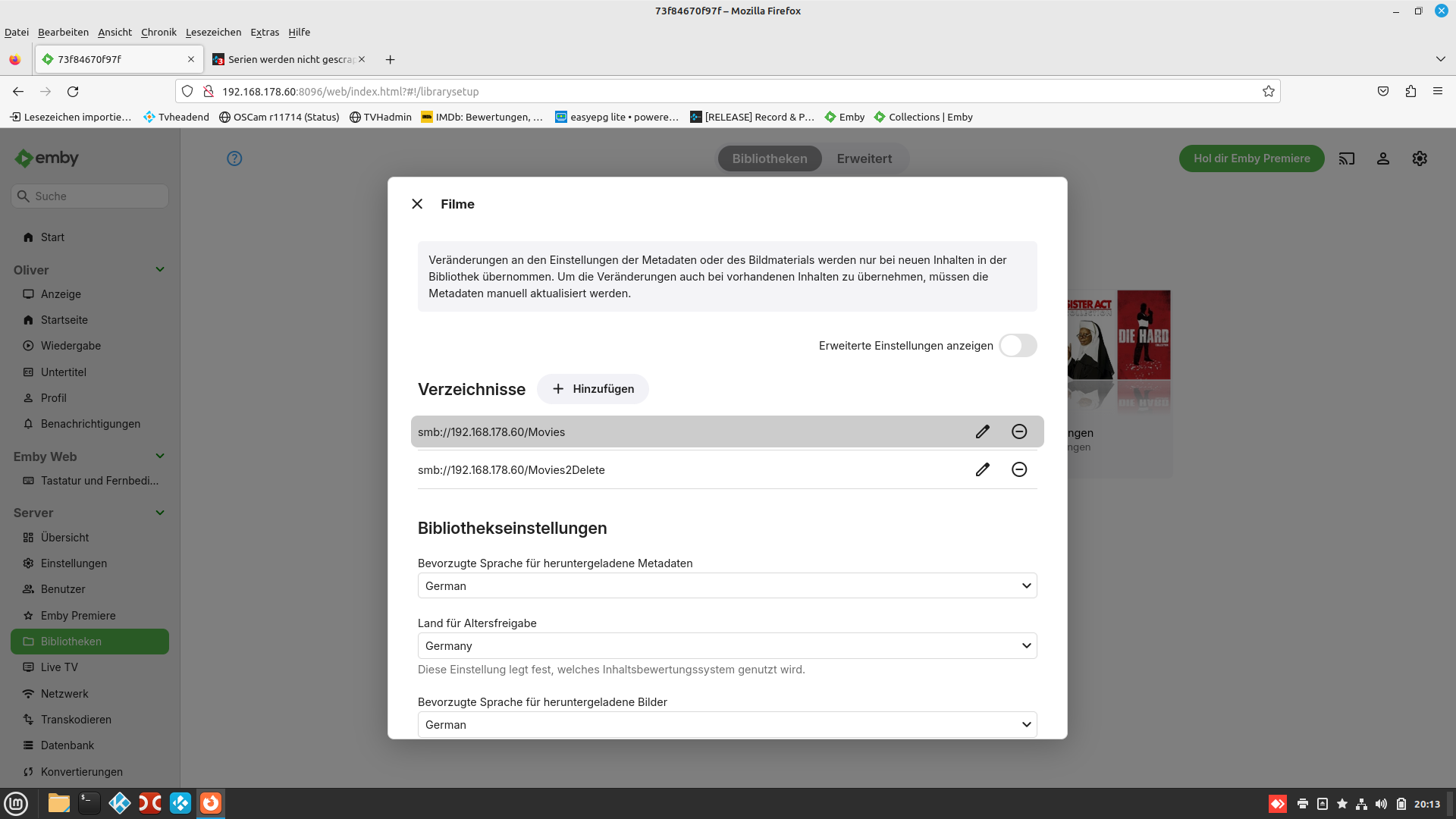

    Ich habe auf meinem PC zum Beispiel den Ordner "Movies" als SMB freigegeben. Die SMB Freigabe habe ich dann in emby unter "Bibliotheken" eingebunden. Im Anhang drei Screenshots dazu. Es funktioniert so. Habe ich das so richtig/ sinnvoll gemacht?

    Ich habe alle meine Filme mal einlesen lassen. Hat soweit funktioniert. Wenn ich nun aber einen weiteren Film hinzufüge, sollte die Echtzeitüberwachung (ist aktiviert) diesen Film ja sofort einlesen. Das tut sie aber nicht. Warum nicht?

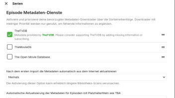

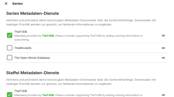

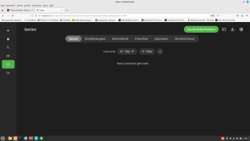

    Dann habe ich mal versucht eine Serie einlesen zu lassen. Das klappt überhaupt nicht. Ich habe beim Anlagen der neuen Bibliothek natürlich ausgewählt, daß dieser Ordner Serien enthält. Was kannn ich da falsch machen?
