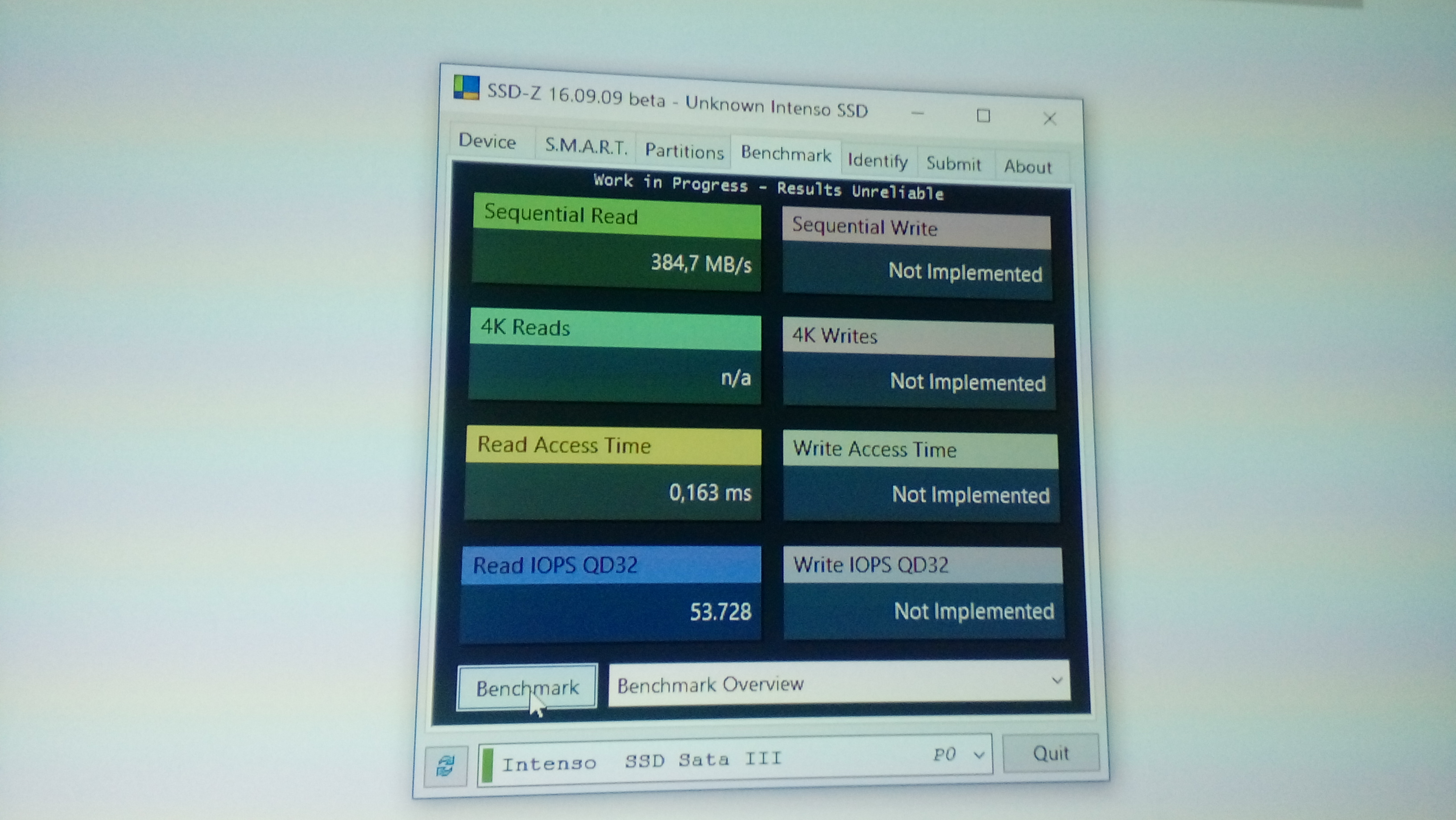

    MIt SSD Z benchmark bekomme ich aber recht solide werte Lesen 385-395 Mbit schreiben ist mir nicht so wichtg da der Pc als Mediacenter läuft.
    Ich weis auch nicht mein J3710 itx macht mit der normalen Intenso allso nicht der High Perormance lesen 330+ Mb/s und schreiben so um 300 Mb/s rum.

    Habe jetzt die aktuellen Benchmark reingestellt.
    Kann es sein das AS SSD Benchmark falsche Messwerte anzeigt und die von SSD-Z stimmen ?
    ken einer noch ein Tool wo ich die SSD auf Speed testen könnte ?
    Wenn jemand noch ein Tip hat gerne :(

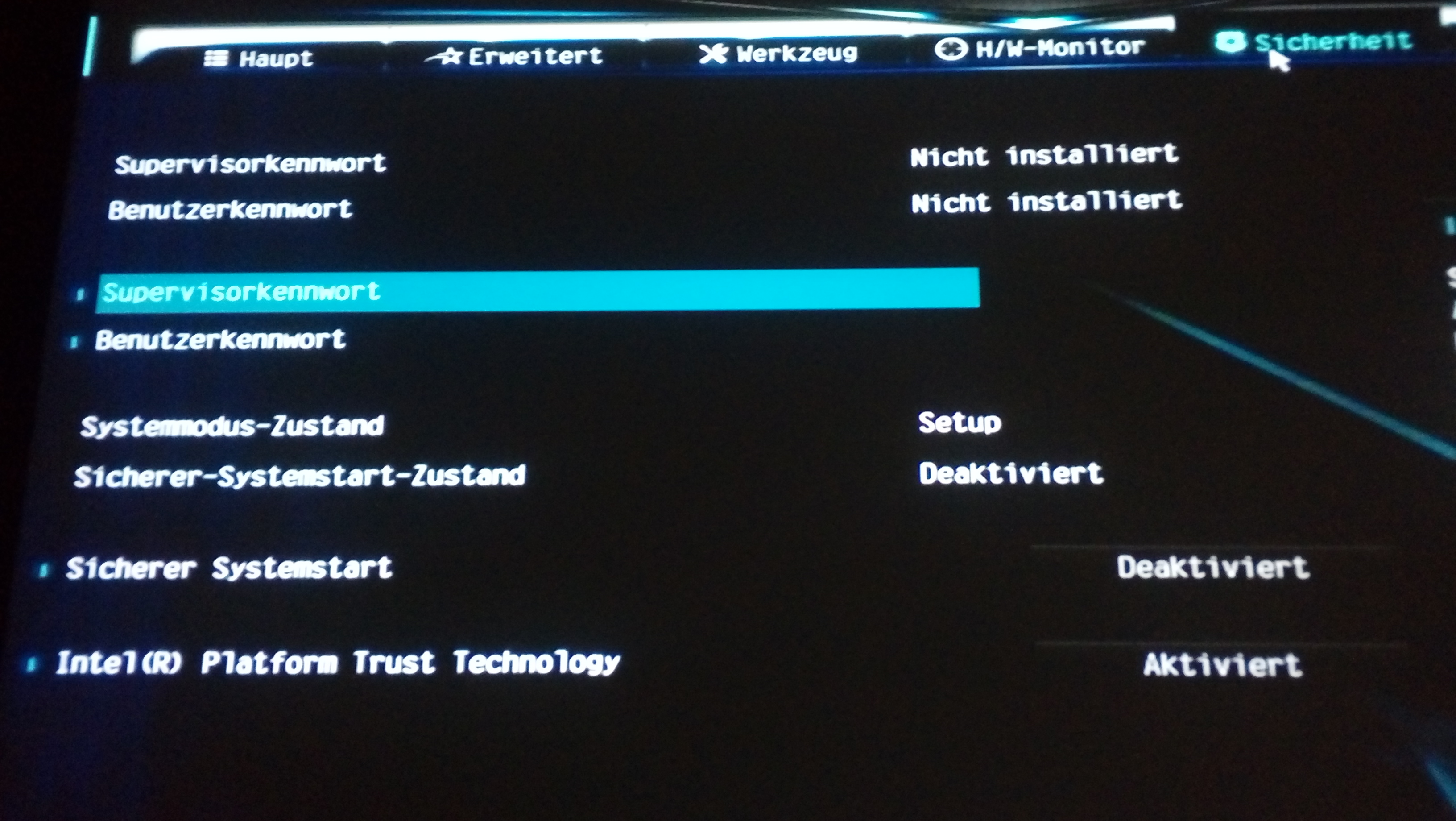

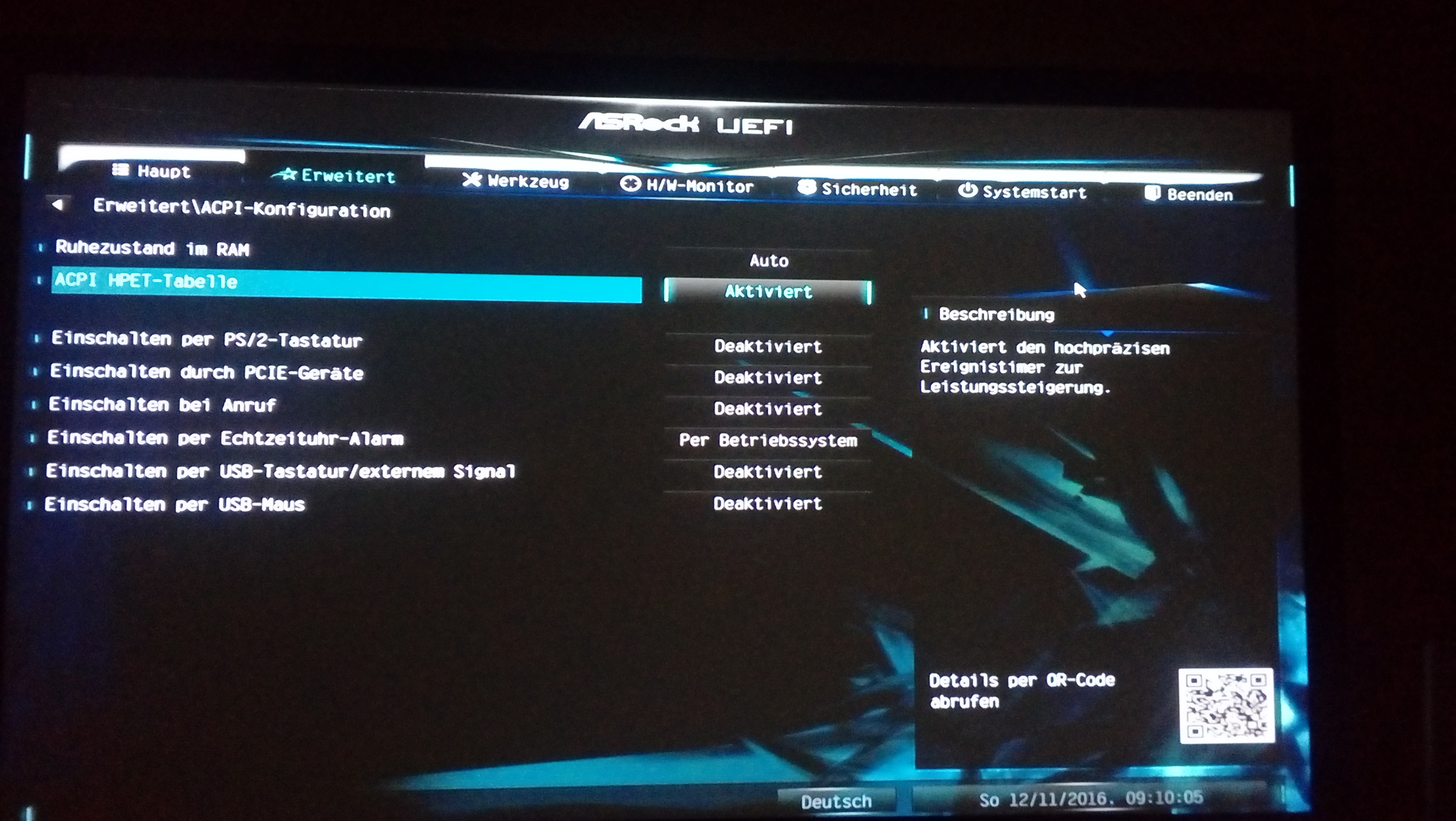

    Hallo Gemeinde,
    habe mich nun auch in diesen tollen informationsreichen Forum registriert und bin froh jetzt auch zu der Gemeine dazu zu gehören :)
    Da ich zwei von diesen Winzlingen Asrock J3710 und Asrock J4205 ITX mir zusammengebaut habe und nicht der Voll checker bin stehen nun einige Probleme an.
    Ich hoffe ihr könnt da weiter helfen bin mit mein Latein am ende.
    Equipment und Software
    - Windows 10
    • Inter-Tech Q-6 Mini-ITX 60 Watt Gehäuse mit einen 60 Watt externen Netzteil
    • SSD Intenso 120 Gb High Performance
    • 2x 4Gb Arbeitspeicher in dual Channel
    • Beamer Benq W1070
    Probleme

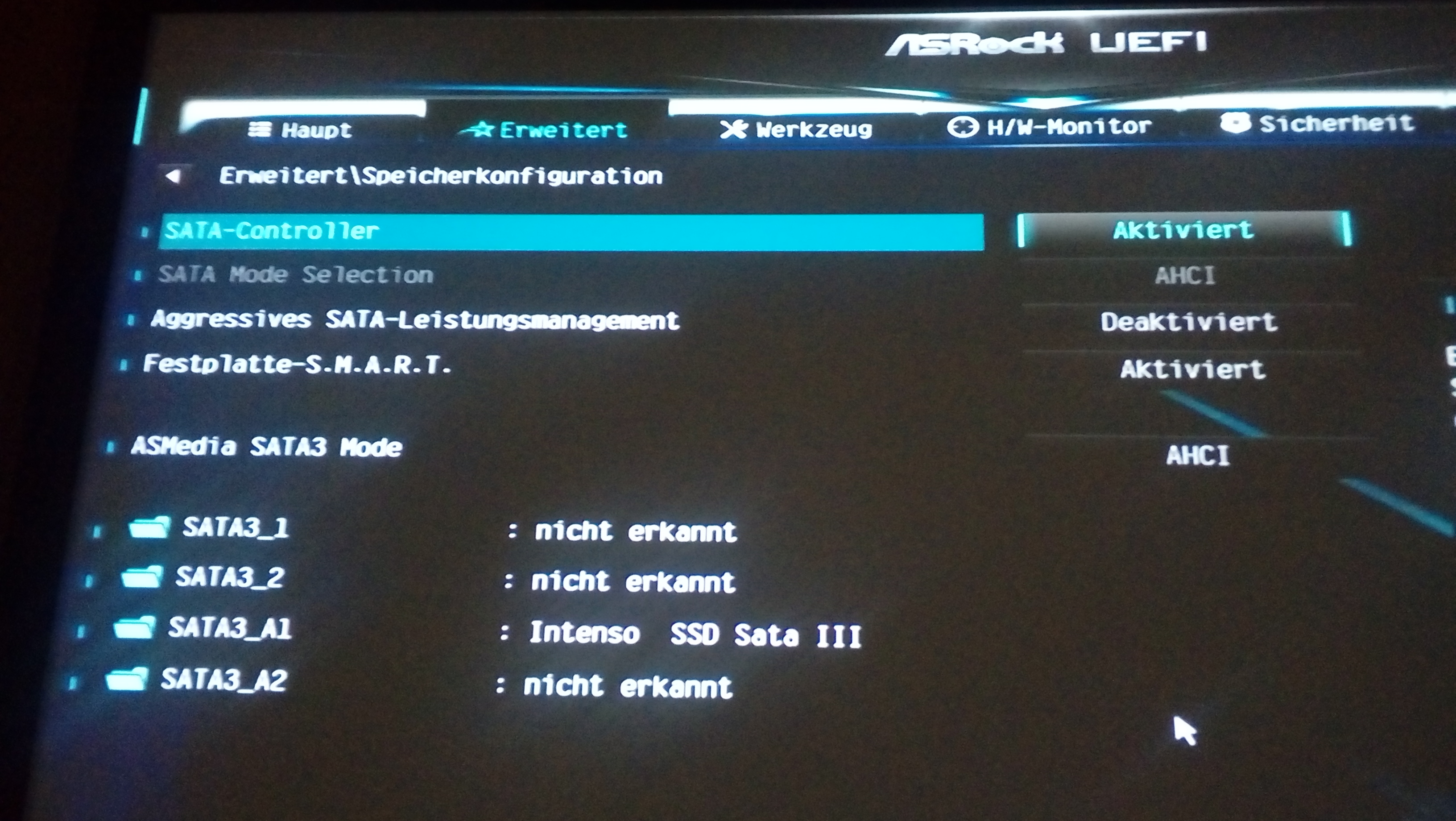

    1. Unter Asrock J4205 läuft meine SSD sehr langsam (lesen 154-158 Mb/s schreiben 150-155 Mb/s)
    2. Von 10 mal starten (HDMI Ausgang) verliert er 3-4 mal beim Booten die Synchronisation mit meinen Beamer anschließend kommt kein Bild und ich muss den Pc neu starten.
    Zu Problem 2 habe ich hier in Forum gelesen das man über Dvi-Adpter das Problem lösen kann.

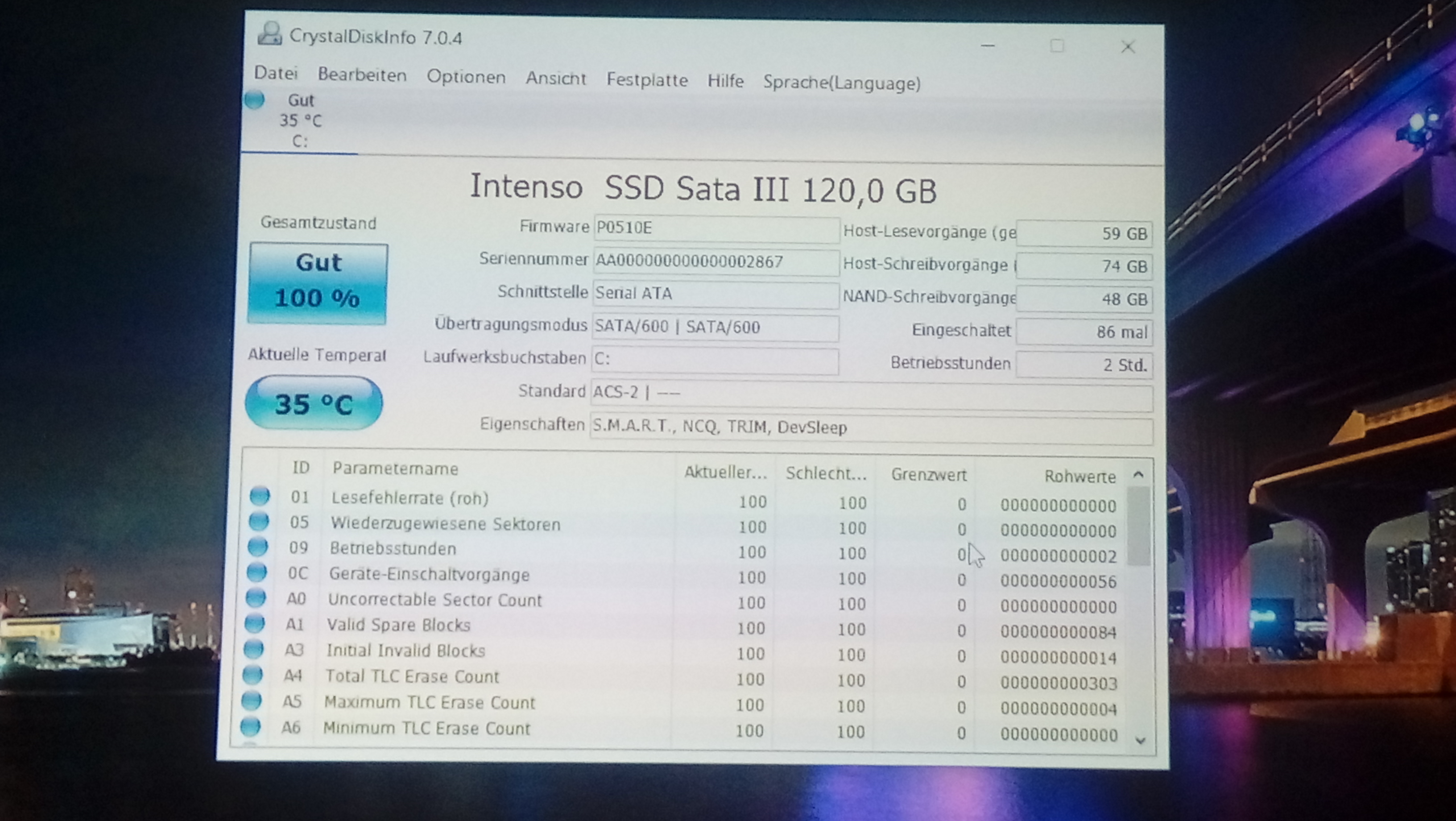

    Das Auslesen der Einträge in Bios und Windows 10 der SSD ergaben
    Windows 10
    Geräte Manager unter Ide/Ata/Atapi =standardmäßige AHCI Controller ist vermerkt.
    CrystalDiskInfo zeigt Übertragungsmodus der SSD Intenso High Performance = SATA/600

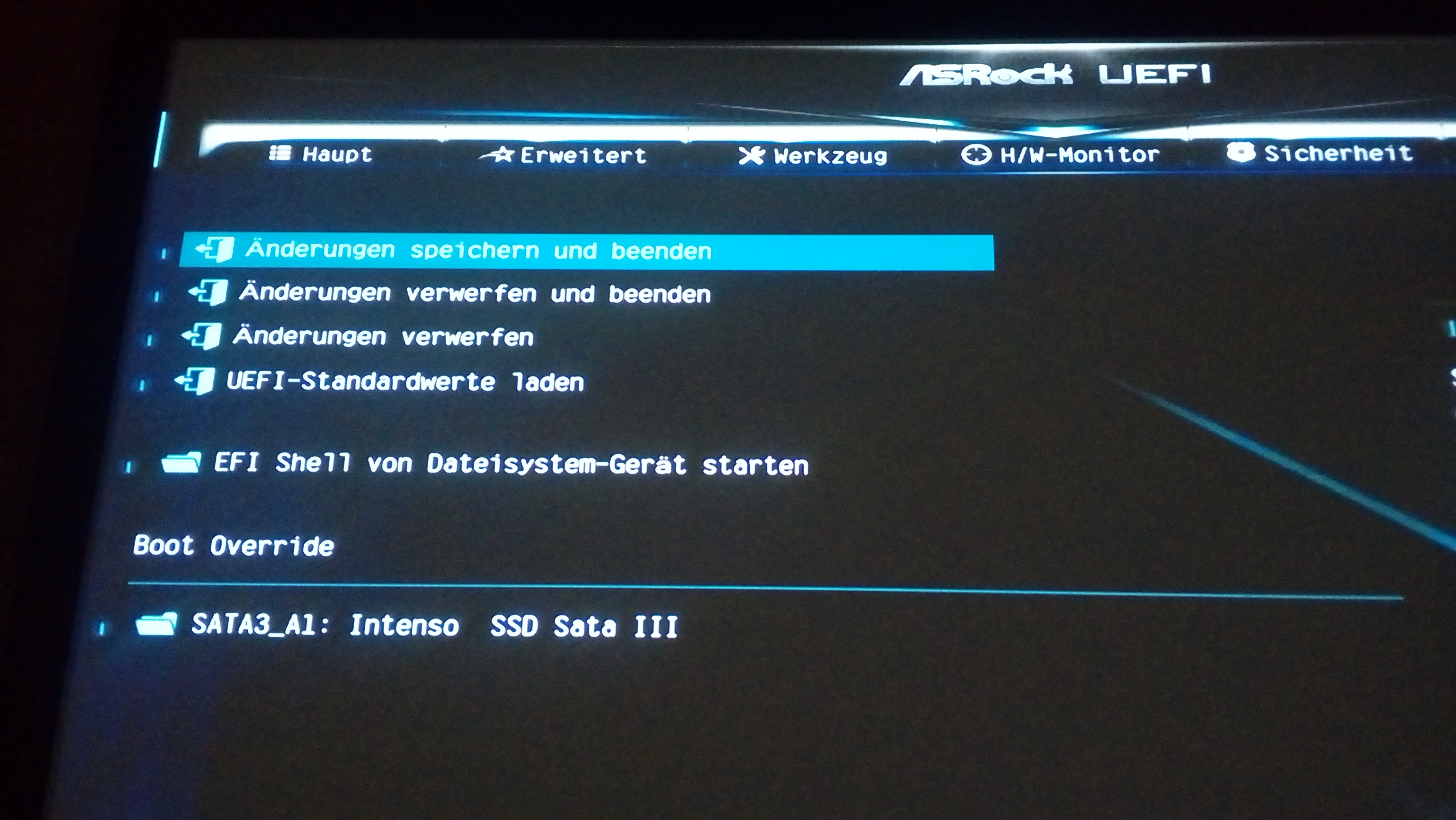

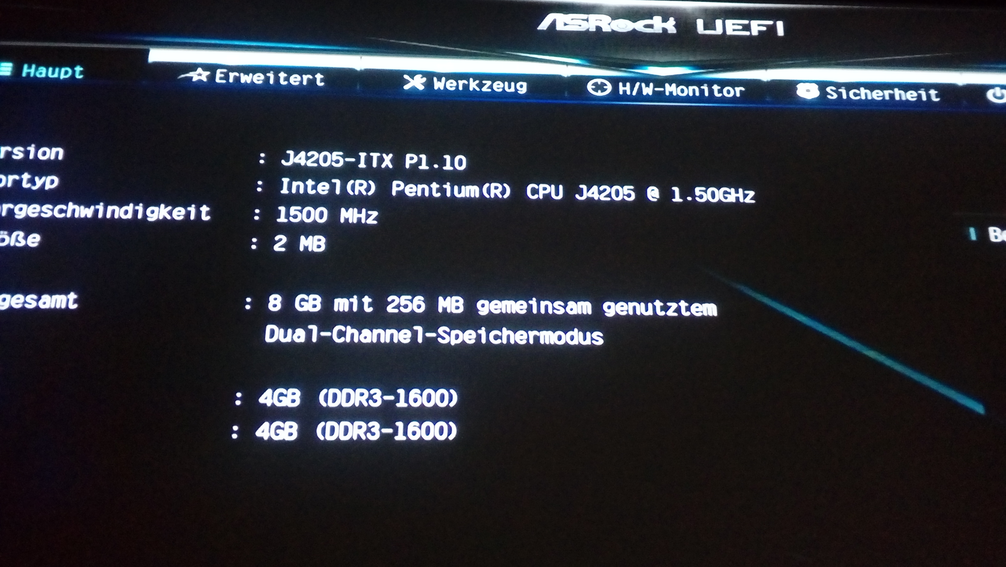

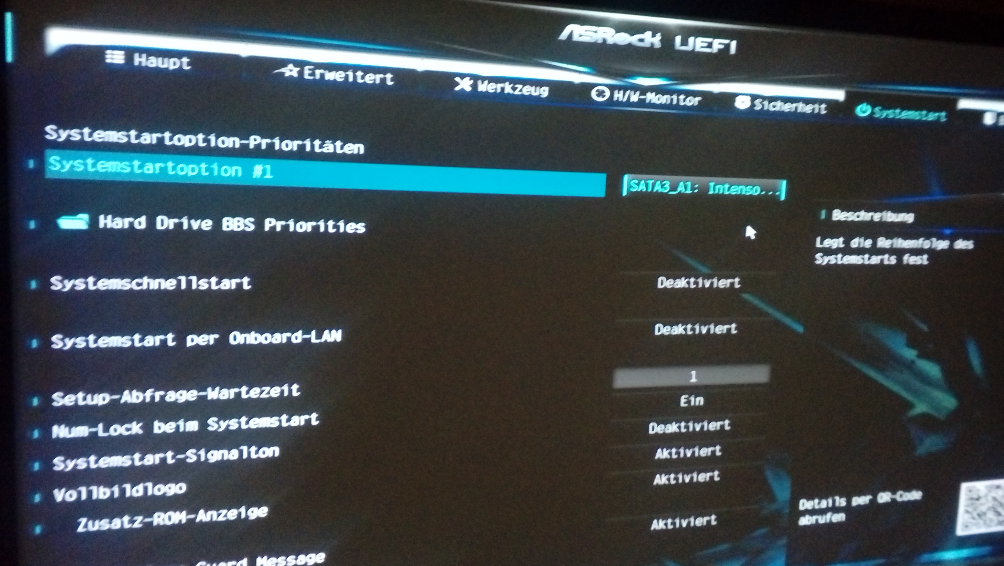

    Bios Einträge schaut bitte die Bilder an .
    Für Ratschläge viele Dank im Voraus.
