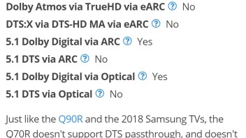

Wie dein Bild zeigt kann dein TV über eARC kein höherwertiges Audiosignal, also den Tip von tantalos probieren oder eine Soundbar suchen, welche mehrere HDMI Eingänge hat.
genau, so habe ich es jetzt auch rausgelesen. Das interessante ist aber Samsung bringt wohl ein Update raus welches ARC auf eARC updated(mein TV und Soundbar soll wohl auch das Update bekommen).
So, und wenn eARC dann funktioniert dann müssten darüber ja dann alle Audio-Formate gehen genauso wie aktuell direkt über den HDMI Port der Soundbar, richtig? Denn Voraussetzung für Dolby Atmos Pathtrough oder DTSX pathtrough zum Beispiel ist wohl eARC. ARC hat wohl nicht genug Bandbreite deswegen gehen nur die "einfacheren" tonformate.

hab mal ein screenshot von rtings.com angehangen was mein TV wohl kann. so wie ich das auch sehe kann die soundbar zwar generell alle tonformate(auch das neue dolby atmos) aber NUR wenn der source direkt an einem hdmi port angeschlossen ist. ich denke hdmi ARC ist hier die fehlerquelle oder?
