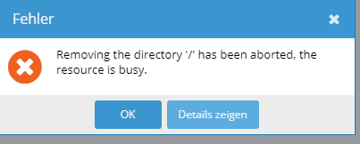

    ich hatte einige Probleme und musst das System, wieder mal, neu aufsetzen. Ging eigentlich soweit recht easy. Außer das es diesmal Probleme mit dem Treiber der Netzwerkkarte gibt. Bekomme Fehler wenn ich sie aktivieren will. Letztes mal lief es wunderbar durch.
    In der OMV GUI sieht dir Fehlermeldung So aus:
    /usr/bin/apt-key: 596: /usr/bin/apt-key: cannot create /dev/null: Permission denied
    Sieht danach aus, das der user mit dem du angemeldet bist, nicht genügend rechte hat.
    Versuch es doch mal mit nem sudo davor....
    hab in einem neuen fenster "sudo apt-get update" gestartet. Selbes Ergebniss. Endet mit "Warten auf Kopfzeilen"
    Ich werd wohl nicht um eine 9te Neuinstallation herum kommen. ?(

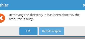

    ach und der Versuch direkt über die OMV GUI was zu starten bringt einen ähnlichen output. Hier zum Beispiel der Versuch ein Backup mit rsync zu machen.

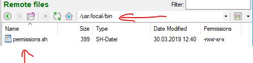

    Du hast Windows-Zeilenumbrüche in der Datei. Lege Dir einen ordentlichen Editor zu (PSPad, Notepad++) und/oder speichere im Unix-Dateiformat ab.
    ich hab nur die datei zum kopieren geöffnet. erstellt hab ich sie mit notepad++ Da sieht es dann SO aus:
    ich sehe da keine Umbrüche

    ja, da scheint ein fehler zu sein, aber die datei existiert
    root@NAS:~# /usr/local/bin/permissions.sh
    -bash: /usr/local/bin/permissions.sh: /bin/sh^M: Defekter Interpreter: Datei oder Verzeichnis nicht gefunden
    root@NAS:~# docker start tvheadend
    tvheadend
    und hier der Inhalt der permissions.sh
