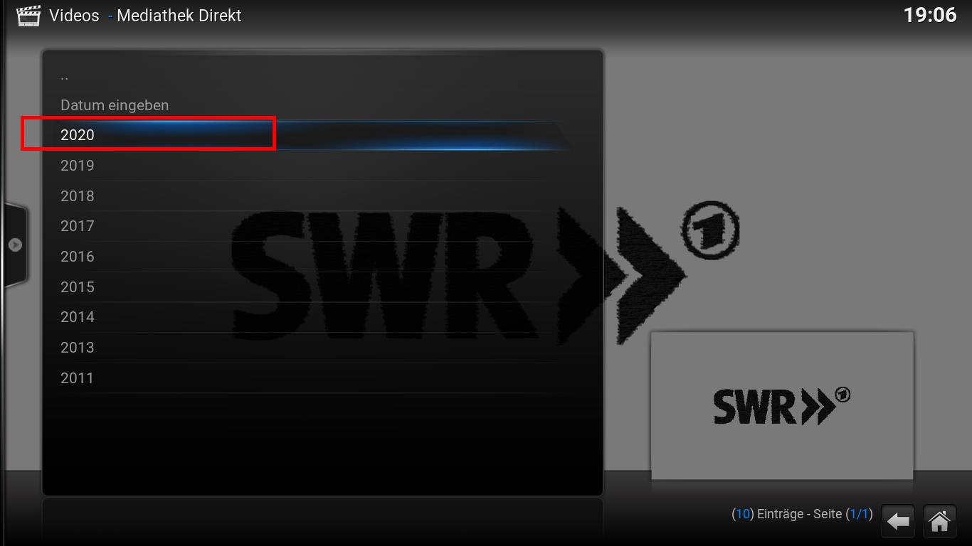

Hi @mojodo
das Problem kann ich leider bestätigen!
Sendungen von heute => LEER
Sendungen von gestern => LEERSendungen nach Datum => hier wird max. 2020 angezeigt (2021 fehlt komplett)
Klickt man dann auf 2020 wird max. 08.2020 gelistet. Alle manuellen Datums-Eingaben nach 08.2020 führen zu keinen Ergebnissen.Ich denke da liegt das Problem.
- Kodi 18.9 Leia
- Windows
- Addon-Version v0.0.15
Selbes Fehlerbild auf Kodi 19.0 Matrix
Danke für deine Unterstützung, hier auf Kodi 18.9 siehts genau so aus wie auf deinen Bildern. Ich glaube da sind noch mehr Sender die kein Inhalt mehr zeigen.
