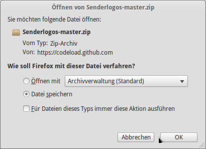

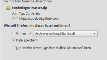

    @debutanker
    Danke. Inhalt mit mehreren tsd. Senderlogos sieht gut aus!
    Habe den Inhalt incl. der 7 Unterordner in einen Ordner /Senderlogos extrahiert und diesen Ordner über SMB nach Open ELEC in den Folder /downloads kopiert. Eintrag unter "Ordner mit Kanalsymbolen entsprechend:
    /storage/../senderlogos
    Aber unter TV tut sich (nach Neustart) gar nichts. Weder unter Kanäle noch unter EPG. Ist da ev. eine Dateinamenskonvention einzuhalten? Den Ordner an der Wurzel ("Senderlogos") habe ich selbst benannt, während alle Unterordner die Namen haben wie in der Zip-Datei. Von der Logik sollte das eigentlich nichts machen. Denn der Eintrag unter Einstellungen verweist ja direkt auf den Ordner, in dem die Logos direkt liegen.

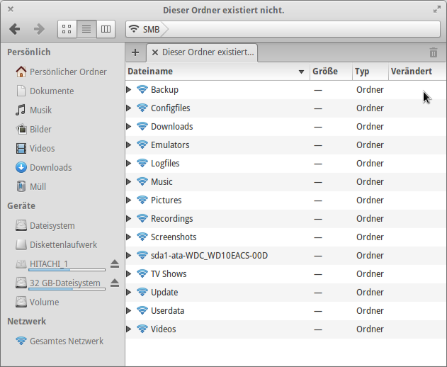

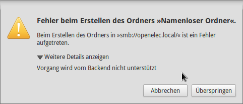

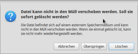

    Es kam gestern keinerlei Fehlermeldung. Auf dem Linux-Fat Client (elementary OS) zwei Fenster mit dem Filemanager (Nautilus) geöffnet. In einem den Desktop mit den zu übertragenden Daten geöffnet. Im anderen über Netzwerk den HTPC mit Open ELEC. Beim Versuch einen Ordner (oder auch eine einzelne Datei) vom Desktop in den Ordner /music in Open ELEC zu kopieren, nimmt der Cursor die Drag&Drop-Form an, wechselt aber die Form nicht sobald man über dem Filemanager-Fenster mit Open ELEC ist (was anzeigen würde, dass ein Einfügen zulässig wäre). Lässt man die linke Maustaste los, springt der Cursor wieder auf zurück zum Folder, wo die zu kopierenden Daten liegen. Keine Fehlermeldung. Drag&Drop wird einfach nicht ausgeführt. Nachdem ich die Daten dann direkt am HTPC über den Dateimanager von einer USB-Festplatte einkopiert hatte, wurden mir diese über das Netzwerk im Filemanager auf dem Fat Client auch richtig angezeigt.
    Damit die Sache nicht zu einfach wird: nach einem Kaltstart von Fat Client und HTPC (beide per Kabel am gleichen (WLAN-)Router habe ich heute folgenden abweichenden Befund:
    • Drag&Drop vom Fat Client aus über zwei Fenster mit dem Filemanager weiterhin nicht möglich. Weder mit einem kompletten Ordner noch einer einzelnen Datei.
    • Daraufhin im Filemanager auf dem Fat Client ein Unterverzeichnis in /storage/music auf dem HTPC angelegt. Funktioniert! Und dieses Unterverzeichnis ist auf dem HTPC in Open ELEC im Dateimanager auch gleich sichtbar.
    • Daraufhin mehrere Dateien mit der rechten Maustaste auf dem Fat Client kopiert und auf dem HTPC eingefügt. Funktionierte ebenfalls. Dateien werden in Open ELEC im Dateimanager angezeigt.
    • Daraufhin vom Fat Client aus das in Open ELEC neu angelegte Unterverzeichnis wieder gelöscht. Es kommt die folgende Warnung
    • ... bestätigt. Löschen wird durchgeführt. Unterordner verschwindet sowohl in der Anzeige im File Manager auf dem Fat Client als auch im Dateimanager in Open ELEC.
    • Nochmaliger Test mit Drag&Drop (was nach meinem Verständnis das gleiche ist wie Copy&Paste mit der rechten Maustaste). Weiterhin negativ. Gleicher Befund wie oben.
    • Nochmaliger Versuch, vom Fat Client aus ein Verzeichnis in Open ELEC anzulegen. Wenn ich dabei im Filemanager auf dem Fat Client die Baumstruktur von Open ELEC anzeigen lasse, wird dies zurückgewiesen mit der Fehlermeldung:
    • wenn ich aber auf dem Fat Client im Filemanager in das Verzeichnis /storage/music in Open ELEC per Doppelclick hineingehe, wird der Ordner ohne weitere Rückmeldung angelegt.
    • Wechsel in den neuen Ordner: Copy&Paste mit der rechten Maustaste funktioniert, sowohl mit einzelnen Dateien wie auch mit ganzen Ordnern. Drag& Drop funktioniert nicht. Löschen des neuen Ordners (in Open ELEC) vom Fat Client aus funktioniert ebenfalls.
    Der Netzwerkzugriff funktioniert also. Alles mit deaktiviertem SSH. Könnte man von der Sache her mit leben. Aber so richtig sauber ist das nicht.

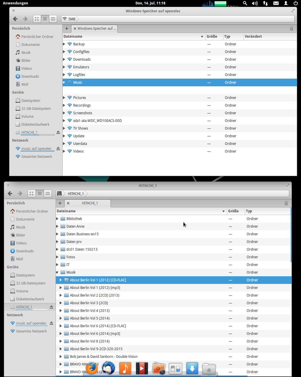

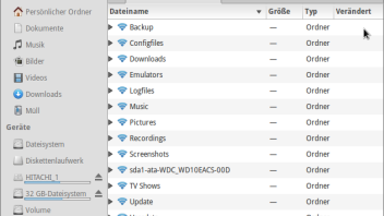

    Habe den HTPC mit Open ELEC jetzt per Kabel mit am Router (WLAN-Router des Providers). Zuvor über WLAN. Auf meinem Desktop sehe ich jetzt Open ELEC mit seinen Verzeichnissen. Aber es lässt kein Kopieren per Drag & Drop zu.
    Im beigefügten Screenshot ist oben der HTPC mit dem noch leeren Verzeichnis /Musik.
    Unten der Desktop mit einer externen HDD "HITACHI_1".
    Nutze allerdings auf dem Desktop nicht Ubuntu generisch, sondern "elementary OS", eine Implementierung im OS X-Look. Der Filemanager (heisst glaube ich "Nautilus") ist der, der standardmässig dabei ist. Erlaubt bspw. keine Änderung von Rechten.
