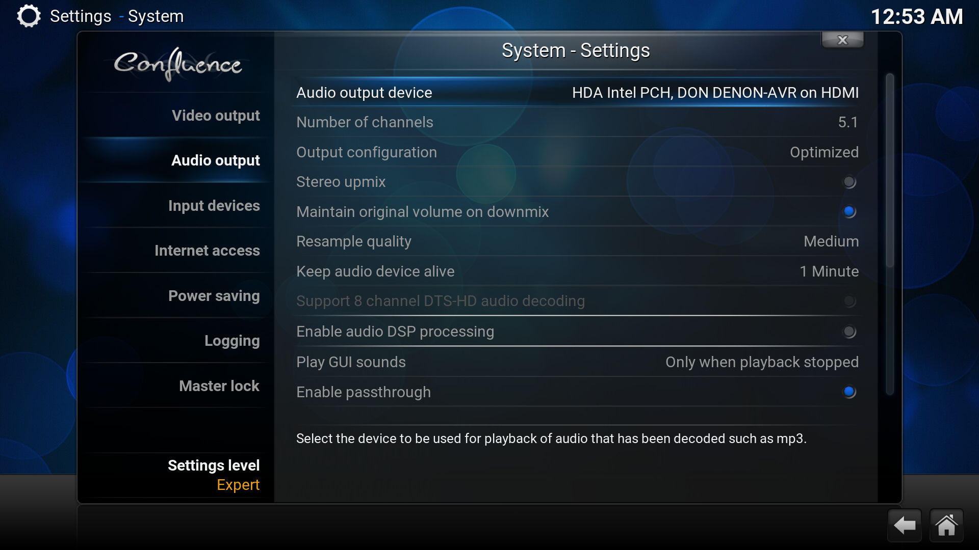

Ich hab mir letzte Woche die 17 Alpha 1 installiert, was im Nachhinein ein großer Fehler war, habe nun nur noch Stereo sound per Passthrough
Zum System Intel NUC5PPYH mit Ubuntu 16.04, PulseAudio hab ich Deinstalliert und nutze autostart mit ALSA Script.
Mit Kodi 16 hat alles Wunderbar funktioniert. Nach der installation von 17 Alpha hatte ich keinen 5.1 Sound mehr.
Also wieder Downgrade zu 16 stable, auch hier kein 5.1 sound.
Dann komplette Neuinstallation von 16... gleiches Problem

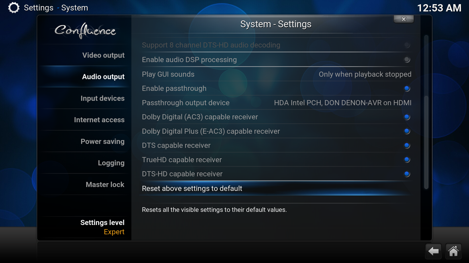

in Kodi ist passthrough an und alle Unterstützungen. AVR ist ein DENON x2200W
Habe nun 2 Stunden rum gesucht und alle möglichen Sachen Probiert aber komme nicht weiter.
hoffe ihr könnt mir helfen
