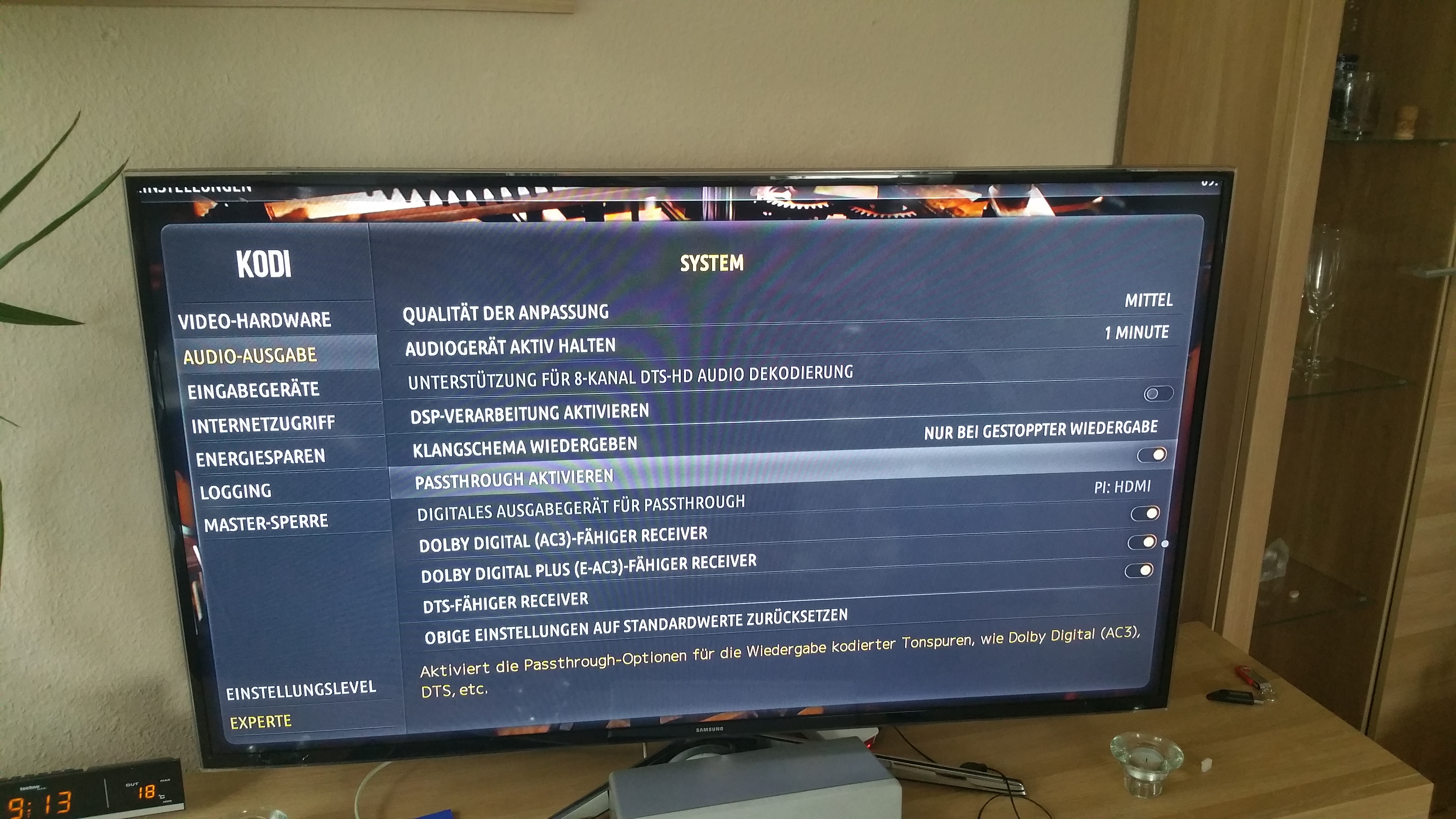

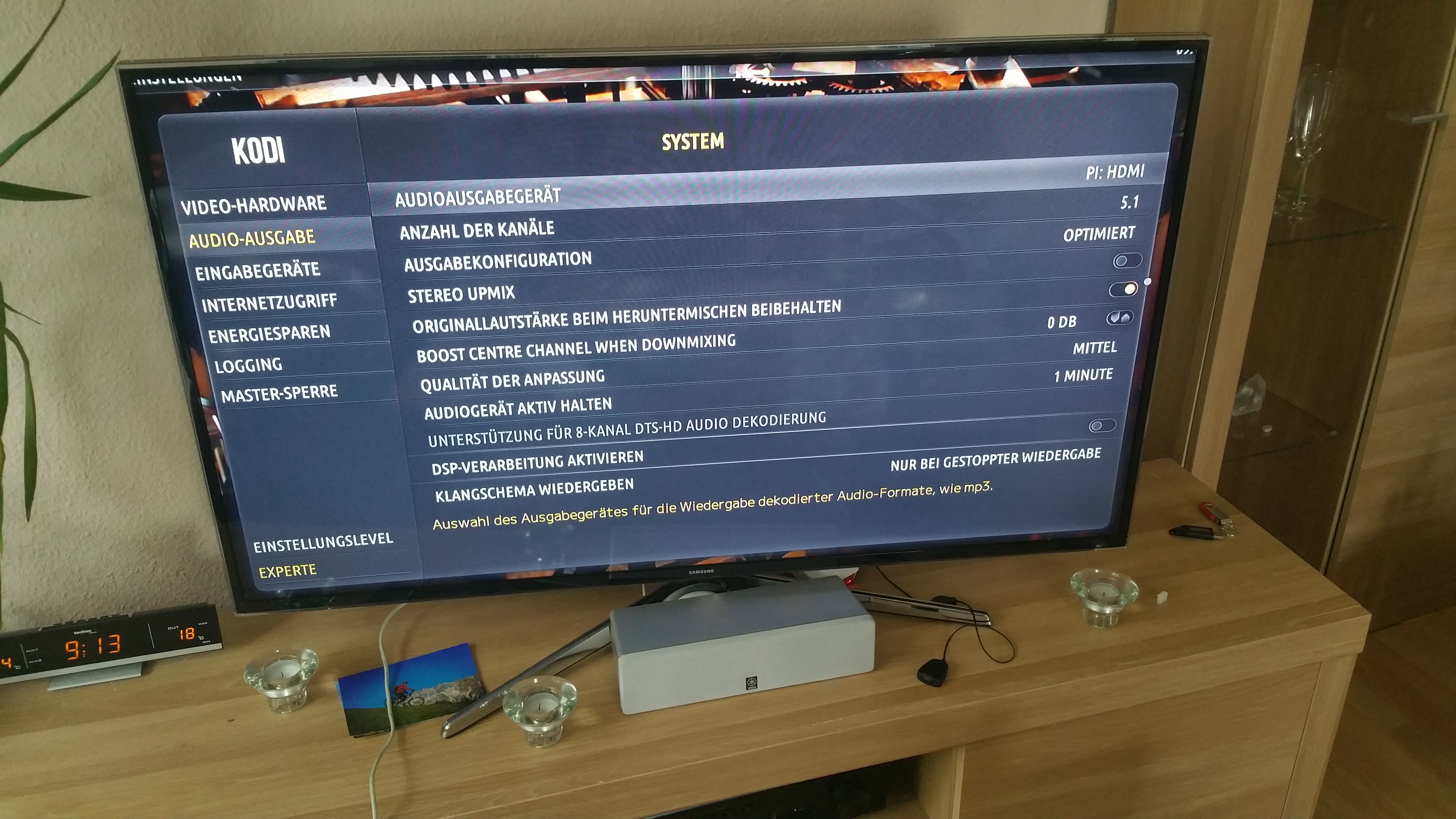

    Guten morgen, Ich habe Obenelec drauf
    Settings Level hab ich auf Experte gestellt, wenn ich Passthrough aktiv habe kommt auch kein Ton
    Ich habe versucht HDMI vom Rasberry zum TV HDMI 2 geht kein Ton rein. Nun habe ich versucht HDMI vom Rassberry zum AV HDMI 2 und dann über HDMI out zum TV. hat bis her nix gebracht.
    komisch ist nur das ich das Klicken im Kodi Menü höre
