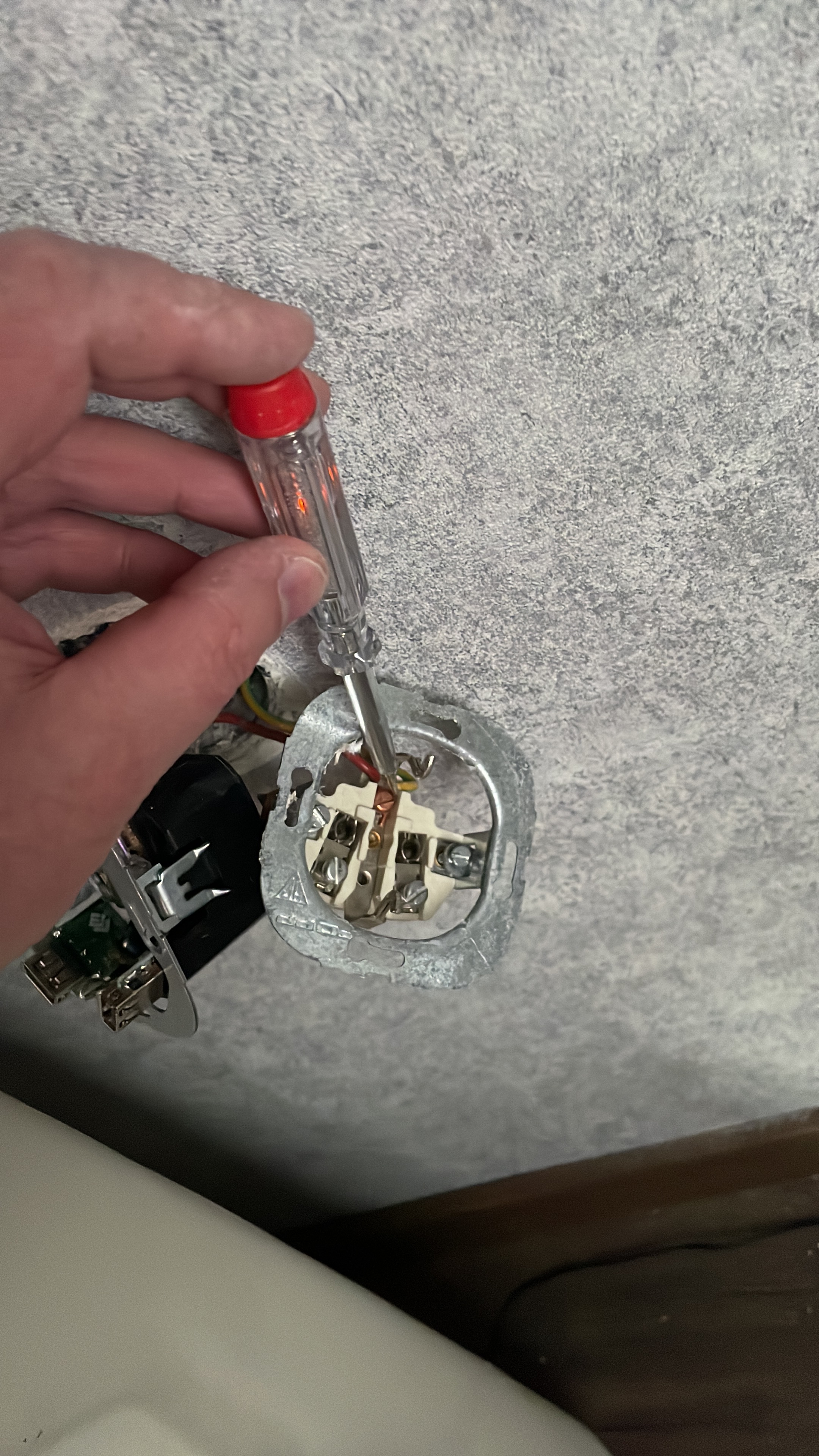

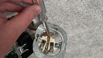

OT: 2 Poliger Spannungsprüfer ist das richtige Prüfmittel hier. Ich tippe nun einfach auf keinen Potentialausgleich im Keller, klassische Nullung dann gibt es Restspannung die der Lügenstift anzeigt.
Bei der nächsten Renovierung die Stromleitungen Zimmer für Zimmer austauschen. Die E-Anlage im Keller/EG wird vermutlich eh auch dran sein - gibts davon Fotos?
Da gilt zwar "Bestandsschutz", aber da du eh renovierst - Geld in die Hand nehmen und einmal richtig machen spart ungemein Geld und schützt Tochter und Sohn.
Okay danke für die generelle Aufklärung ja ich kann nachher mal ein Bild hier hochladen vom Verteiler Kasten.
ja wenn das Baby mal aus dem gröbsten raus ist wird Raum für Raum renoviert. Dann wird alles vom Elektriker gemacht, bzw abgenommen.
Das könnte auch irgendeine Induktive Spannung sein, diese Spannungsprüfer werden nicht um sonste gerne als Lügenstifte bezeichnet.
Ich würde mir an deiner Stelle mal so einen Steckdosentester besorgen. Mit dem kann man selbst als Laie eigentlich nichts falsch machen.
Habe mit dem Multimeter gemessen, Erde / rot gegen Phase dort liegen 0v an, gegen neutral liegen 230v an.

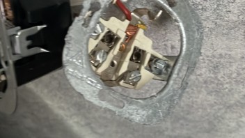

ich wollte eben mal in unserem älteren Haus eine Steckdose gegen eine neuere tauschen, da ist mir aufgefallen das das Erde Kabel anscheinend Saft drauf hat zumindestens laut spannungsprüfer.
Das ist ja großer Murks, nur weiß ich nicht wo die Leitung hingeht.
Wie komme ich dem ganzen nun auf die Spur, oder was mache ich am besten, außer direkt einen Elektriker holen der mir das Haus auf links dreht.
