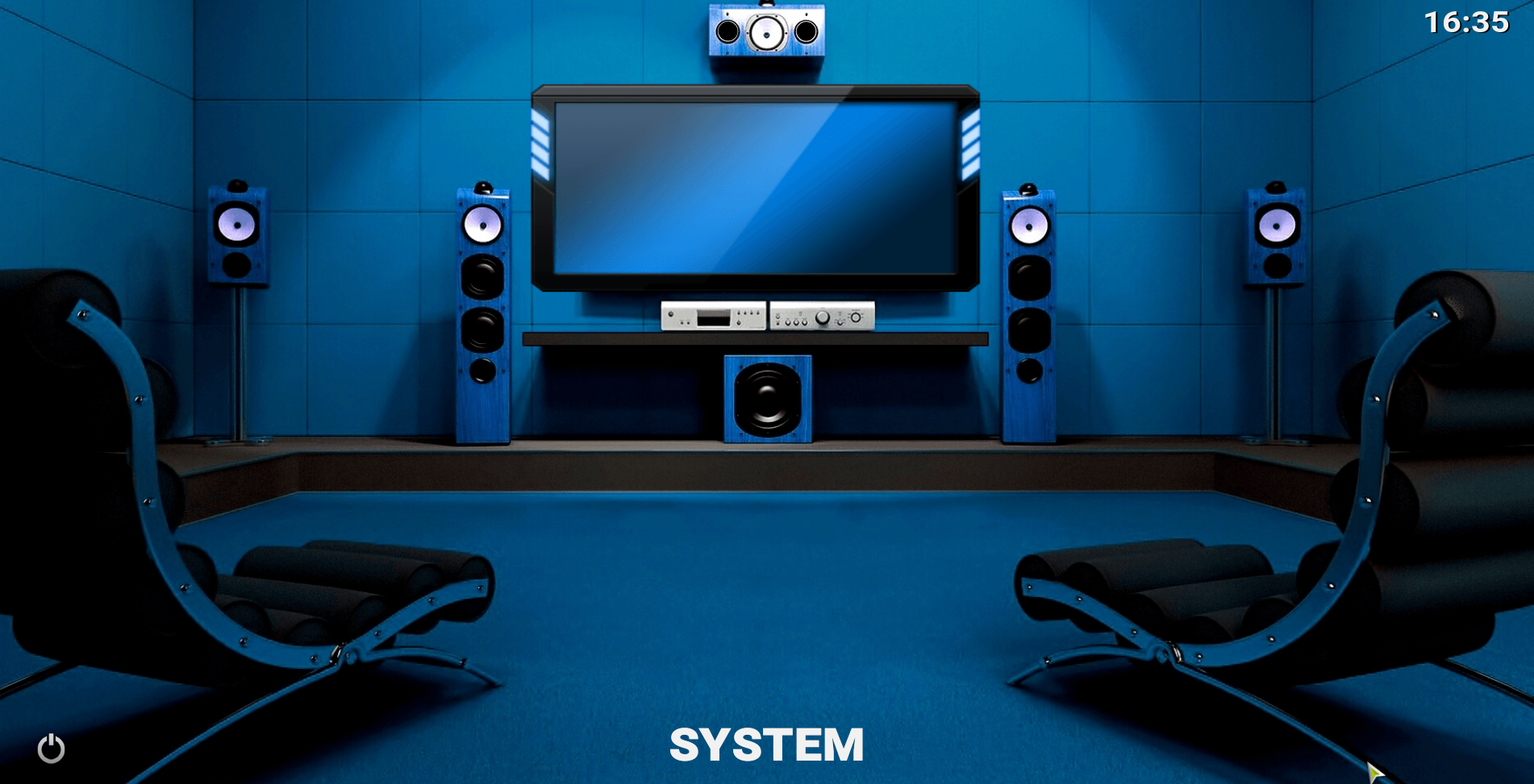

Das Menü links welches du meinst steht glaube ich in der VideoNav xml , klar kann ich das entfernen mach doch am besten screenshots wo ich was entfernen soll .
Das wäre die einfachste Lösung .

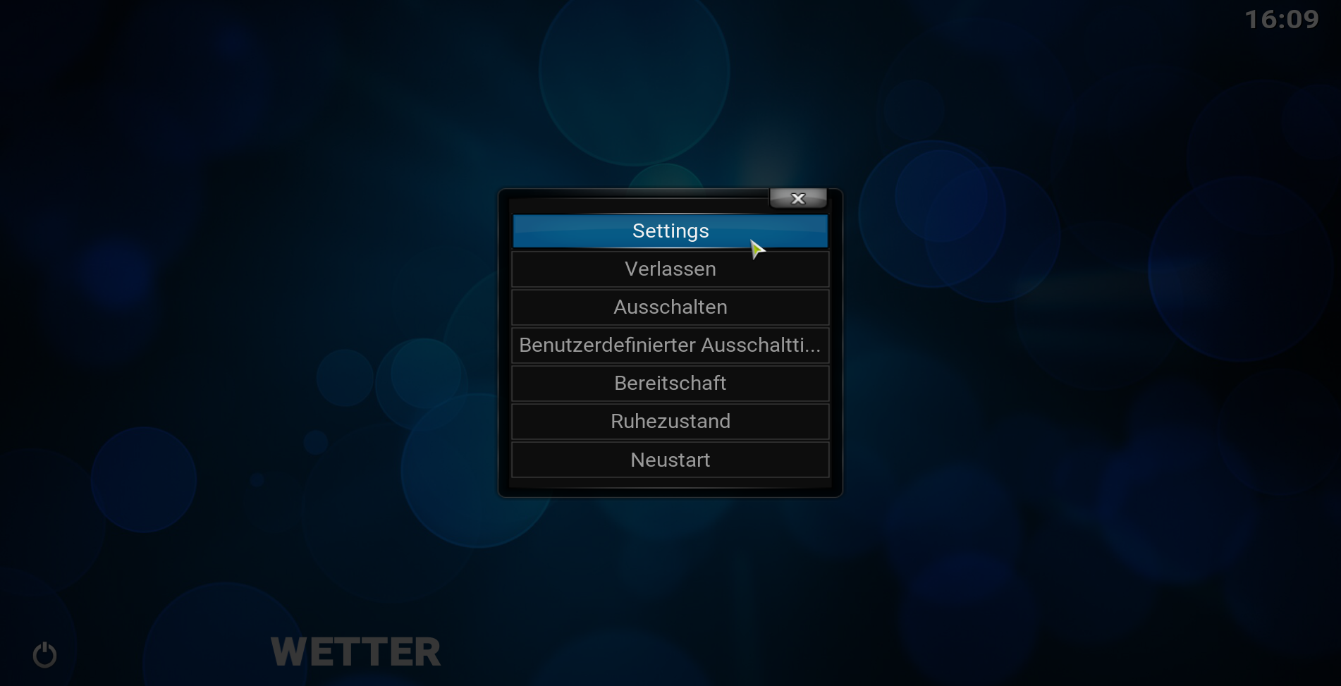

Über den Power Buttom würdest du auch noch in die Settings kommen .

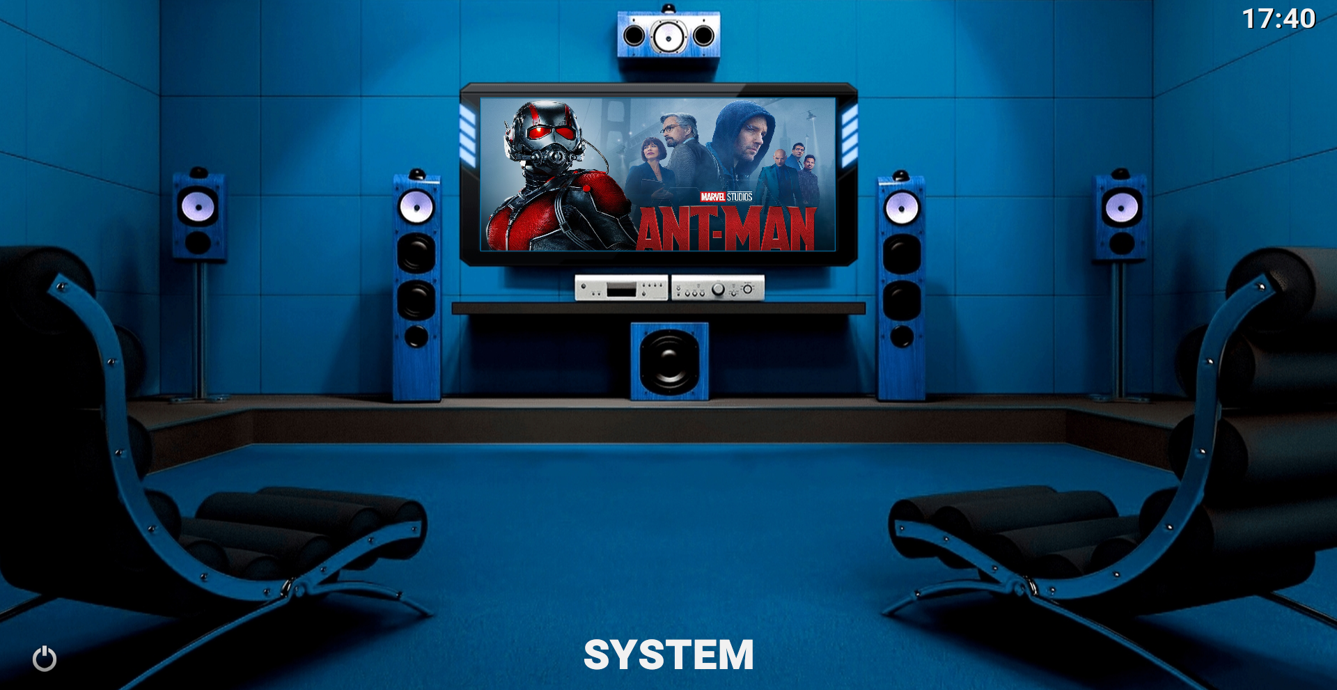

Selbst dabei kann ich dann Abhilfe schaffen so das du eine komplette nackte Oberfläche hast .
Gib mir bis Sonntag Zeit und ich mach dir den Confluene nackt ohne Hauptmenü . Wenn du ein bestimmtes Bild als Hintergrund haben möchtest sag es einfach .

ich würde vielleicht daher den confluene nehmen alles bis auf Videos ausklammern und die paar Grafiken deaktivieren. Dann hast du eine saubere Oberfläche und nur den Text Videos da stehen . Dendu auch noch versetzen könntest an den unteren Bildschirm Rand .

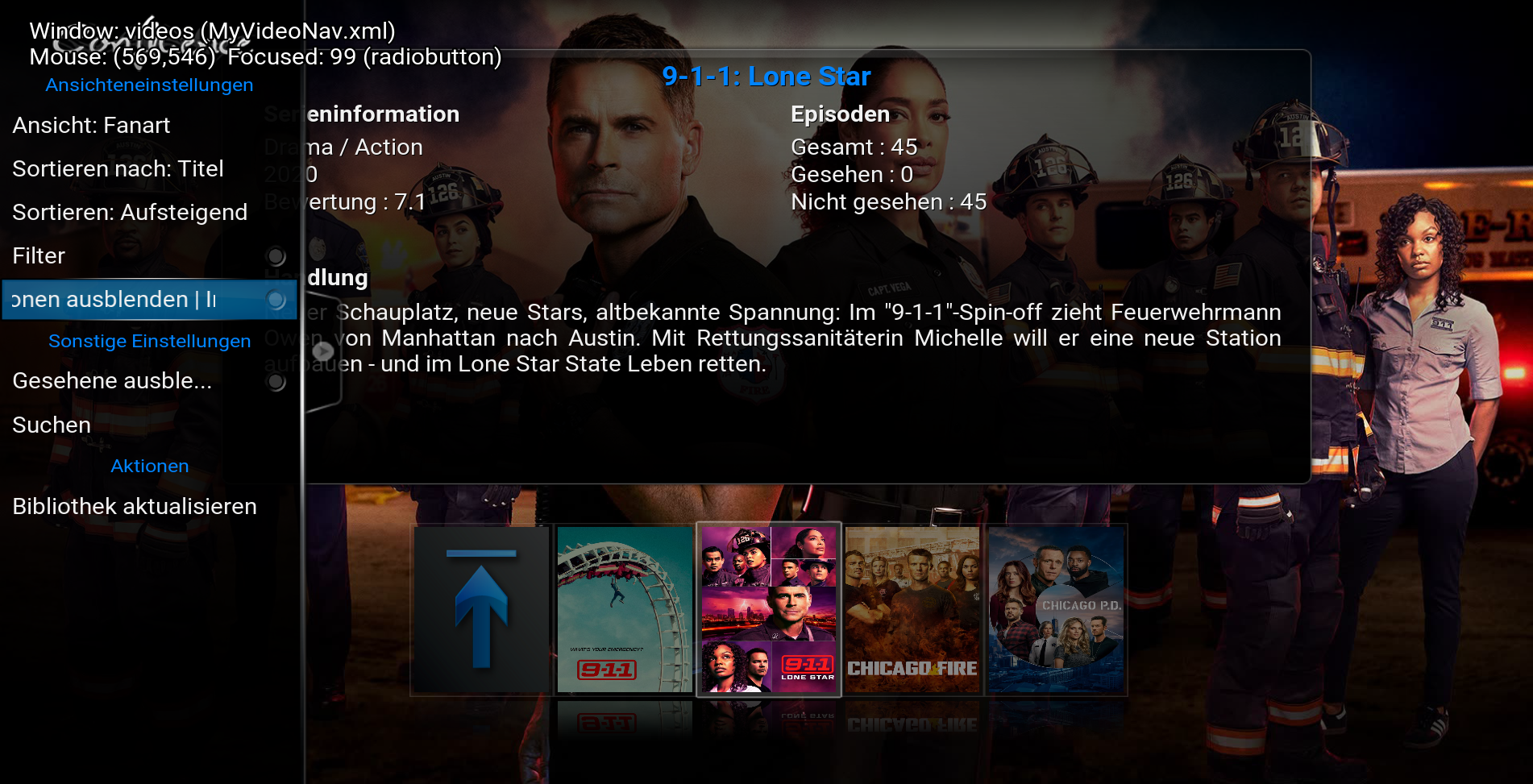

Hallo ob das so einfach geht wie du dir vorstellst weiß ich nicht aber man kann bei vielen Skins selbst beim confluene die meisten Menüpunkte ausblenden . Ansonst sind die in den Home oder Inclusive-Home XML zu finden.

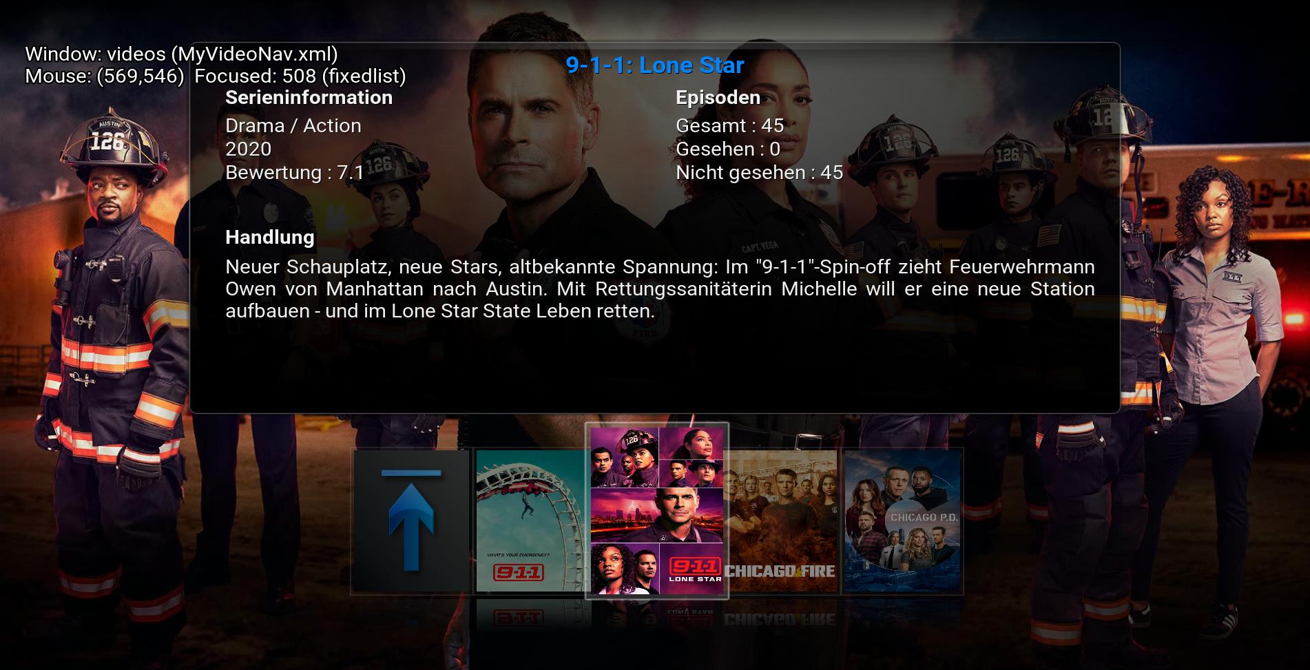

Hallo zusammen zurzeit Bastel ich mir den Confluence Exended zurecht . Habe weitere Film und Serien hinzugefügt und auch einige Artworks dazu. Nun da ich Kodi als abspieler nutze und Emby als Quelle quasie habe ich nun folgendes Anliegen .
Filme sind mit Tiny gescrabt . Als Artwork habe ich alles drinnen was es gibt im Film Ordner .
Nun mein Problem .
Emby hat ja folgende Artworks
Poster,Clerart,Fanart,Discart,Banner.
Mit Tiny habe ich aber auch noch dazu
Keyart und Charakter Art.
Die Poster möchte ich jetzt aber durch Keyart austauschen . Was mit Standard einlesen der Filme auch sofort klappt
Aber wenn ich in Kodi das addon für Emby nutze kommen nicht die Keyart Poster .
Bin schon echt am verzweifeln .
