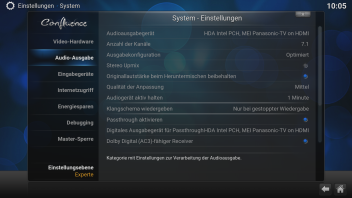

    Guten Morgen an Alle.
    Da ich noch nicht weiß, ob das was mit Kodi oder der Hardware zu tun hat, schreibe ich es erstmal hier rein.
    openELEC 6.03 läuft seit Monaten mit vollster Zufriedenheit, keine Probleme mit etlichen Formaten und ohne Ruckler. Auf SD-Karte läuft libreELEC8 Alpha schon ganz geschmeidig mit der Hardware.
    Letztens sollten paar Mehrkanal Flacs mit 96kHz abgespielt werden, kann man hier runterladen. Nicht jedermanns Geschmack, zum testen reichts. :D
    Leider klappt das nicht, die Ausgabe ist nur in Stereo, also 2 Kanal in PCM. Habe in den letzten Tagen verschiedene Kodiversionen ausprobiert, von openELEC über libreELEc bis milhouse masters, keiner kann multichannel flacs abspielen. Andere HD Tonformate von DTS und Dolby kein Problem, Auch in 48kHz oder 44,1kHz umgewandelt bleibt es bei Stereo. Es ist auch egal, ob die Audiofiles als flac oder PCM als wav abgespielt werden. Andere Zuspieler wie ein Pana Bluray-Player oder die WDTV Live haben damit keine Probleme.
    Angeschlossen ist die NUC wie die anderen Geräte auch per HDMI an den Verstärker, Audio Out ist: ALSA: HDA Intel PCH on HDMI, Audio Passthrough ist aktiviert.
    Wer weiß Rat? Ein allgemeines Problem oder stimmt hier was nicht. Kann heute Abend paar Logs hochladen.

    edit:
    War wie so oft eine Sache der Einstellung. Geholfen hat die Wiki hier.
    Einfach unter System/Audio-Ausgabe die Anzahl der Kanäle erhöhen. Bei 7.1 wird auch 2.0 4.0 5.1 usw ausgegeben.
    b0mb hat Recht, 95% der Fehler sitzen vor dem Bildschirm. :)
