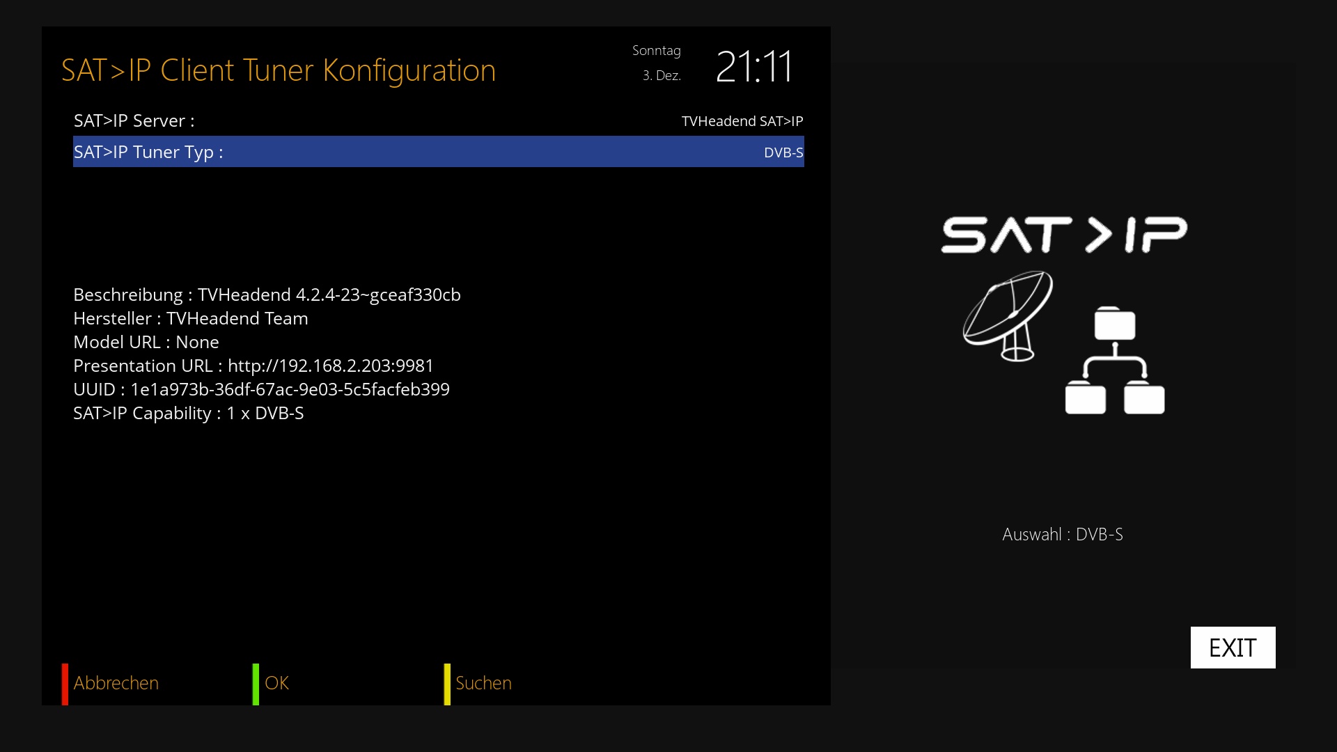

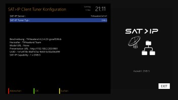

    Schau mal an, war der Meinung, die ist zum Verbinden mit dem Sat>IP Server gedacht.

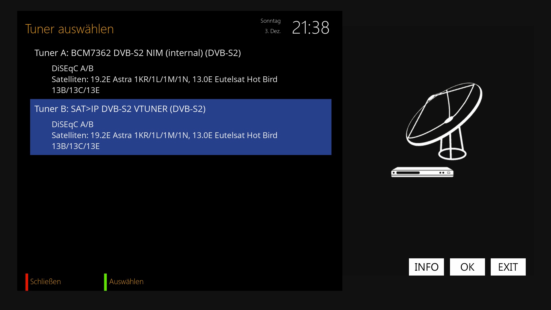

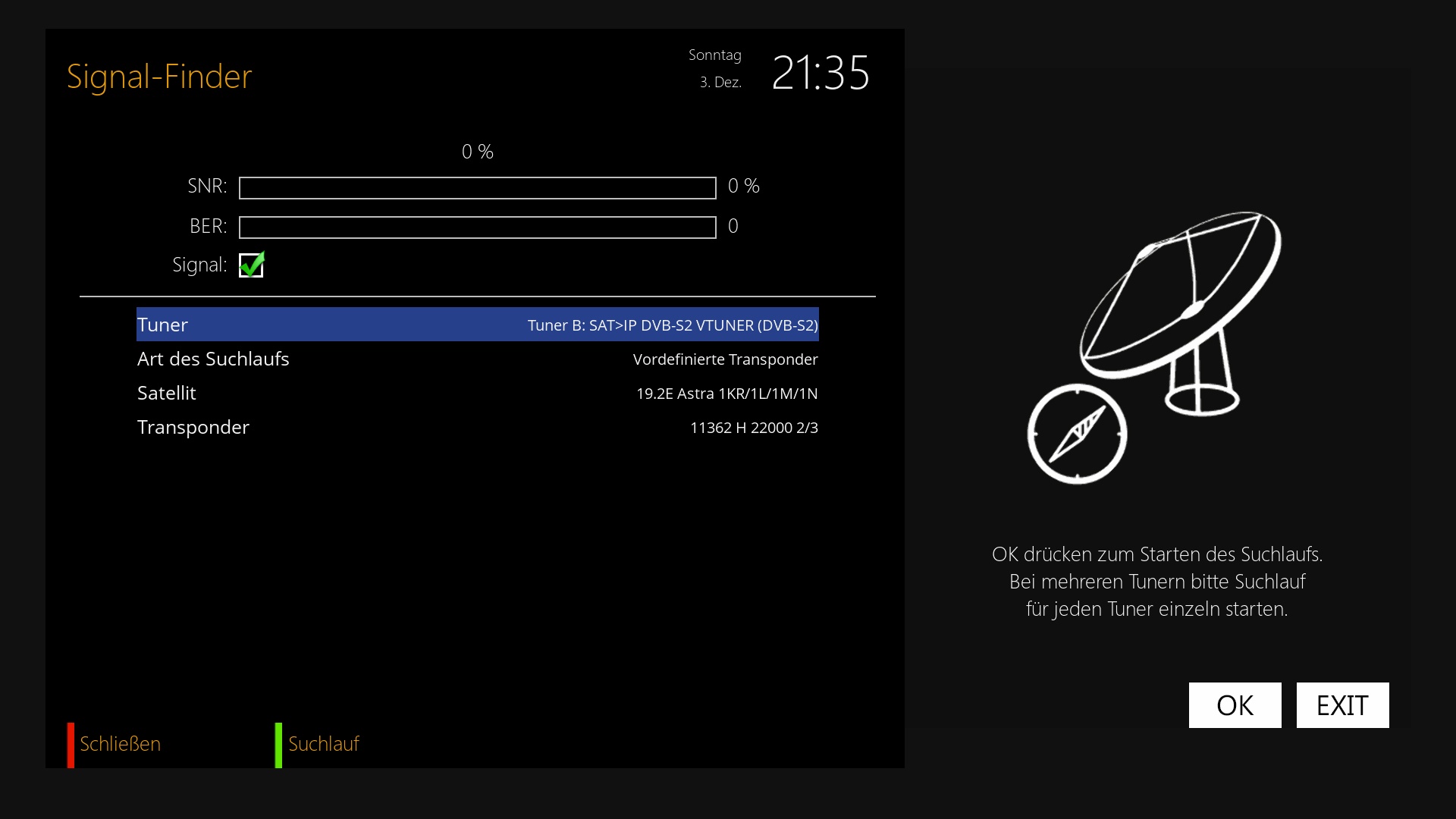

    Ok, die Einstellungen von CvH übernommen, hier der Status von Tvheadset:
    Nach einem Neustart der Zero steht ein neuer Tuner zur Verfügung. Leider wird er nicht genutzt., Bild bleibt schwarz und unter Tvheadend wird kein Tuner verwendet. Komischeweise sind 2 Tuner freigegeben, und die Zero will nur einen Tuner.

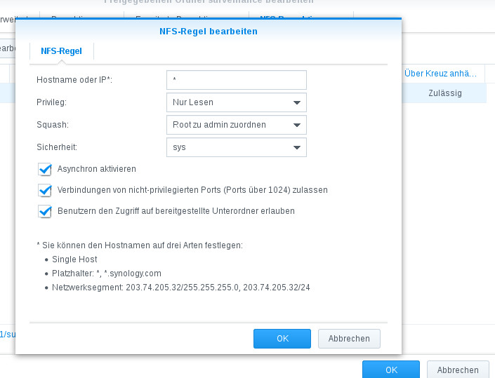

    Habe seit geraumer Zeit das Problem, dass Kodi mit aktueller Libreelec-Version 8.0.2 die NFS-Freigaben nach gut 4 - 5 Minuten erkennt. Vorher schmeißt er einen Netzwerkfehler raus (Keine Verbindung zum Netzwerkserver). Nach einem Neustart das gleiche Spiel, wieder 4 ;Minuten warten. :(
    Die NAS ist eine Synology mit DMS 6.1.3.
    Hat jemand eine Idee?
    [definition='1','3']Debug[/definition] Log

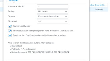

    Die Einstellung der Syno sieht so aus:
    Und die /etc/exports der Syno
    sudo cat /etc/exports
    /volume1/data	192.168.2.13(rw,async,no_wdelay,crossmnt,insecure,all_squash,insecure_locks,sec=sys,anonuid=1024,anongid=100)
    /volume1/raid	*(ro,async,no_wdelay,crossmnt,insecure,root_squash,insecure_locks,sec=sys,anonuid=1024,anongid=100)
    /volume1/VU	192.168.2.93(rw,async,no_wdelay,crossmnt,insecure,all_squash,insecure_locks,sec=sys,anonuid=1024,anongid=100)	*(ro,async,no_wdelay,crossmnt,insecure,root_squash,insecure_locks,sec=sys,anonuid=1024,anongid=100)
    /volume1/surveillance	*(ro,async,no_wdelay,crossmnt,insecure,root_squash,insecure_locks,sec=sys,anonuid=1024,anongid=100)
    Gruß, Mike

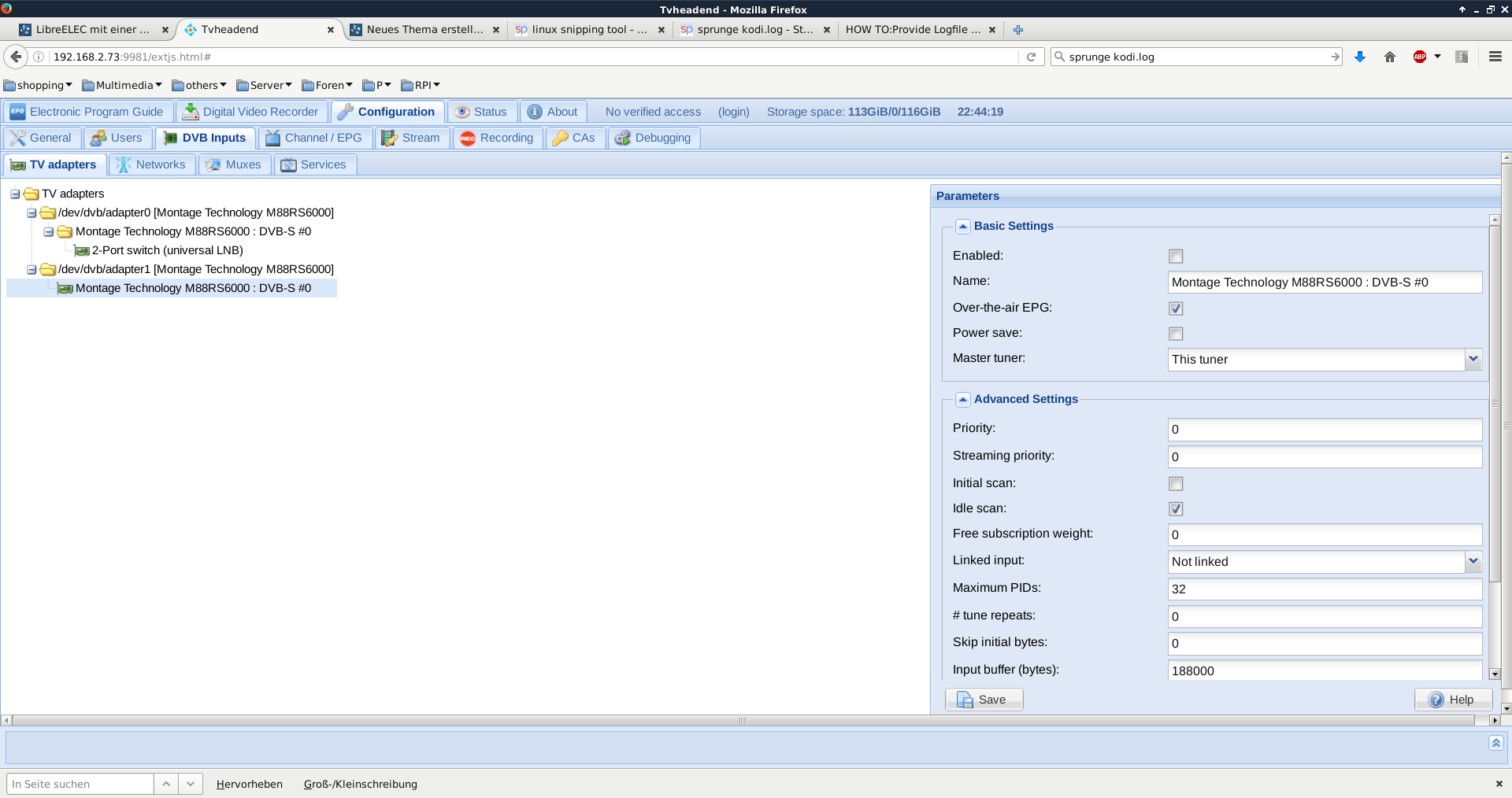

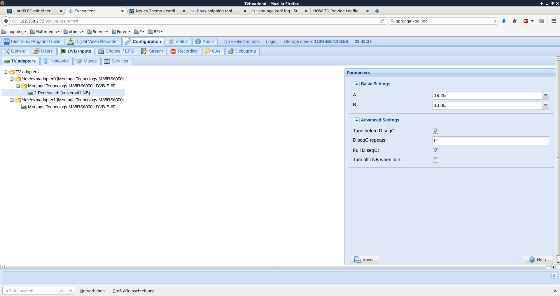

    Habe letzte Woche ein HTPC mit Twin-Satkarte zusammengebaut. Seit 2 Tagen passt was nicht, der zweite Adapter hat seine Eigenschaft irgendwie verändert. die SAT-Eigenschaften sind weg in der Config. Davor konnte ich beide Adapter gleich konfigurieren, jetzt geht es nicht mehr. Ist die Karte defekt?
    Hier paar Infos, wenn noch was fehlt, reiche ich nach, Hardware siehe Signatur
