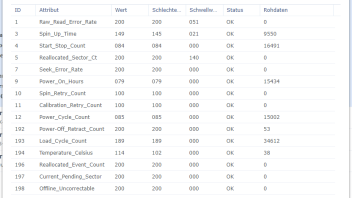

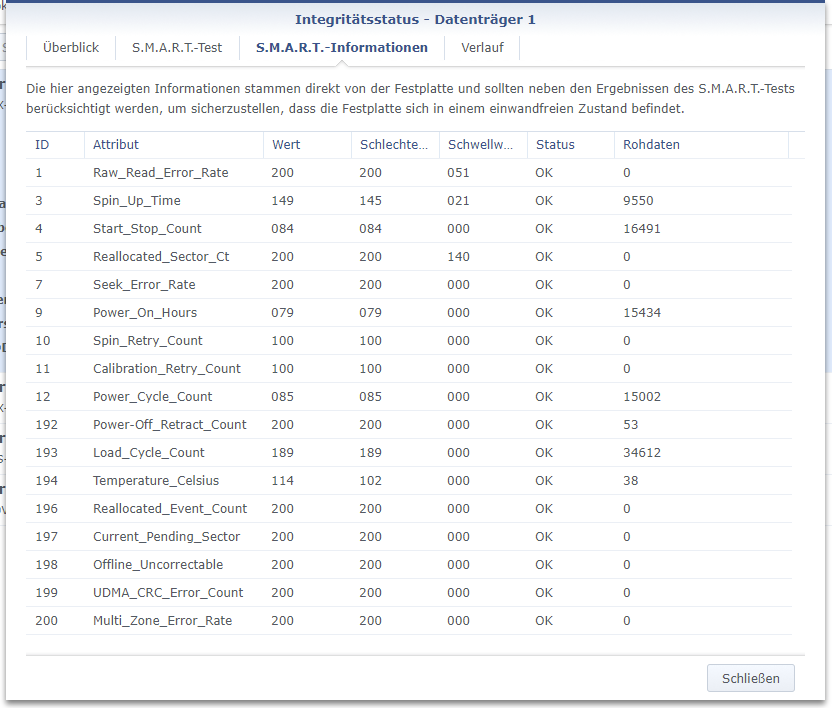

    Hi Leute,
    ich habe gestern beim starten meiner Synology einige Fehlermeldungen (ca. 20 Stück) erhalten, es handelt sich laut Protokoll um i/o Fehler.
    Laut meiner Recherche sind das Fehler der Festplatte wenn diese Sektoren nicht gelesen/beschrieben werden können. Somit sieht es für mich danach aus, als ob die Festplatte langsam am sterben ist.
    Ich habe mir dann aber mal die detaillierten SMART Informationen zu dieser Festplatte angeschaut und konnte dort keine Errors oder erhöhte Werte finden... Hat vielleicht jemand von euch eine Idee?
    Im Anhang findet ihr die Werte für den
    Problemverursacher Disk1
    [xattach=22677]Problemverursacher Disk1[/xattach]

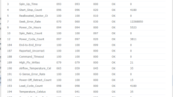

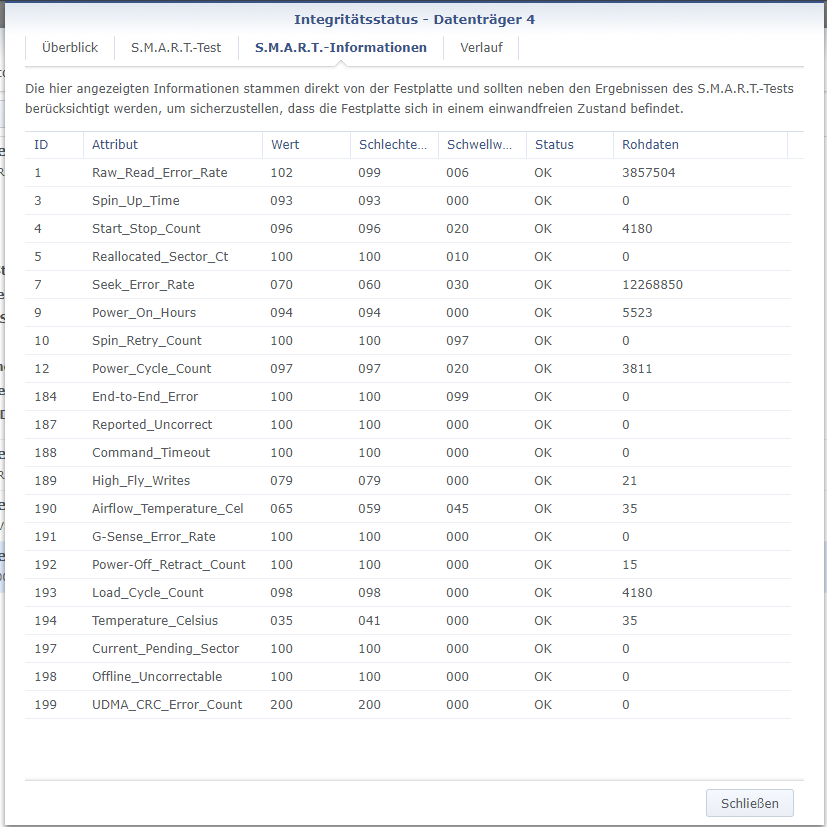

    und zum Vergleich noch die relativ neue Disk 4
    [xattach=22678]neue Disk4 zum Vergleich[/xattach].

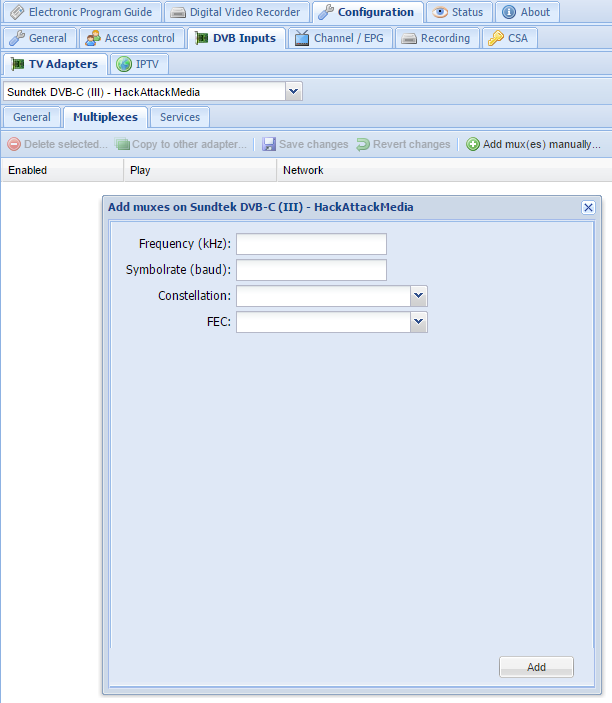

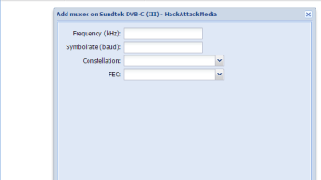

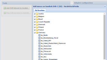

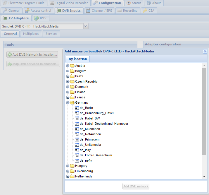

    Hi Leute,
    ich hab da mal ein paar Fragen zu Tvheadend... Ich habe gestern einen Sundtek MediaTV Pro III an meine Synology angeschlossen und diesen auch als neuen TV Adapter in Tvheadend angelegt. Mein Ziel ist es mit diesem TV Adapter mein DVB-C Programm in meinem Netzwerk zu streamen. Wenn ich es richtig verstanden habe, dann ist jetzt der nächste Schritt die TV-Sender zu Muxen bzw. zu scannen. Dabei stoße ich allerdings auf ein Hindernis:
    Laut meiner Erkenntnis muss ich das DVB-C Netzwerk entweder über meinen Standort oder manuell hinzufügen (Wie in den abgehangenen Bildern zu sehen). In anderen Tutorials habe ich allerdings noch unter "Configuration" -> "DVB Inputs" -> den Reiter "Networks" entdeckt, dieser ist bei meinem Tvheadend allerdings nicht zu sehen...woran liegt das? (Habe ich eine neuere/ältere Version?)
    Meine Recherchen diesbezüglich haben mir nicht wirklich weitergeholfen. Kann mir jemand ein gutes Tutorial zum einrichten der DVB-C Sender empfehlen bzw. mir helfen es zum laufen zu bekommen?
    Vielen Dank vorab :)
