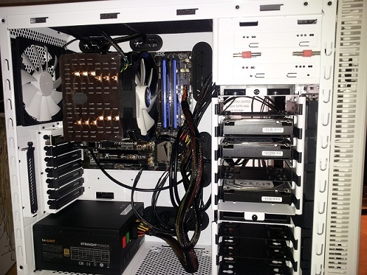

    So, nun komme ich endlich dazu wieder zu antworten. hab mir das System mittlerweile geholt, wobei ich noch meine xbox verkauft habe und den Rechner auch noch spieletauglich gemacht habe. Insofern ist es ein vollwertiger Spielerechner und kein HTPC mehr, aber was soll's. Da meine Grafikkarte ohne vollständiges Zubehör war, musste sie nochmal zurück und ich hab ohne getestet. Für das NAS mit dem Adaptec muss ich mich erstmal mit 3 Festplatten zufrieden geben, das Portemonnaie war erstmal leer. Aber Nachrüsten geht ja immer.
    Systemkomponenten:
    - Fractal Define R4 Midi Tower
    - Intel i5 3450
    - ASRock Z77 Extreme4-M
    - 8GB (2x 4096MB) Kingston HyperX DDR3-1600 DIMM
    - Thermalright HR-02 Macho Rev.A
    - 580 Watt be quiet! Straight Power E9 CM
    - 256GB Samsung 830 Basic
    - 1500GB Samsung Spinpoint Ecogreen F2
    (- 2048MB Sapphire Radeon HD 7870)
    - Adaptec 5805
    - 3 x 3000GB Seagate Barracuda 7200.14 ST3000DM001
    - externes BD-Laufwerk von Samsung (hatte ich vorher am Notebook, daher kein internes)
    Hier die Verbrauchswerte, die fande ich beim Lesen von anderen Systemen immer interessant. Ohne Grafikkarte.
    Idle (Festplatten aus): 48 Watt
    Idle (Festplatten im Leerlauf): 68 Watt
    Film (mit XBMC und Festplatten am laufen): 80 Watt
    Wenn die Festplatten laufen, ist der Rechner recht laut. Sobald sich die aber schlafen gelegt haben ist er flüsterleise. Aber wie vorher gepostet, der Rechner steht nicht im Wohnzimmer, sondern direkt im Nebenraum.

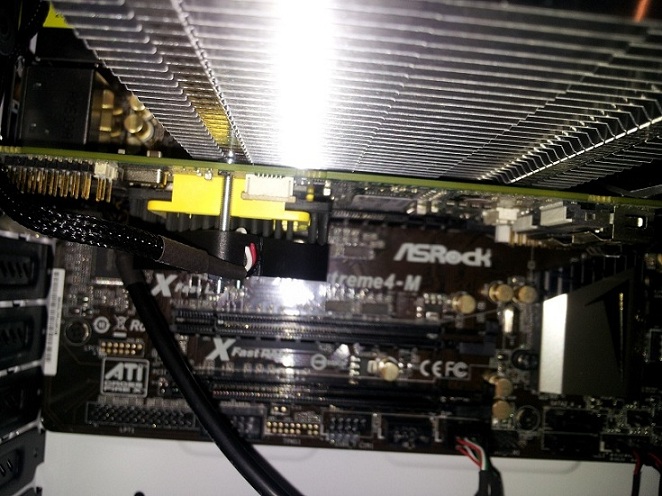

    Beim Zusammenbau lief alles wie geplant, nur die Kombination aus Board und Kühler lässt kaum Platz. Der Macho ist riesig und so kann der PCIe Slot nur noch gerade so belegt werden. (Die Grafikkarte würde nicht passen da auf der Rückseite der Platine die Halterungen zu tief sind). Mit dem Adaptec passt das gerade so. Wegen der Hitzeprobleme habe ich noch einen zusätzlichen 40mm Lüfter auf den Raid Controller gesetzt. Im angehängten Bild sieht man das besser. Aber die meisten HTPC-Bauer werden wohl kaum den Macho verwenden ;)
