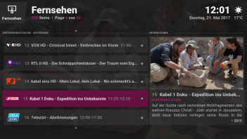

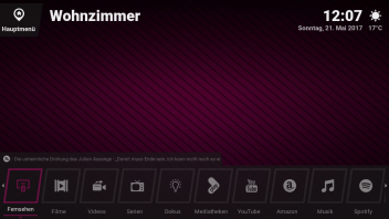

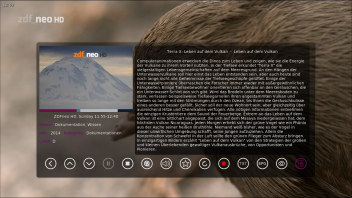

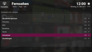

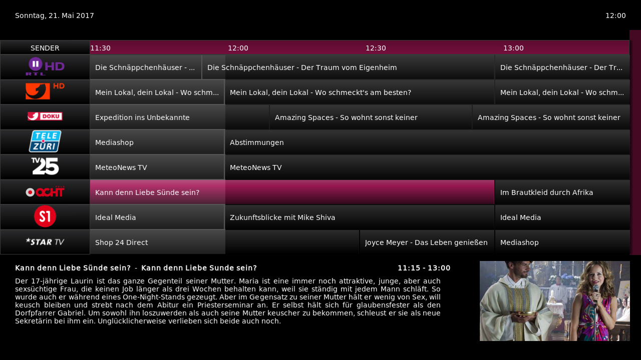

    Ansonsten bin ich sehr zufrieden! Ihr habt hier wirklich tolle Arbeit geleistet. Alles läuft rund! Auch die Integration in meinen Skin "Eminence 2 Mod." habe ich ohne Probleme hinbekommen. Hier mal ein paar Screenshots:
