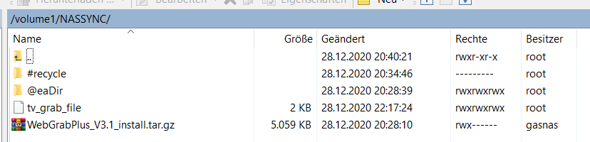

auf meiner DS220+ habe ich Webgrab+ installiert und kann auch erfolgreich grabben. Die XML liegt unter "/volume1/.wg++/guide.xml"
Von hier habe ich die tv_grab_file geholt und wie bei "how to install" installiert.
https://github.com/nurtext/tv_gra…al/tv_grab_file
Diese liegt bei mit unter BILD1

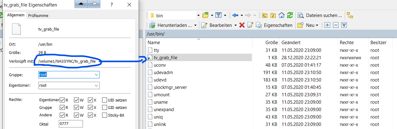

Dann den Symlink erstellt und ausführbar gemacht. BILD2

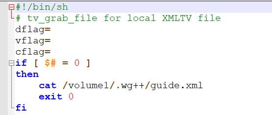

Den Pfad zur XML ist (denke ich) so auch richtig eingestellt BILD3

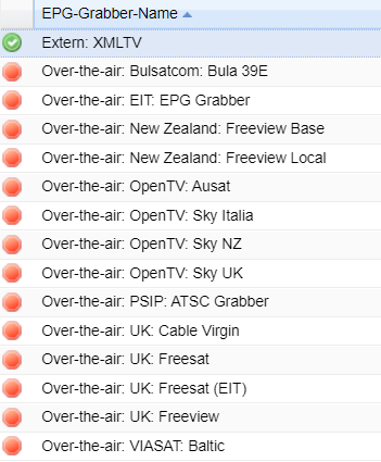

So wie ich das hier (XML EPG auf Synology Nas) gelesen habe müsste jetzt ein "Interner Grabber" in TVH kommen. Dies ist jedoch nicht der Fall oder habe ich da noch was nicht verstanden, da ich nur diese habe? Wäre toll wenn jmd. einen Denkanstoß hätte. BILD4
