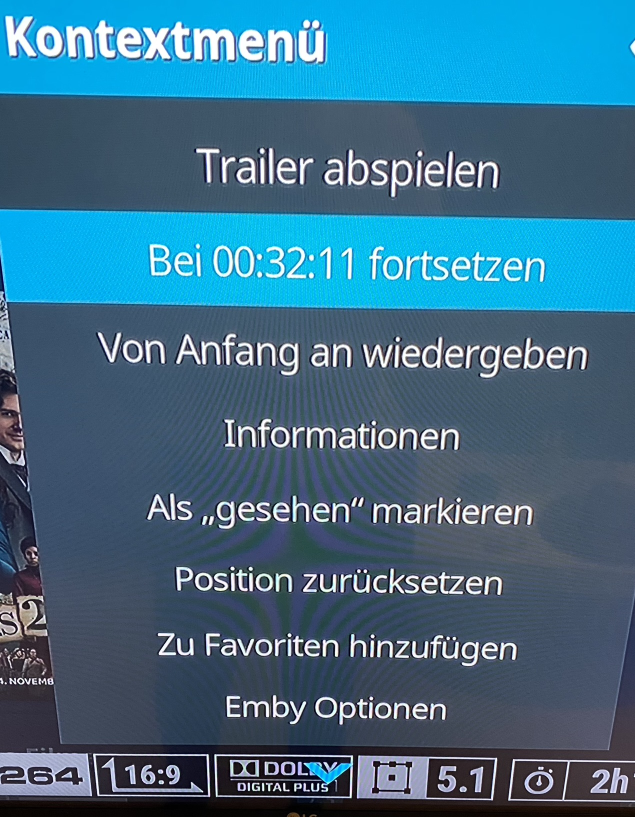

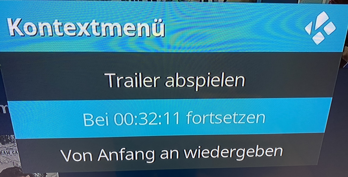

Nein. Im Kontextmenü ist lediglich ein Button dazugekommen.
Vielleicht habe ich mich falsch ausgedrückt.
Erstes Bild zeigt wenn man das Kontextmenü mit "rechtsklick" aufruft.
Das zweite ist wenn man den Film schon begonnen hat und dann mit "OK/Enter" den Film weiterspielen will. Es heisst zwar auch Kontextmenü aber sieht anders aus.
Vielen Dank für die Umsetzung. Ist eigentlich perfekt. Was durch die Trailer Option dazukam, ist wenn man einen Film nicht fertig geschaut hat und an der letzten Stelle wieder starten will, kommt in diesem Kontextmenü neben der "Zeit" und "von Anfang an beginnen" jetzt auch "Trailer abspielen" ganz oben.
Ich könnte mir vorstellen, dass die einige auch stören wird da man nicht mehr "schnell" zweimal auf ok drücken kann um den Film fortzusetzen.
Die Frage wäre also ob es nicht sinnvoll ist es hier abzuschalten (falls das geht). Es ist mit sicherheit ein anderes Kontextmenü das an der Stelle geöffnet wird.
Ansonsten bin ich schon mal echt happy damit. Danke.

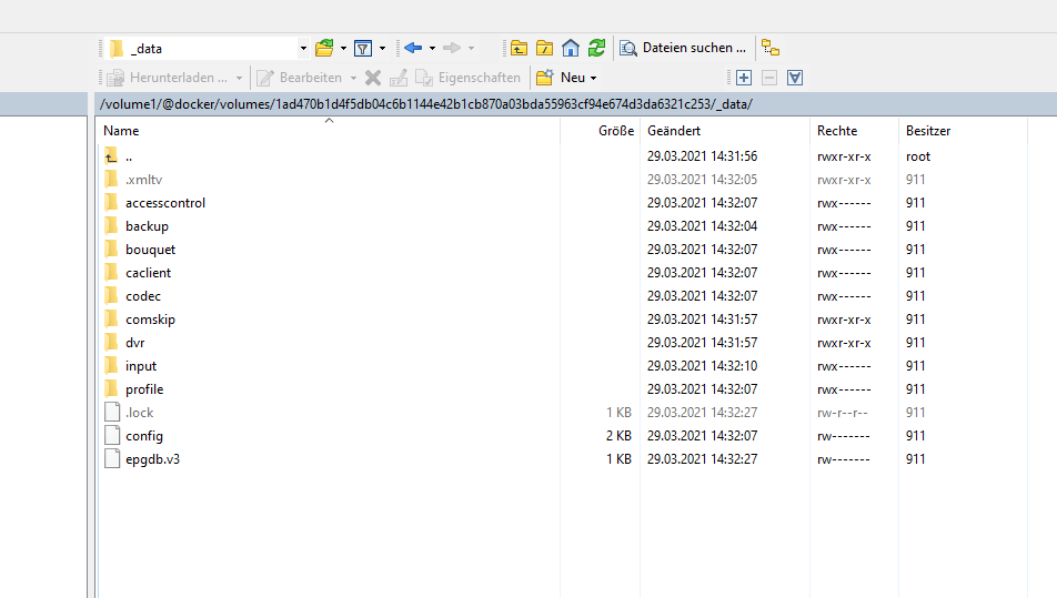

Hi,
wenn man im Docker (linuxserver/tvheadend) auf der Syno DS220 Picons tauschen will, wie kommt man denn da ran? Also wo ist der Pfad zu den Picons.
Ich finde nur den Config Ordner aber da liegen die Picons nicht drin.
/volume1/@docker/volumes/1ad470b1d4f5db04c6b1144e42b1cb870a03bda55963cf94e674d3da6321c253/_data
