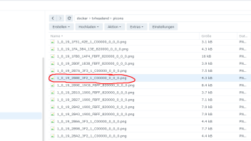

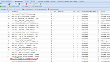

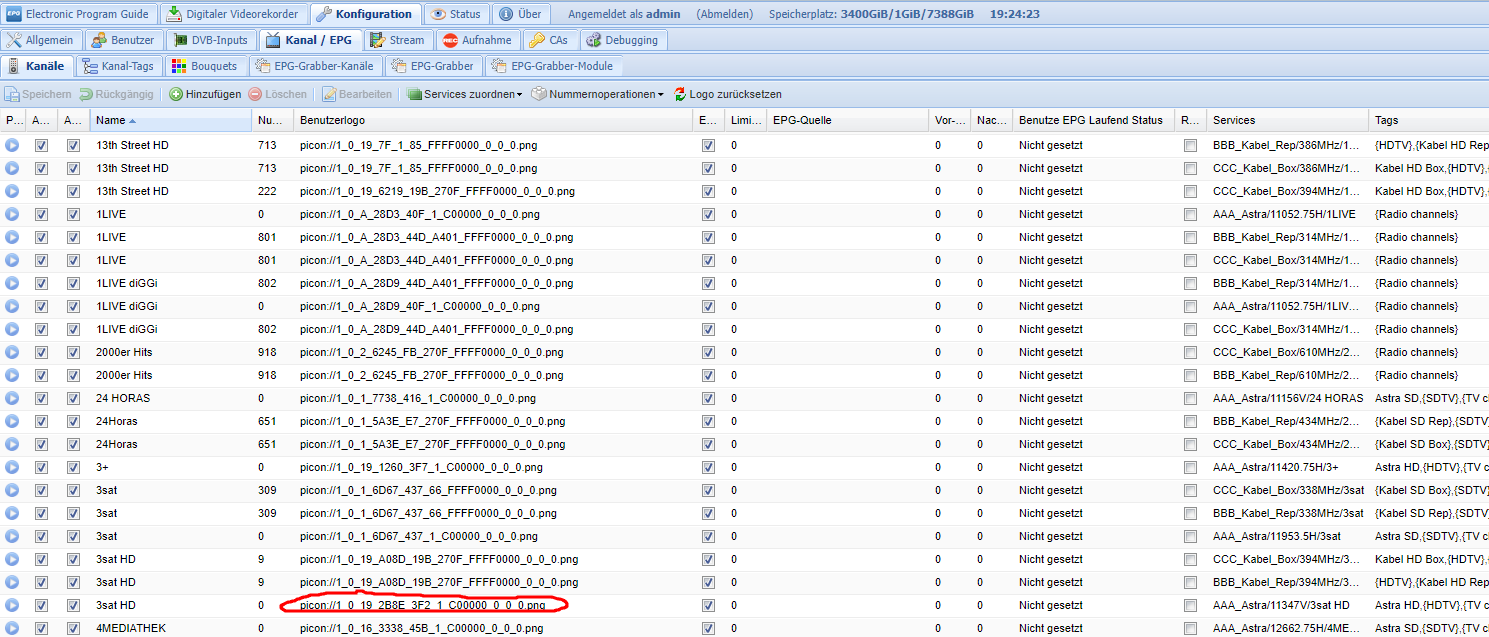

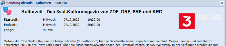

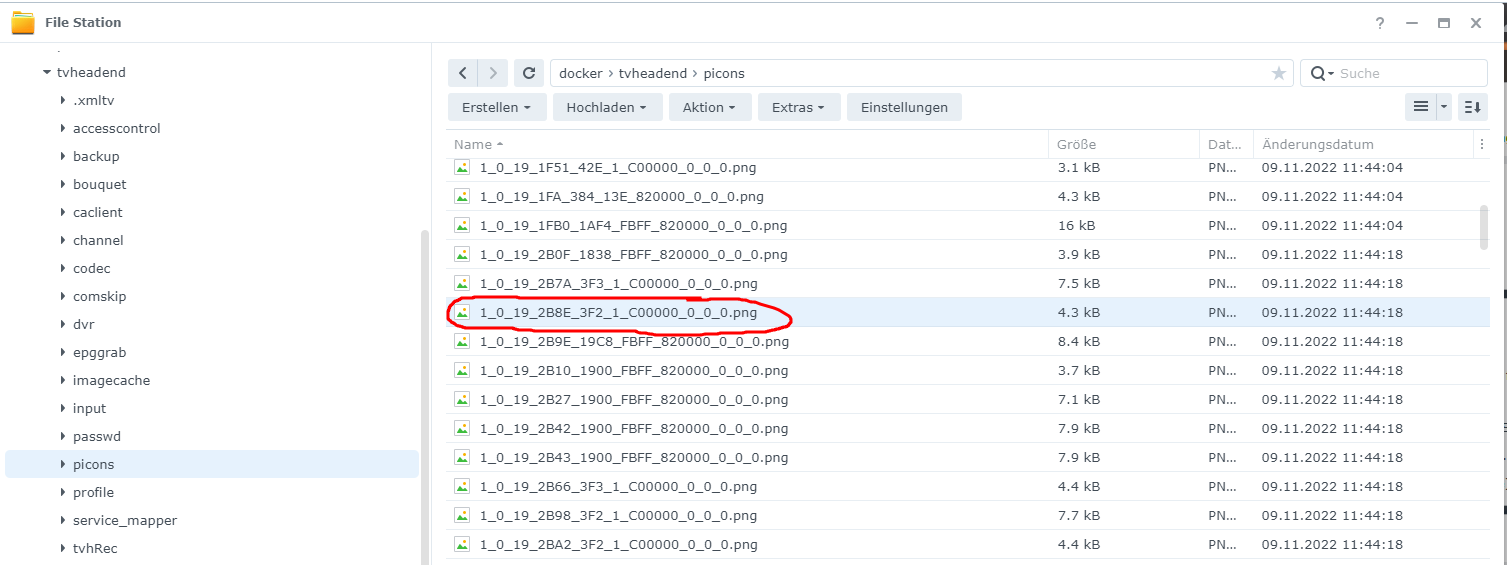

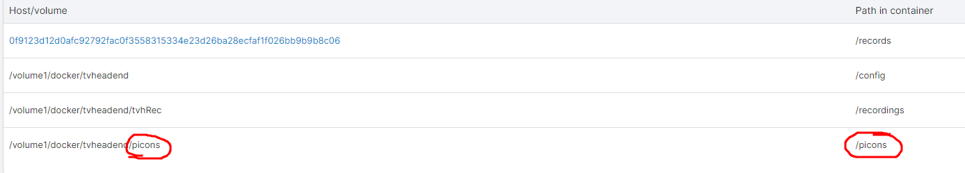

habe es jetzt hinbekommen. Es ist wohl wirklich so gewesen, dass mit einem Update die im Docker beinhalteten Picons entfernt wurden.
Somit habe ich diese jetzt selbst angelegt und den ordner nach aussen geführt.Am Beispiel "3Sat" mal das Ergebnis.
Danke für die Hinweise.

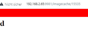

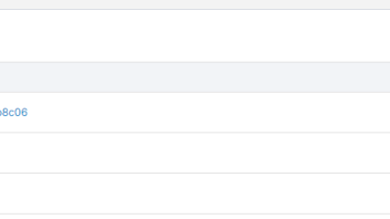

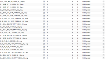

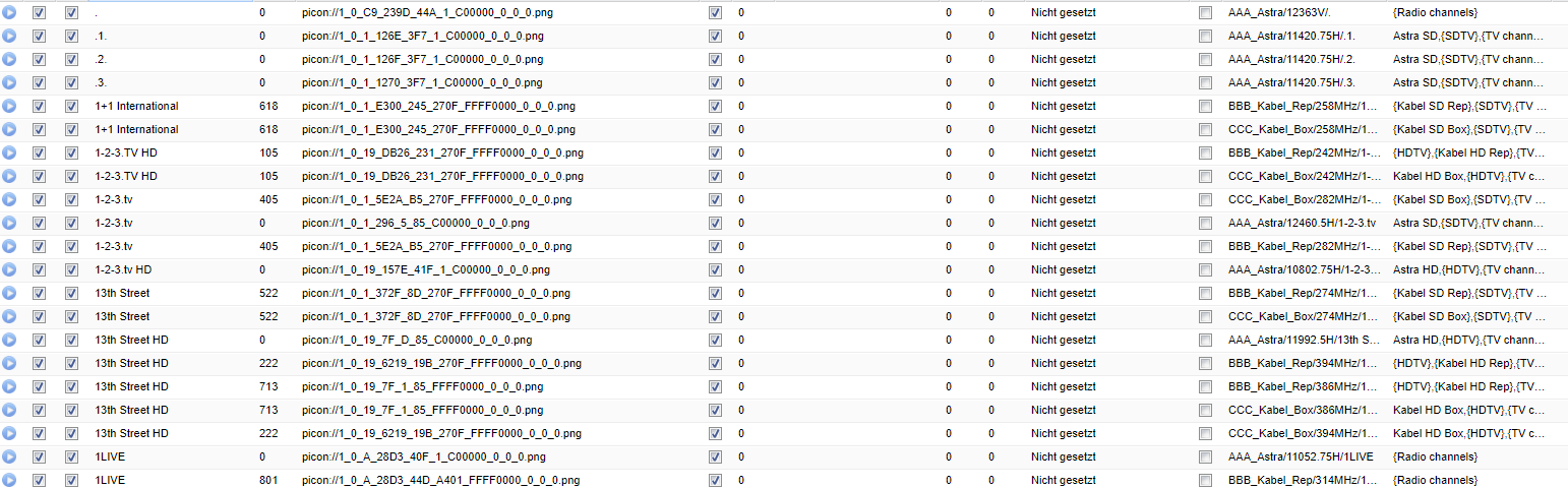

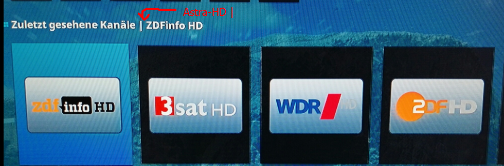

hmm verstehe ich nicht so ganz. in der kanalliste werden welche geführt und wie gesagt es hat auch schon geklappt.

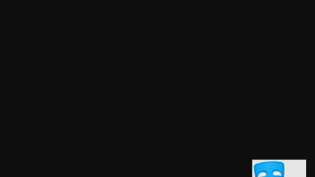

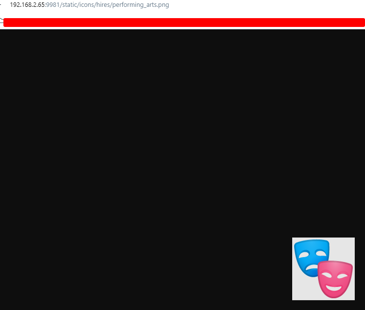

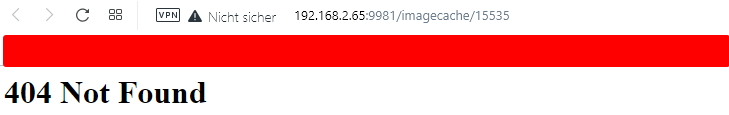

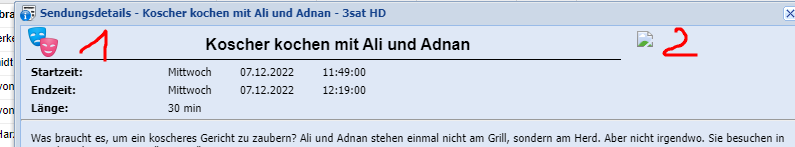

ich verstehe nicht was der imagecache ist bzw wie der gefüllt wird.wenn ich auf einen kanal gehe dann bekomme ich auch logos von der maske (1) angezeigt. das senderlogo (2) aber nicht.
Rufe ich den bildpfad dann direkt auf bekomme ich einmal das bild bei (1) und bei (2) nicht gefunden. -
Ich hoffe mal diese meinst du? Sonst gerne konkreter.

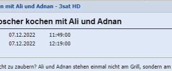

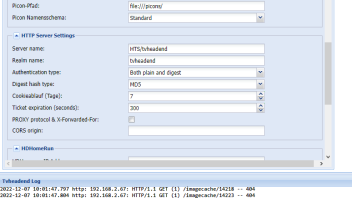

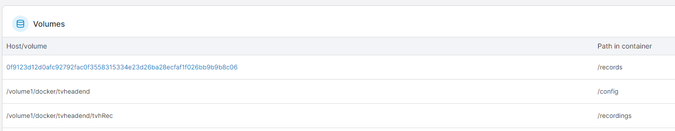

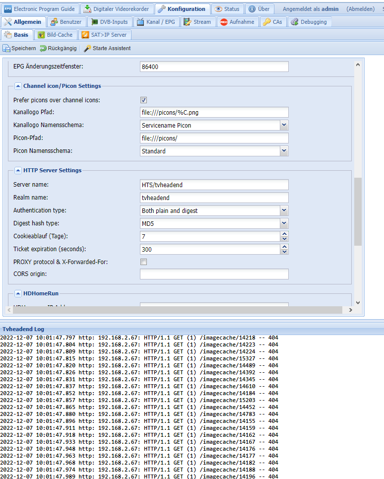

Hi,
ich habe jüngst das Problem, dass ich keine Picons mehr sehe. Weder in TVH selbst noch in Kodi (da aber in tvh nichts da ist wird es in kodi auch nicht klappen)
Eingestellt ist es wie im screenshot.TVH im Docker.
Kann nicht sagen nach welchem Update das nicht mehr ging, nur das es schon ohne etwas geändert zu haben funktioniert hat.
