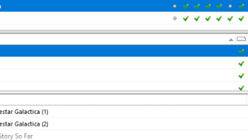

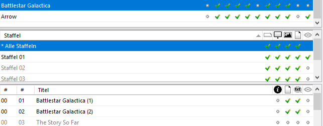

    Habe gerade mal geschaut, es sind wirklich keine NFOs im Ordner - weder im Serien-Ordner, noch in den Staffel-Ordnern...
    Beim Scrapen werden keine erzeugt :(

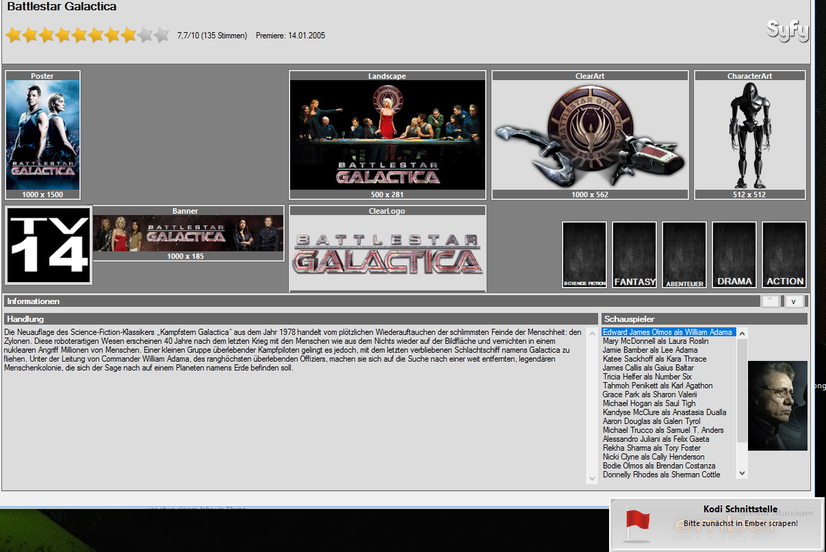

    Hallo zusammen,
    evtl. stelle ich mich auch blöd an, aber ich habe ein Problem damit Battlestar Galactica mit meinem Kodi zu syncen (alle anderen Serien/Movies klappen).
    Wenn ich in Ember Rechtsklick auf die Serie mache -> Kodi Interface -> Syncronisierung (vollständig, oder normal), bekomme ich die Meldung als Pop-Up in der Ecke: "Bitte zunächst in Ember scrapen!"
    Allerdings ist die Serie in Ember erfolgreich gescraped, afaik (Siehe Anhang).
    Wenn ich auf "Serie (Re)scrapen" gehe, öffnet sich das Info-Fenster, ich bestätige mit OK, sehe, dass er Daten verarbeitet und danach kommt für jede Staffel ein Error Pop-Up von der Kodi Syncronisierung.
    Jemand eine Idee?
