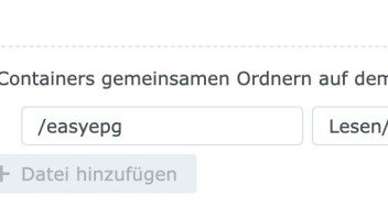

Sind diese beiden Parameter dazu gedacht um diese Daten außerhalb eines Containers zu speichern um einen Container ohne Datenverlust updaten zu können ?
Könnten ihr mir ein Beispiel geben wenn ich die Daten unter /volume1/docker/new-easyepg/data/easyepg schreiben und lesen möchte.
Das müsste doch dann mit -v oder so anfangen oder ?
Ich bin Anfänger was das betrifft und bin mir nicht sicher.
Ich hoffe ihr könnt mir helfen.
Vielen Dank schon mal.
das kannst du im Container Manager in DSM Einstellen. Sieht bei mir so aus (links der Pfad auf dem NAS und rechts der Pfad der rausgemappt wird):
Ah ok danke, da sind wir dem ganzen ja etwas näher auf der Spur
