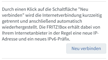

Hab dann jetzt mal in der Fritzbox nachgeschaut und ein Screenshot gemacht. Unter Ip4 steht das ein DS Tunnel verwendet wird. Ist das dann so korrekt oder muss noch etwas irgendwo eingestellt werden?
