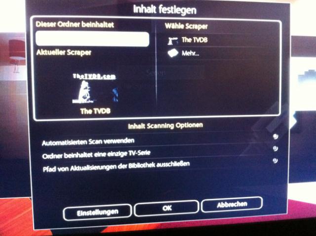

keibertz: Ich habe mal einen einen Screenshot meiner Ordnerstruktur und ein Bildschirmfoto von den Einstellungen für die Serienquelle beigefügt. Im Dateimodus habe ich Zugriff auf alle Serien. Internet- und Serververbindung steht ebenfalls.
mad-max: Die Option habe ich gesetzt, bringt aber leider keine Änderung.
Habe ich ohne Tastatur keine Möglichkeit ein Screenshot aus XBMC heraus zu machen?
Ja. Als Scrabber ist "TheTVDB.com" eingestellt und unter dem Punkt "Dieser Ordner beinhaltet" habe ich TV-Serien stehen. Mir ist es leider nicht gelungen, mit der Apple Remote einen Screenshot zu machen, sonst hätte ich diesen gerne hier beigefügt.
