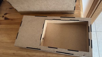

Über ein Feature-Script, ja. Und auch eins fürs Flachlegen und Ausrichten.
Ohne "LaserJoint" - das sind dann einfach in Materialstärke überlappende Scheiben (natürlich auch jeweils in Materialstärke).
Das LaserJoint FeatureScript hat viele Einstellmöglichkeiten, der Automatikmodus ist mit Standard-Einstellungen fast immer ausreichend:
Und Flachgelegt, man kann die Größe der Arbeitsfläche vorgeben:
Dann im Grund nur noch ne Zeichnung, ganz simple Top View 1:1 und als DXF exportieren, dann direkt so auf den Laser, natürlich in 3 Durchgängen, weil 3 x Arbeitsfläche.

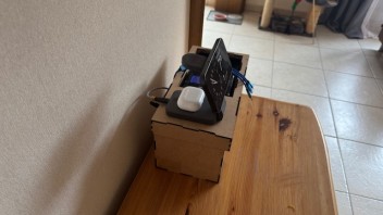

Die alte Charge-Box musste weg, zu groß, zu viele neue Ideen, andere Anforderungen.
Ich habe die vorüber 10 Jahren gebaut, an der Kreissäge, mit dem simplen Gedanken: alles Hässliche in die Box, dann einen langen Schlitz, aus dem die eigentlichen Ladekabel kommen, passt schon.
Das alte Teil:
Den neuen habe ich dann von Grund auf in Onshape gebaut, zentrales Element ist die neue, praktische und schöne, aber auch teure IKEA Steckdose. Gut ist, die hat direkte 45 W PD Ausgänge, da kann ich sogar mein Notebook dran laden. Ausschnitte hinten, der Deckel hat vorne so viel Überstand und Luft, dass man da theoretisch auch Kabel herausführen könnte.
Ein Highlight für mich war, das Batterieladegerät so in den Deckel zu integrieren, dass keine Ablagefläche verloren geht.
Die neue Box hat nur noch 1/3 der Größe der alten und dennoch ist alles aufgeräumter.

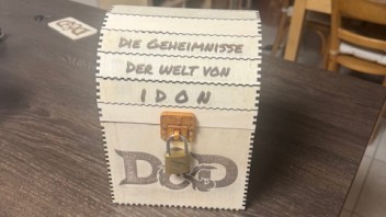

Deswegen: Ein aufwändiges Geschenk für einen Freund, mit dem ich / wir immer DnD spielen. Daher schenken wir ein Escape-Room-Event mit Fantasy-Bezug.
Da der Anbieter nur eine Mail schickt, muss eine bessere Verpackung für das Geschenk her.
Also gehts los:
- Eine Schatzkiste, gelasert, mit Bezug zu DnD und der Welt, in der wir spielen.
- Ein 3D gedruckter Verschluss, goldfarben, irgendwie used-look angemalt
- 1€ Schloss, bisschen bearbeitet, damit es so aussieht, als wollte das schon mal jedmand knacken

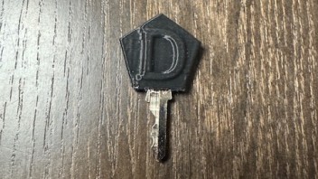

- Schloss-Schlüssel mit Überzieher
der eine D hat, für DnD oder für das D als Anfangsbuchstabe des Namens des Beschenkten

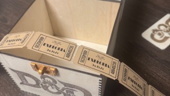

- Von einem anderen Mitspieler gestaltete Eintrittskarte, 8 Stück für uns 8, mit Laserdrucker + Lasercutter angefertigt.
