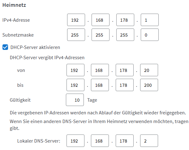

    ich habe nun Adguard Home als Docker unter Unraid installiert und laufen.
    Die IP Adresse des Adguard habe ich dann als lokalen DNS Server in der Fritzbox, bei Heimnetz>Netzwerk>Netzwerkeinstellungen hinterlegt:
    Dann mal Geräte neu gestartet, WLNA an/aus, dnsflush, was ich so kenne.

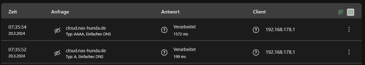

    Seit gestern läuft das, ohne Auffälligkeiten, das Dashboard zeigt "alle" meine IPs als Clients an, über 30.000 DNS Anfragen, läuft also offenbar!
    2 Dinge sind seltsam:

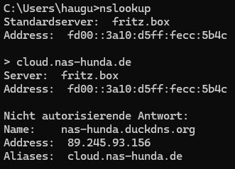

    1. wenn ich nslookup an einem Windows PC mache, wird scheinbar immer noch die fritzbox verwendet, obwohl dieser Client im Dashboard mit seinen anderen DNS Anfragen ständig auftaucht:
    Was sich auch im Protokoll der von Adguard zeigt:

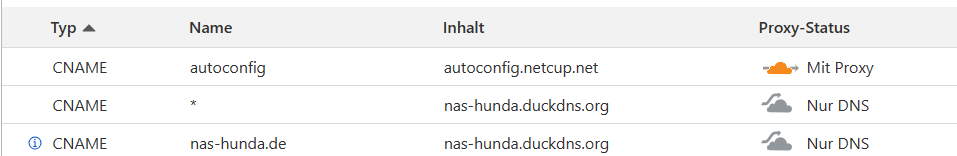

    Naja, wie gesagt, ich habe die DNS Server auf Cloudflare gelegt:
    Weil dort wiederum kann ich einfach mit * alle Subdomains umleiten und muss nur am Reverse Proxy das gewünschte eintragen.
    Theoretisch könnte ich das auch wieder zurückbauen - aber ich bekomme grad bisschen Angst, dass ich alles wieder kaputt machen, denn die Einrichtung damals hat mich so viele Nerven gekostet bis es endlich lief.

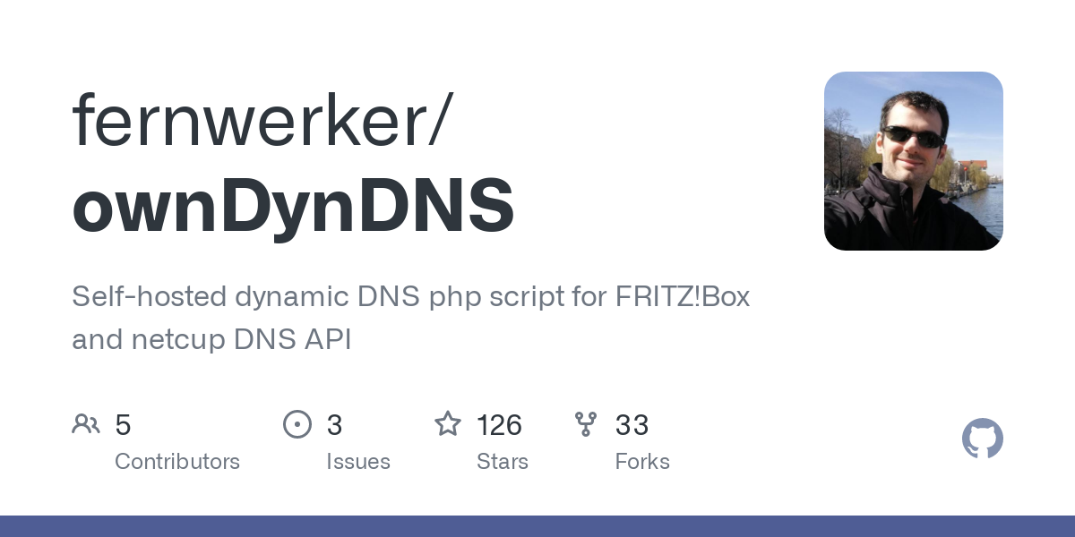

    netcup kann das nur mit einem Drittanbieter Script, welches aber wenigstens von Netcup in der eigenen Doku beschrieben ist:
    GitHub - fernwerker/ownDynDNS: Self-hosted dynamic DNS php script for FRITZ!Box and netcup DNS API
    Self-hosted dynamic DNS php script for FRITZ!Box and netcup DNS API - fernwerker/ownDynDNS

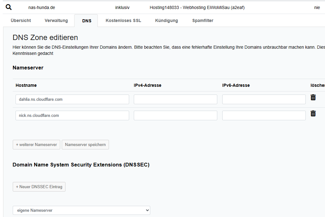

    Teil 1:
    Ich habe die DNS Einstellungen bei Netcup auf Cloudflare geändert, weil ich nach meinem Wissen dann nur da das CName flattening machen kann.
    Aufgrund der geänderten DNS Einstellungen lässt mich Netcup die Domain nicht mehr mit den zugehörigen Webhosting verbinden - was ich bisher auch gar nicht brauchte.

    In der Doku zu ownDynDNS steht: "Create each host record in your netcup CCP (DNS settings) before using the script. The script does not create any missing records."
    Das verstehe ich überhaupt nicht, kann es mir jedmand erklären?
    Wenn das geklärt ist, kann ich DuckDNS aus der Gleichung streichen.
