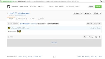

    Also wenn ich per SSH machen will dann kommt: wget: bad address 'github.com'
    Wenn ich von hand herunterladen wil kommt nur (siehe Bild).
