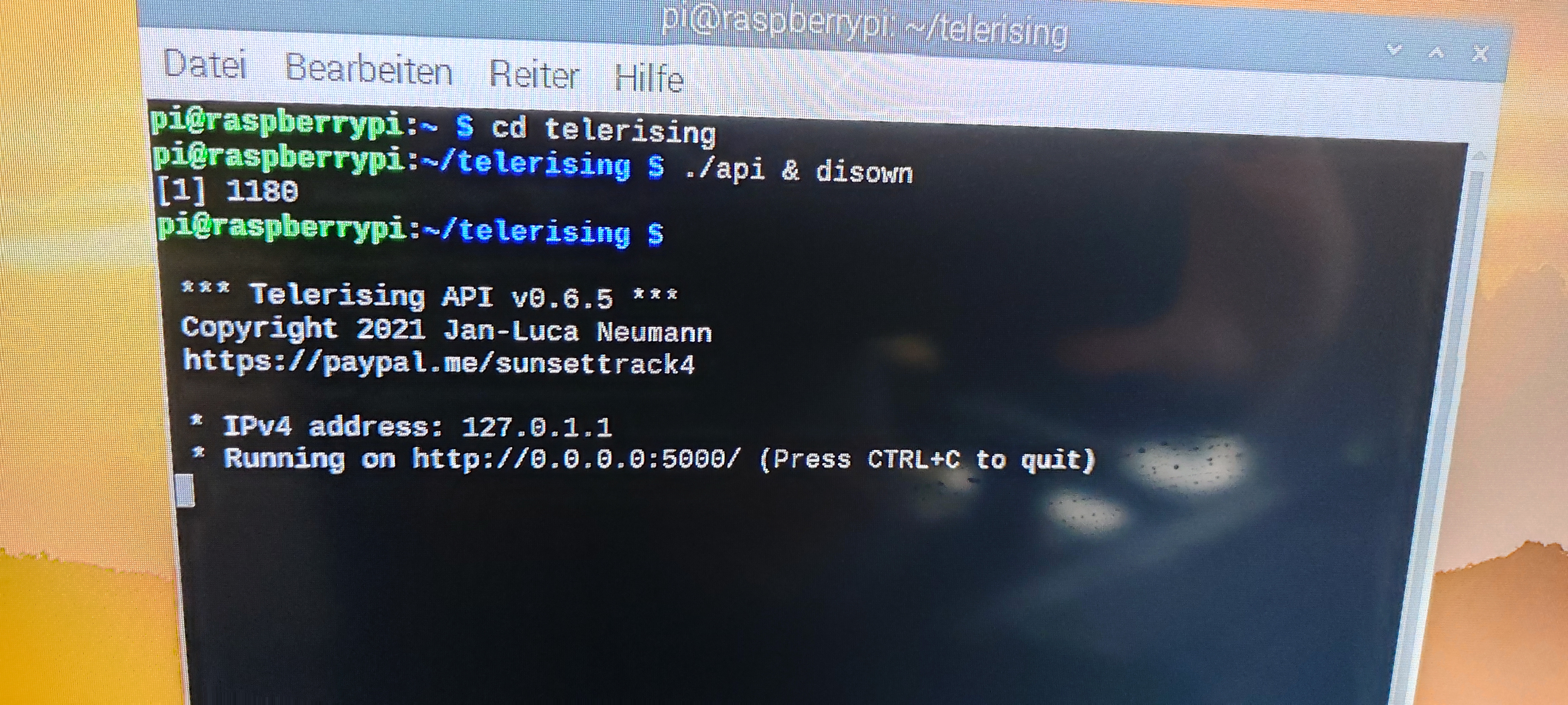

So. Habe es nun eingerichtet. Nun habe ich aber als IP eine 0.0.0.0
Wie kann ich das ändern ?Edit:

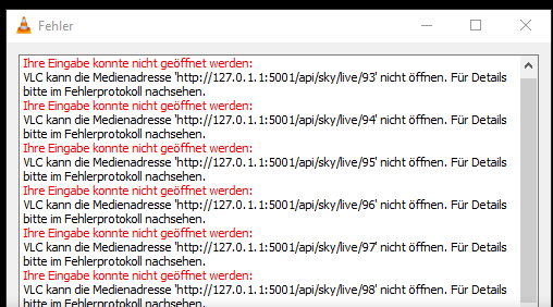

Die Sender gehen nun einwandfrei am Raspberry. Am PC mit der M3u Liste erhalte ich immer einen Fehler. Die IP stimmt nicht.Edit 2:
Langsam wird es:
Habe nun die Custom IP address geändert zu der IP vom Pi. Nun läuft die Liste auch am PC. -

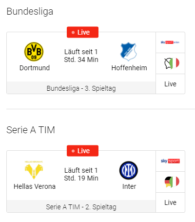

Wenn ich mich aber einlogge auf sky.ch gibt es aktuell das Bundesliga-Spiel BVB-TSG, zwar nur auf italienisch, aber man kann es schauen.
Kannst du da mal nachgucken ob du den Feed in die Liste mit aufnehmen kannst?
Ebenso gibt es aktuell ein Spiel aus Italien zu sehen. -
