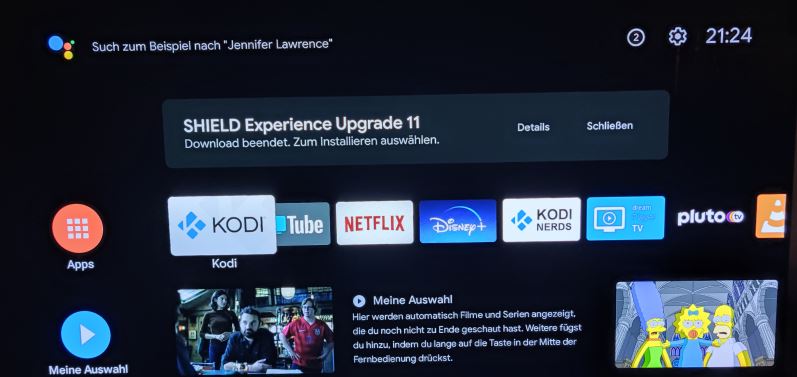

Quick & Dirty Foto von meiner 2019er Pro. Ist aber auf der 2017er genauso. Vor zwei Wochen kam das noch mit 9.02 im Splash Screen.
Geht man auf den manuellen Update, steht dann wieder 9.02.
PS: Wann kann man hier mal endlich Bilder mit Copy & Paste einfügen. Das nervt "Ihre Nachricht ist zu lang. Es stehen maximal 30.000 Zeichen zur Verfügung."
Das 9.02 wird seit ein zwei Wochen als Firmware Version 11 im nVidia Update angeboten, nicht mehr 9.02. Deshalb die obige Frage nach Version 11.
