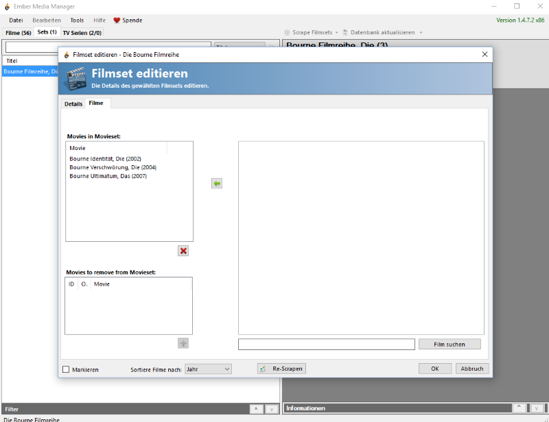

    Vielen Dank für die ausführliche Antwort! Ich habe alles soweit hinbekommen, nur eine Sache funktioniert noch nicht. Die Bilder für die Film Sets werden nicht angezeigt.
    In den Einstellungen muss ich einen Ordner für diese Bilder definieren. Dieser liegt bei mir außerhalb meines Film Ordners. Ist das korrekt? Bzw. muss ich diesen Pfad noch irgendwo in Kodi eintragen?
    Meinst du das Fenster "Filmset editieren"? Das kam und ich habe auch die Filme hinzugefügt. Diese hatte ich zuvor schon als einzelne Filme in der DB.
    /edit
    die Frage ist beantwortet, ich habe vergessen in den Einstellungen einen Ordner für die Bilder der Filmsets anzugeben!

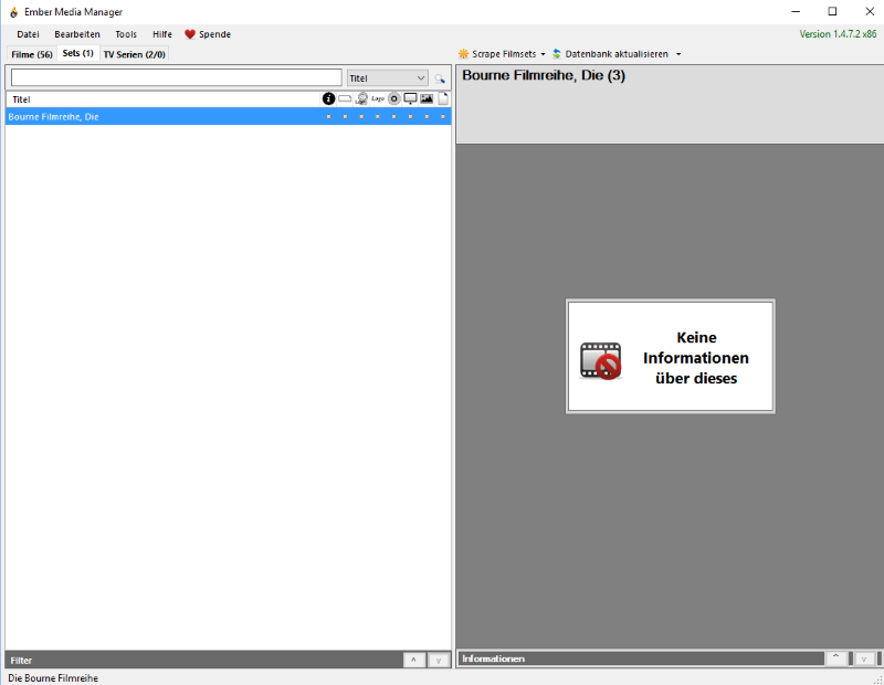

    Ein Problem in EMM direkt habe ich mit den Filmsets. Diese kann ich zwar erstellen jedoch werden beim Scrapen keine Informationen gezogen (in der Sets Übersicht erscheinen danach keine Poster oder grüne Haken obwohl diese vorher ausgewählt worden). Woran kann das liegen?
    Ich nutze Version 1.4.7.2
