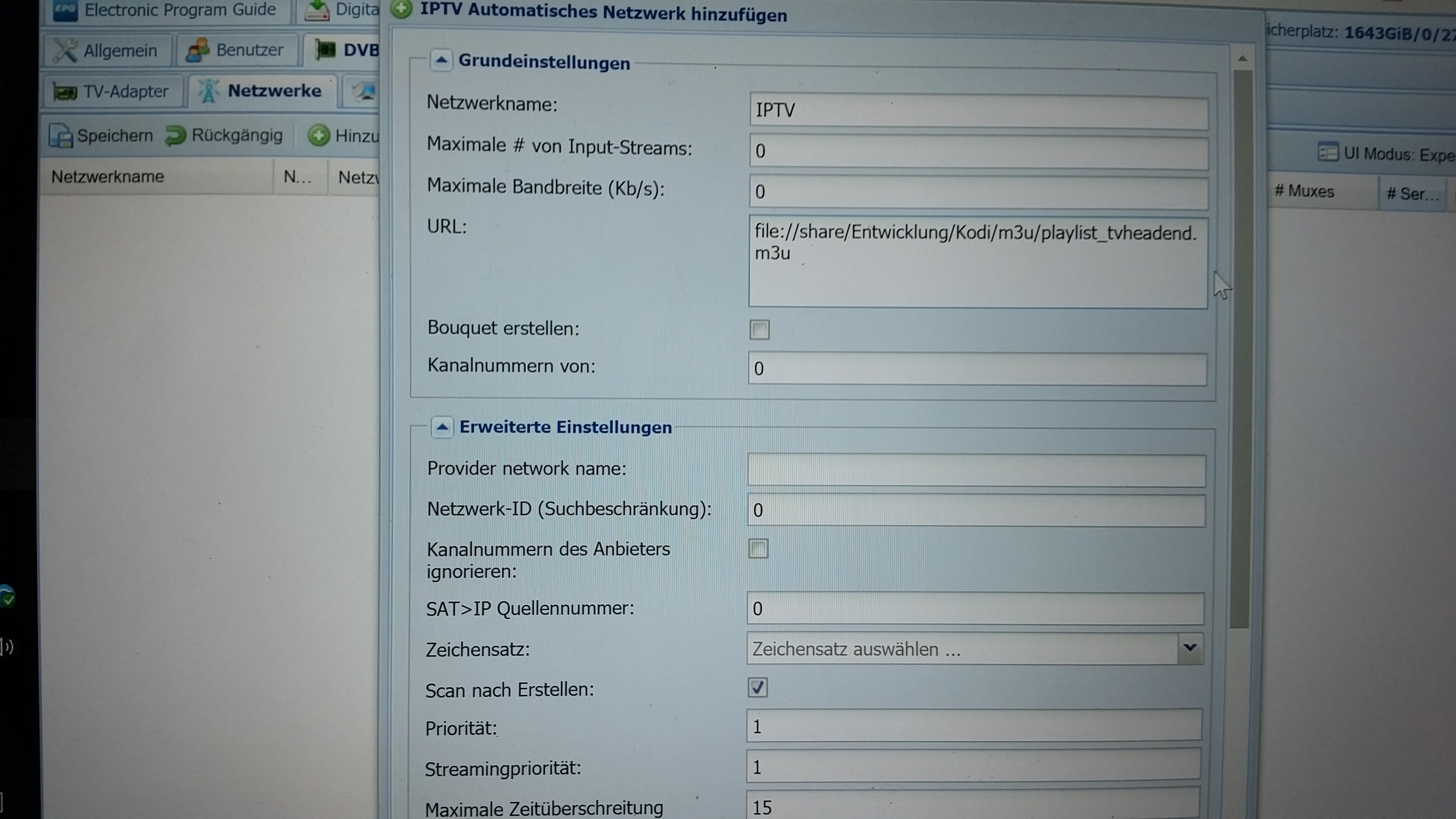

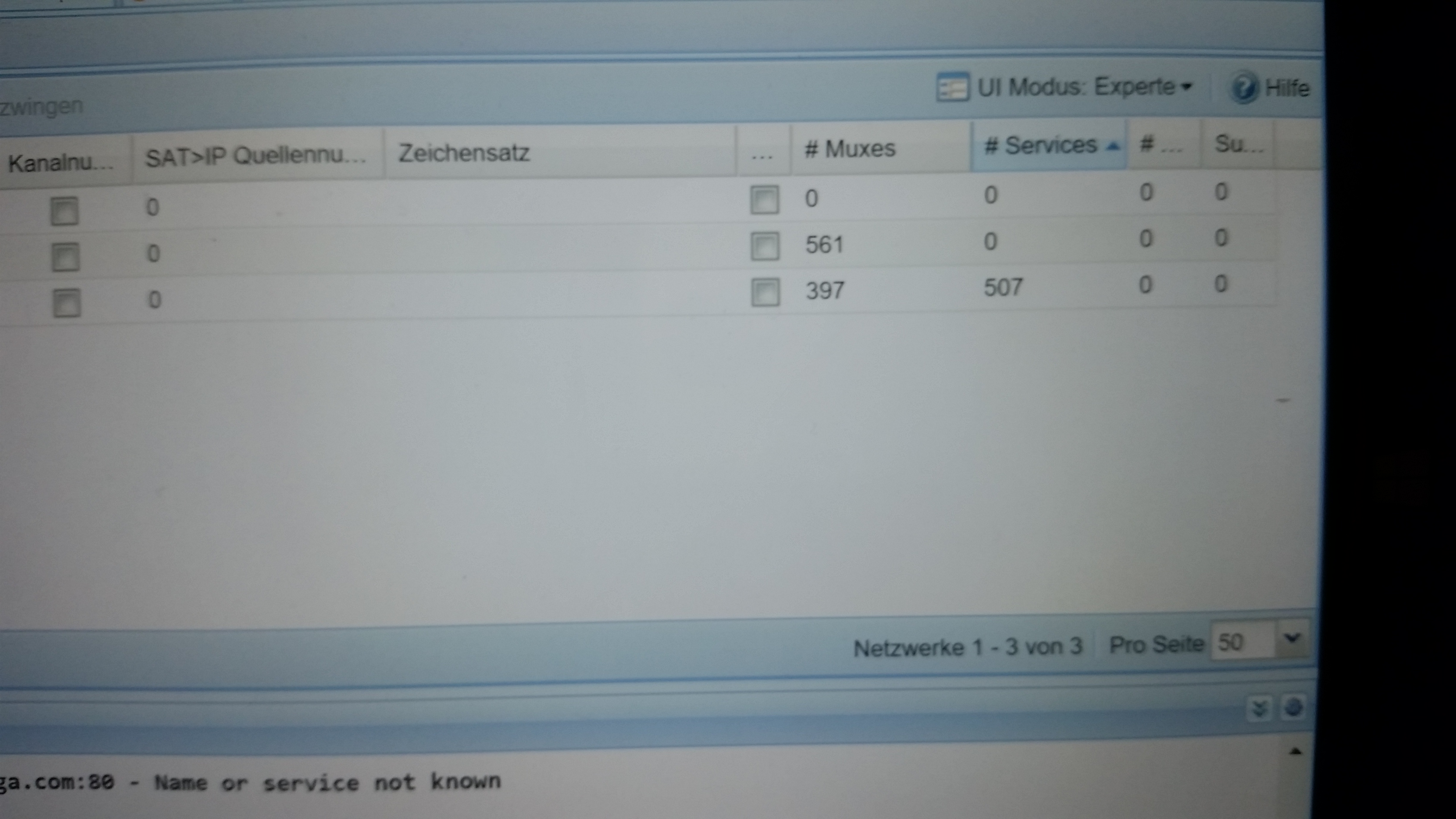

    Also es ist so:
    • Wenn ich "meine" m3u nehme (wo ich weiss, dass die Sender in IPTV Simple oder VLC funktionieren) im Reiter Netzwerk bei URL file://share/Entwicklung/Kodi/m3u/playlist_tvheadend.m3u hinterlege, dann werden die muxes erstellt. Nur werden diese nicht abgespielt und es steht Fehler.
    Im der Ausgabe steht folgendes:
    2016-01-19 21:43:51.538 http: 192.168.1.103: using ticket 88A4D596E6F78F6387162ECE9D28AC2D01948993 for /stream/mux/929b9041e0cf7d0651a394b3b5d9789c
    2016-01-19 21:43:51.539 mpegts: playlist_tvheadend.m3u - DMAX HD in IPTV - tuning on IPTV
    2016-01-19 21:43:51.539 httpc: 20FF: Unable to connect to cdn-07.v-sr.net:80 - Name or service not known
    2016-01-19 21:43:57.000 subscription: 2101: No input source available for subscription "HTTP" to mux "playlist_tvheadend.m3u - DMAX HD in IPTV"
    2016-01-19 21:43:57.000 webui: Couldn't start streaming /stream/mux/929b9041e0cf7d0651a394b3b5d9789c?ticket=88A4D596E6F78F6387162ECE9D28AC2D01948993, No free adapter
    2016-01-19 21:43:57.000 subscription: 2101: "HTTP" unsubscribing, hostname="192.168.1.103", client="VLC/2.1.5 LibVLC/2.1.5"
    In der Ausgabe steht folgendes:
    2016-01-19 21:56:38.534 httpc: 2102: Unable to connect to is.gd:80 - Name or service not known
    2016-01-19 21:56:38.534 iptv: unable to open http client
    2016-01-19 21:59:33.751 httpc: 2103: Unable to connect to is.gd:80 - Name or service not known
    2016-01-19 21:59:33.751 iptv: unable to open http client
    2016-01-19 22:05:49.960 httpc: 2104: Unable to connect to http://www.iptvsaga.com:80 - Name or service not known
    2016-01-19 22:05:49.960 iptv: unable to open http client
    2016-01-19 22:07:12.924 httpc: 2105: Unable to connect to snurl.com:80 - Name or service not known
    2016-01-19 22:07:12.924 iptv: unable to open http client
    • Lade ich die m3u von iptvsaga aber herunter, und mache bei URL wieder file://pfad_zur_m3u_voniptvsaga dann werden alle muxes erstellt und sogar Services. Dies macht er bei meiner m3u nicht. Diese Sender, wo ein OK drin hat, werden auch abgespielt. z.B. Pro7 Maxx
    Ich bin jetzt technisch nicht der beste, aber was heisst das nun?
    Links von lokaler m3u werden grundsätzlich abgespielt. Nur nicht alle. von meiner m3u keine. Werden zwar eingelesen aber nicht abgespielt.
    m3u von iptvsaga wird eingelesen und es werden services erstellt. Die Sender mit OK funktionieren.
    Bedeutet dies, dass mein Provider den Steam so sendet, das TVH damit nicht umgehen kann?

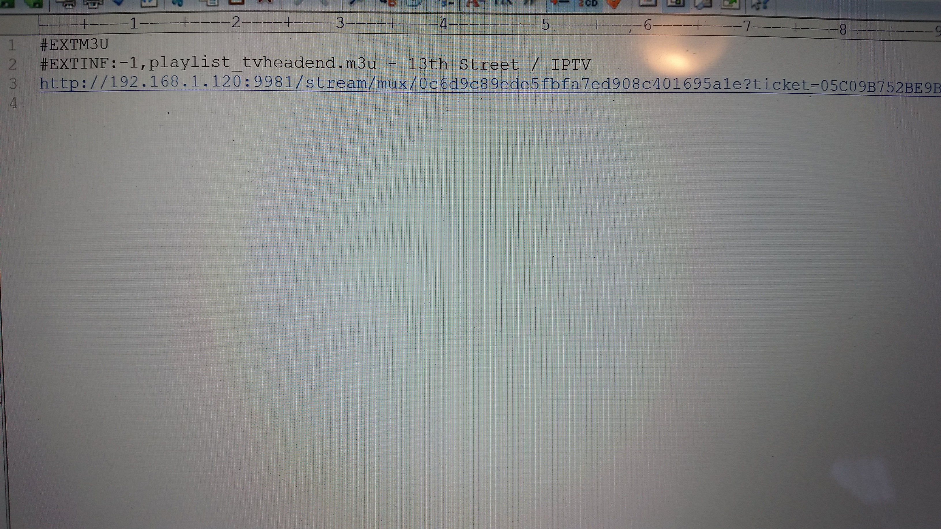

    Muss ich nicht noch was unter Services einrichten?
    Also der m3u link den Tvh ausgibt ist schon richtig weil dein VLC oder was auch immer spielt nur die Daten ab die Tvh ausgibt.
    Bzw ich hab jetzt nicht ganz verstanden, funktioniert das jetzt oder nicht? Der Scannstatus ist relativ egal.

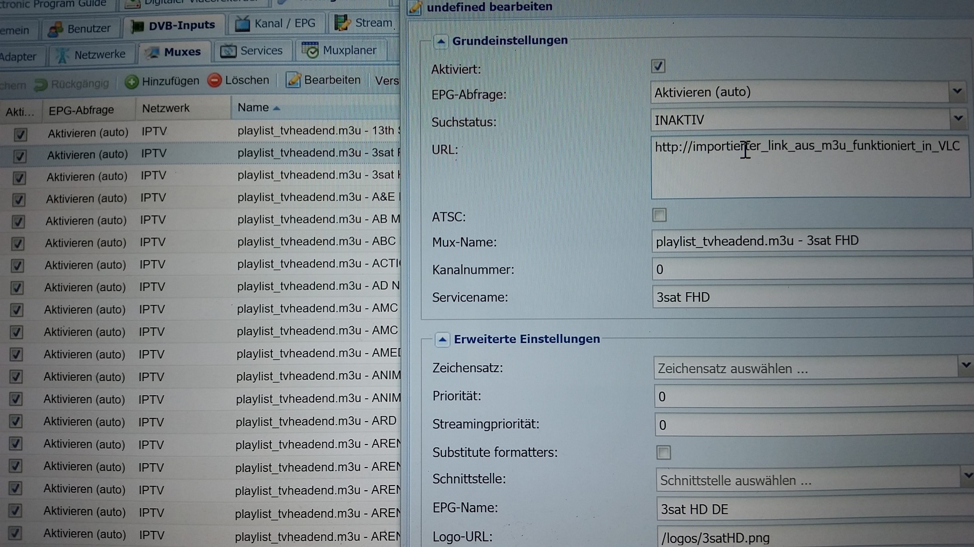

    Original Links aus der Original m3u werden in VLC abespielt.
    Nehme ich die m3u, welche ich im Reiter Muxes herunterladen kann, wird der Sender in VLC nicht abgespielt.
    [warnbox]Ihre Eingabe konnte nicht geöffnet werden:
    VLC kann die MRL 'http://192.168.1.120:9981/stream/mux/fe5…B8D78ADB4CD45C9' nicht öffnen.[/warnbox]

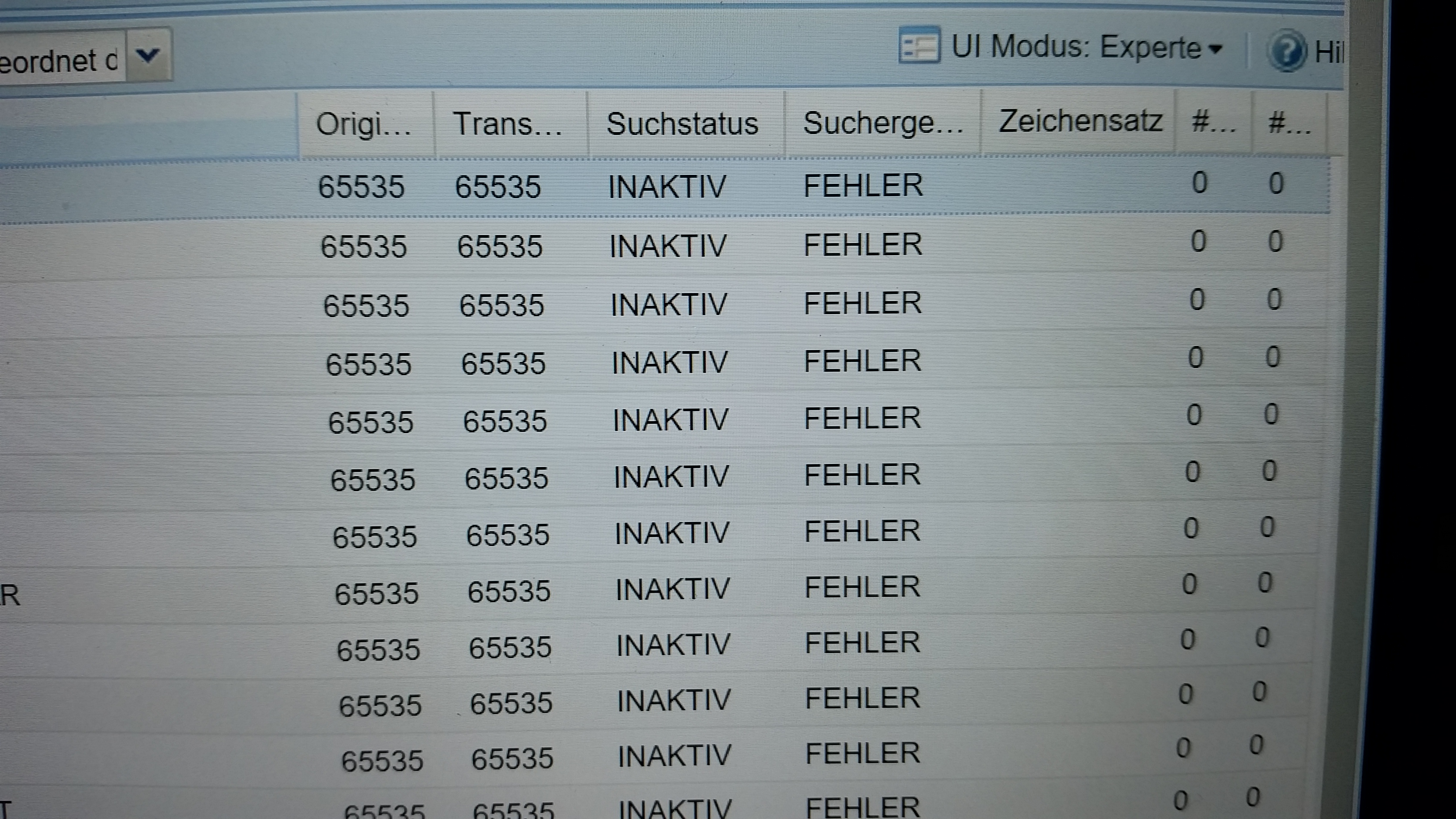

    Das mit der m3u laden scheint zu funktionieren.

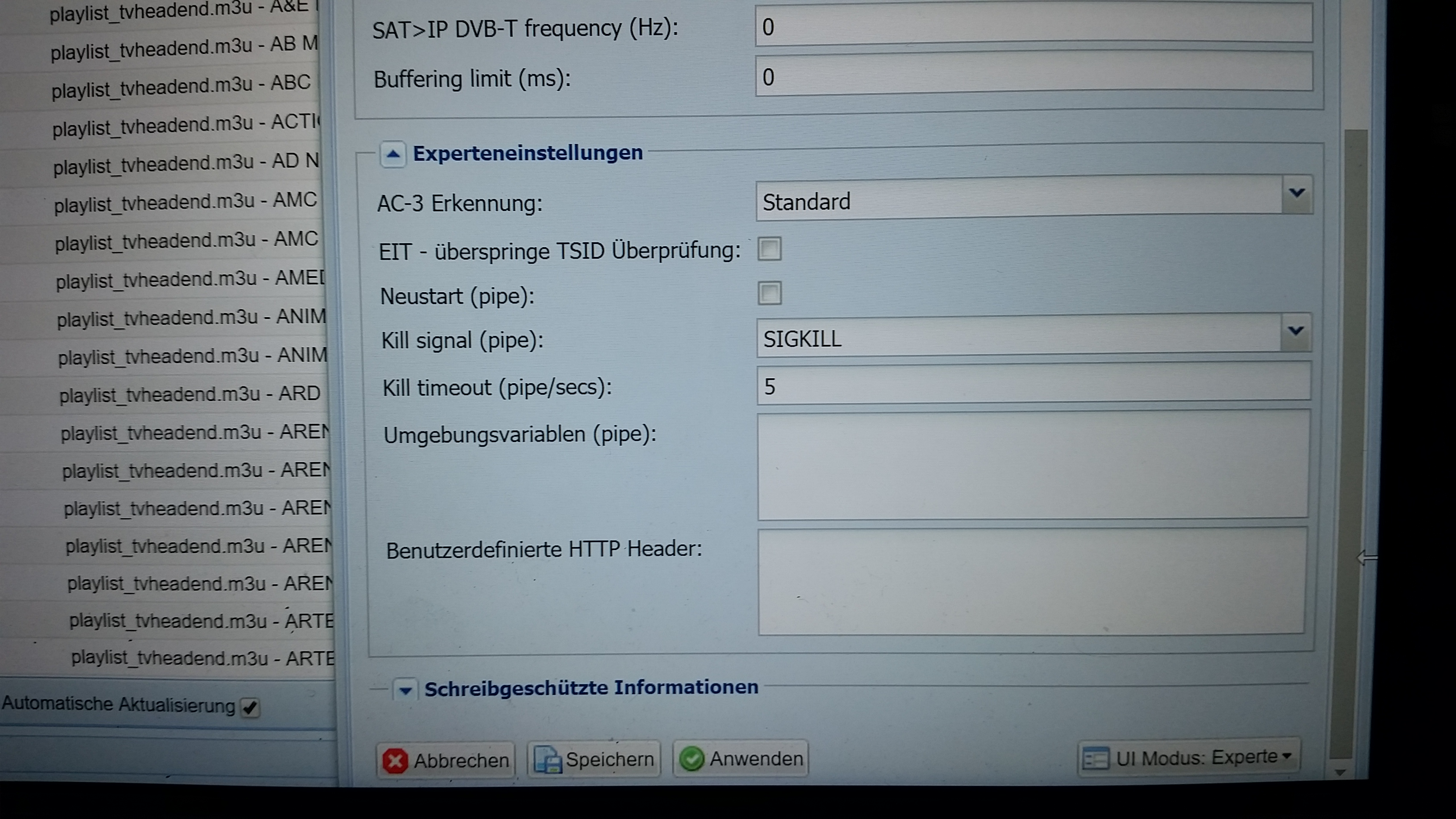

    Habe jetzt Ein Automatisches Netzwerk angelegt und bei URL den Dateipfad zur m3u gesetzt. Sonst nichts eingestellt. Und tatsächlich, alle Sender aus der m3u sind nun als Muxes drin. Jedoch steht überall FEHLER unter Suchergebnis.
    Ein Mux sieht so aus:
    Nun stellen sich mir einige Fragen:
    1. Damit das ganze funktioniert, muss da bei Suchergebnis etwas wie OK oder Erfolgreich stehen?
    2. Wenn ja, welche Schritte muss ich noch unternehmen? Hab ich etwas vergessen?
    Bin noch TVH Anfänger und bin um jede Hilfe dankbar.

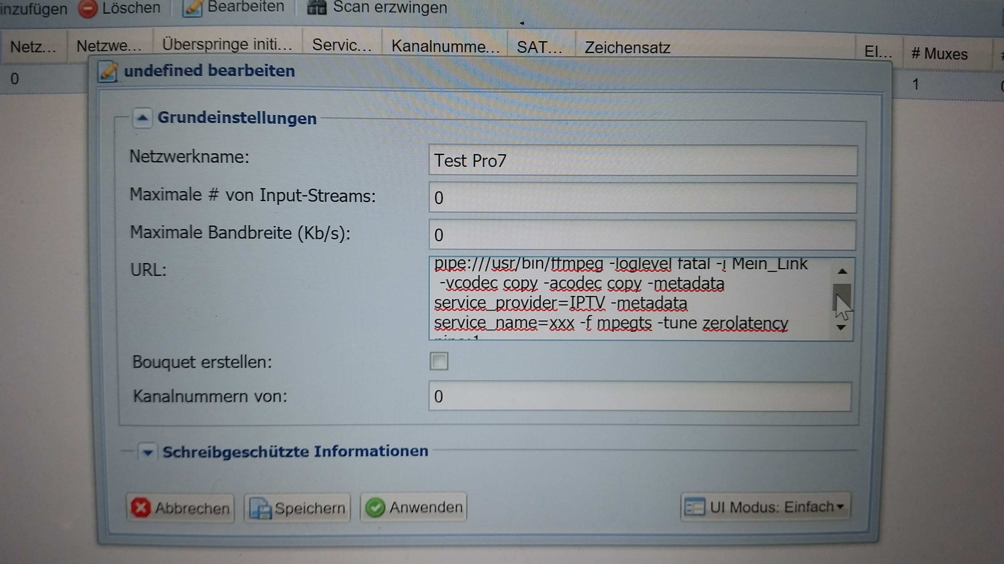

    Ich mach gerade meine ersten Schritte mit Tvheadend und wollte fragen, ob jemand irgend ein gutes Grundlagen-Tutorial hat für mich als Anfänger? Viele Anleitungen beziehen sich nur auf dvb-t/s/c. Diese helfen mir bei meinem Problem leider nicht weiter.
    Da ich beim IPTV Simple Client die Aufnahme Funktion vermisse, hab ich mich ein wenig eingelesen und lese überall Tvheadend hier, Tvheadend da, und so hab ich mir auf meinem QNAP TS-251(Linux 3.12.6 - x86_x64) den Tvheadend 4.1-1362~g5503511 Server installiert.
    Den in einem anderen Betrag hier hab ich gelesen, dass dies funktionieren soll (Link hab ich natürlich ersetzt):
    pipe:///usr/bin/ffmpeg -loglevel fatal -i hier_der_link -vcodec copy -acodec copy -metadata service_provider=IPTV -metadata service_name=xxx -f mpegts -tune zerolatency pipe:1
    Das bei Url rein damit funzt es bei mir sehr gut
    Mein Link sieht in etwa so aus:
    http://server/ordner/pfad/us…e569d91?t=2&d=2
    oder
    http://server/ordner/pfad/98…st.m3u8?t=2&d=2

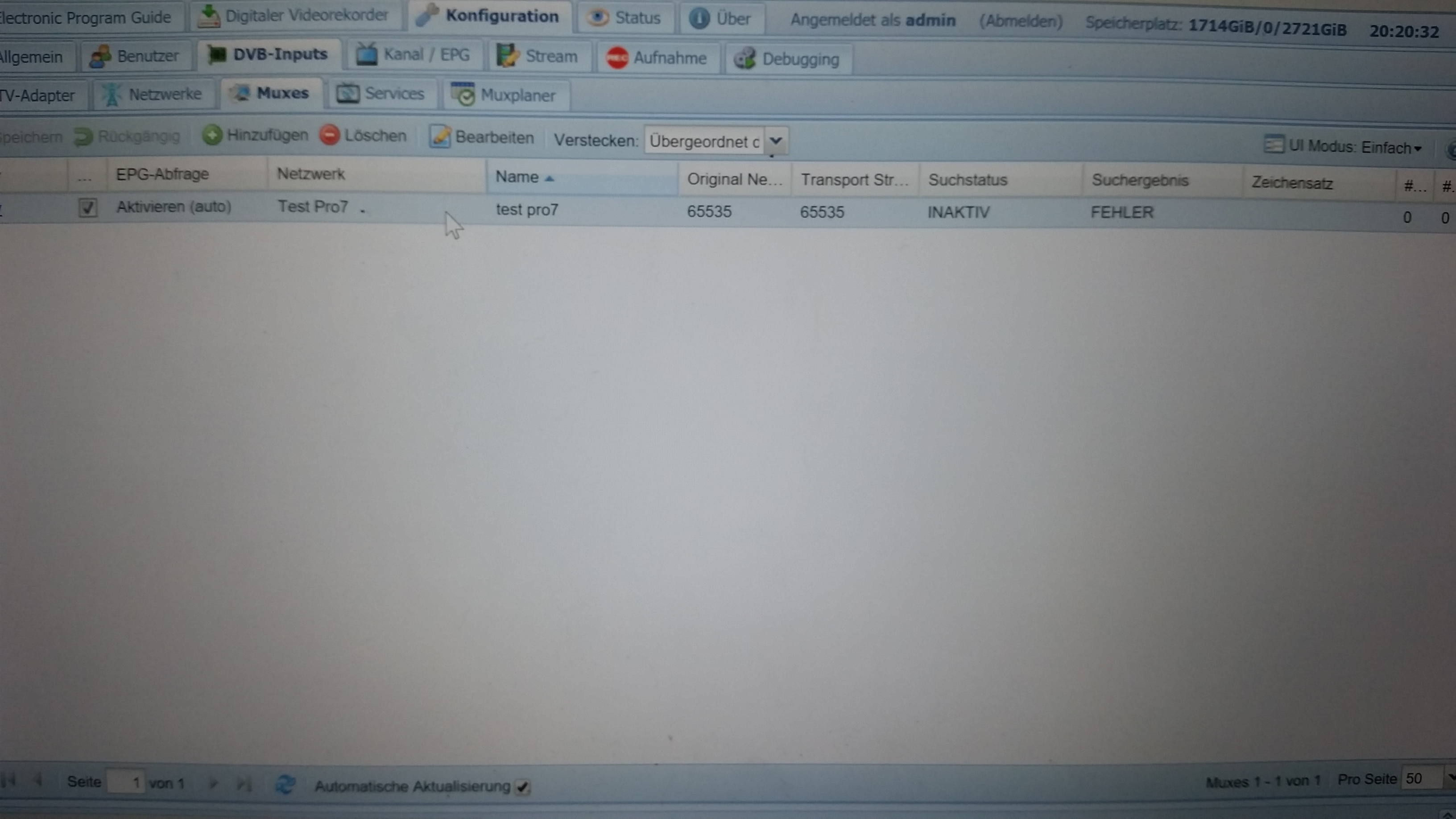

    Was hab ich gemacht?

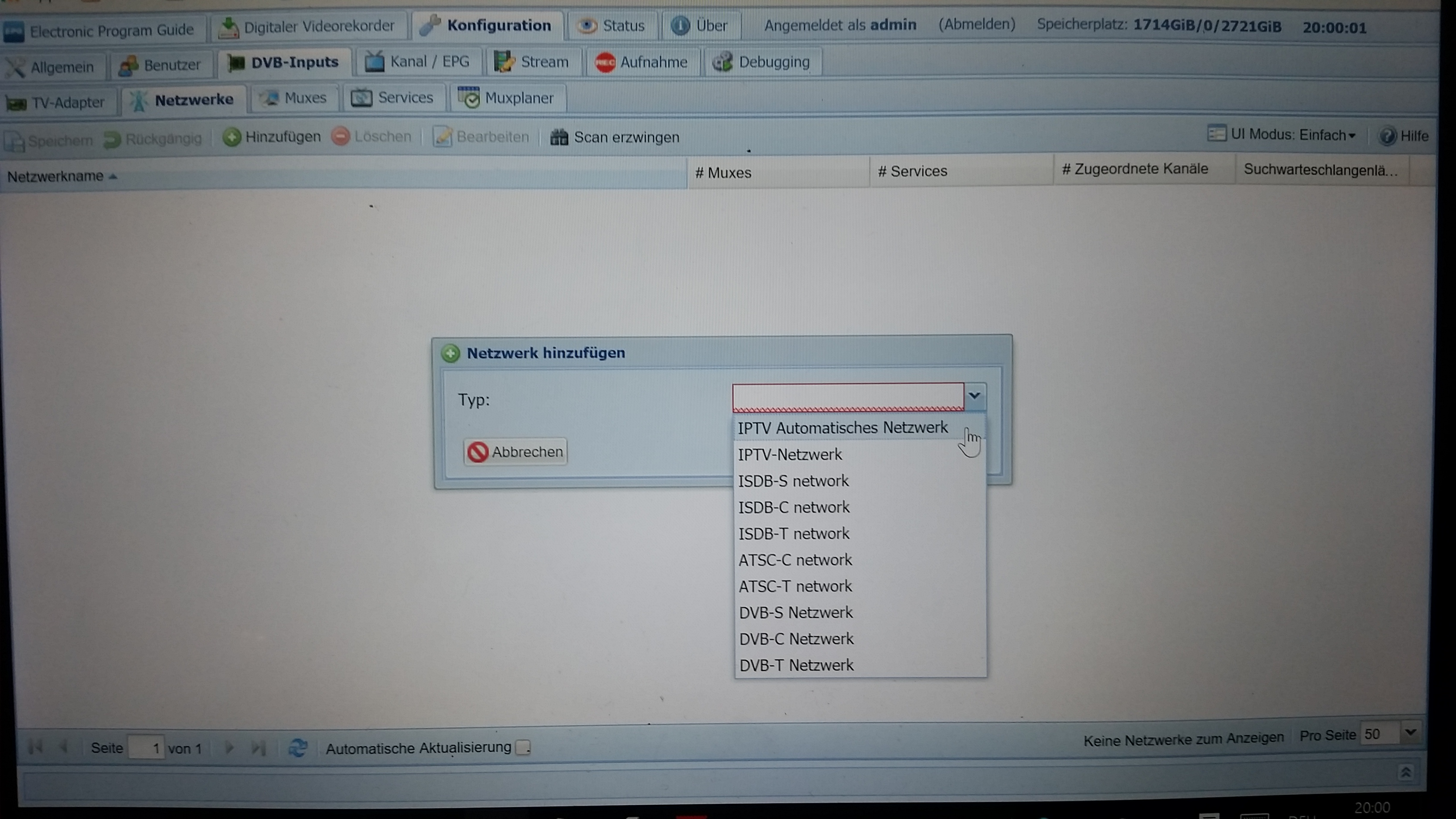

    1. Netzwerk angelegt: IPTV Automatisches Netzwerk // Ist das Korrekt oder muss ich hier IPTV-Netzwerk wählen?
    2. Muxe angelegt (unter URL hab ich den befehl aus dem Zitat oben von h00re reingeschrieben, ebenso bei Netzwerk)
    3. Jetzt müsste ich noch einen Service anlegen, so wie ich das gelesen habe. Doch im Raster Services kann ich nichts machen.
    Das funktioniert bei mir nicht. Ich denke ich mache etwas grundlegendes falsch :wacko:
    So sieht das bei mir aus:
    Was genau mach ich falsch? Hat jemand ein Tipp für mich?
    Vielen Dank schon mal im Voraus!
