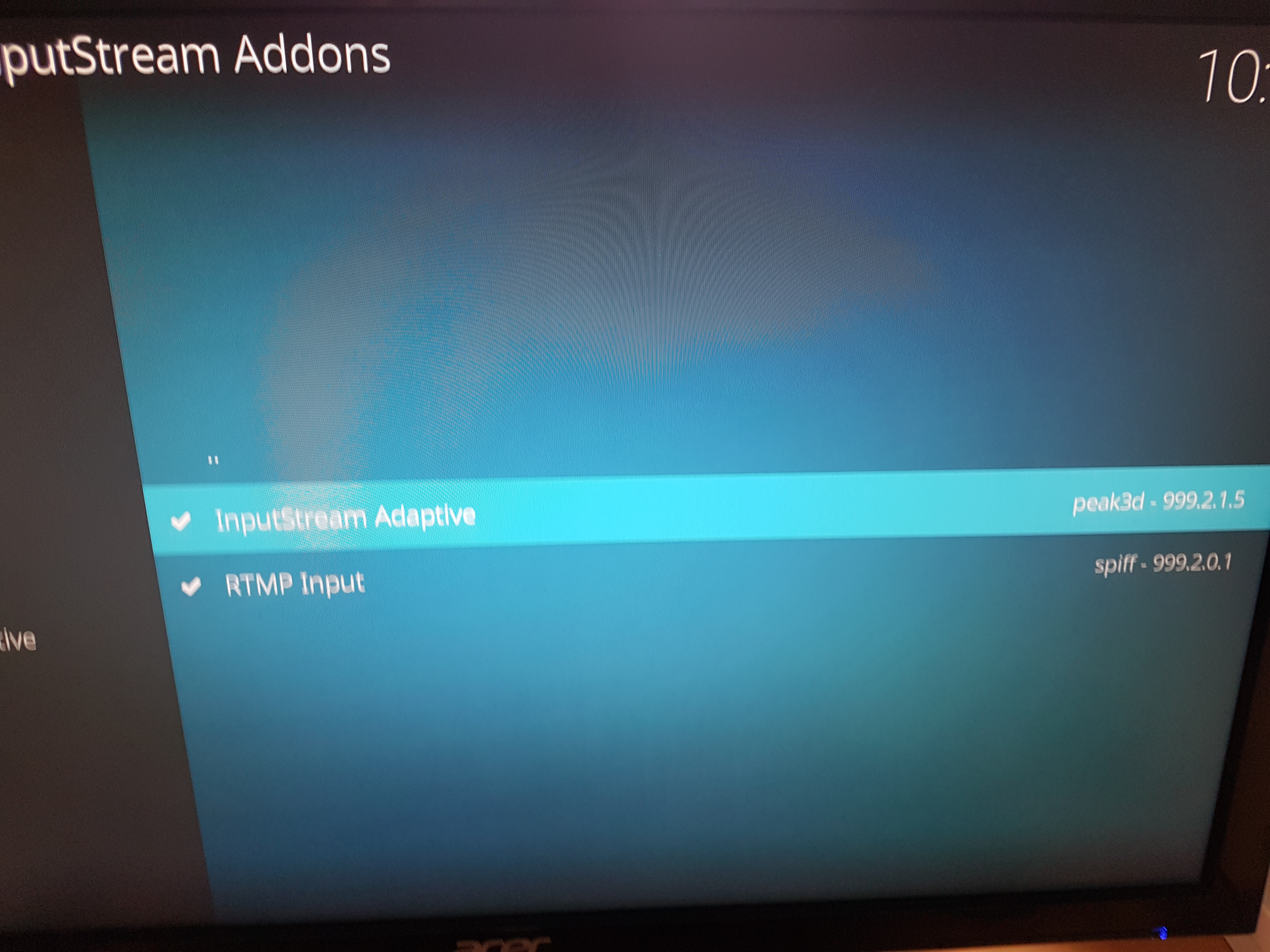

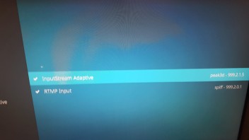

Ich habe jetzt kodi 18 drauf. Und das inputstream.adaptive auch aktiviert. Brauche ich das inputstream MPEG Dash weiterhin? Weil er bei Sky go nix abspielt und bei dazn zb will er das immer wieder mit installieren das funktioniert allerdings leider nicht.
Ehrfürchtig
Soll das die Antwort auf meine Frage sein?Edit: Ich habe es gefunden nach dem Update auf kodi 18, hab es aktiviert, allerdings lässt sich bei Sky leider nix abspielen. Mindestens eine Datei konnte nicht abgespielt werden.
Kannst mir kurz verraten wo ich den Punkt finde? Weil unter den Addons und Inputstreams sind nur die alten sachen drin?
