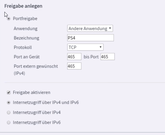

    Bei der Fritzbox ist die Freigabe wie in angehängten Screenshot aufgebaut.
    Ich verstehe nicht ganz, was ich bei Port an Gerät und Port extern gewünscht eingeben muss.

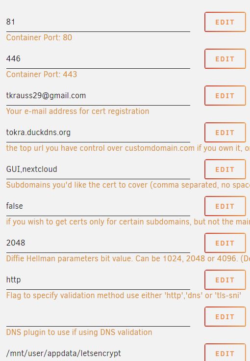

    Wenn ich zum Beispiel wie im Beispiel des TEs den Letsencrypt auf 446 und 81 laufen habe.
    Muss ich dann:
    Port an Gerät: 443 bis 443
    Port extern gewünscht: 446
    eingeben?!
    und dann
    Port an Gerät: 80 bis 80
    Port extern gewünscht: 81
    Sorry für die noob-frage aber ich hab mir Tutorials schon angesehen und unterschiedliche Sachen probiert aber es läuft einfach nicht.
    Dann könnte ich wenigstens schon mal einen Fehler im Port-Forwarding bei mir ausschließen
    Danke

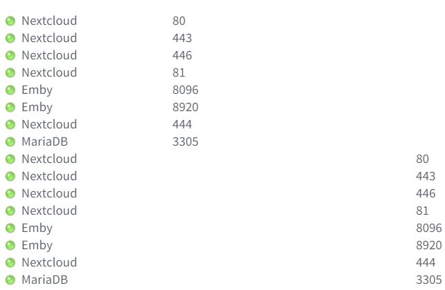

    Freigaben im Router:
    Letsencrypt Docker:
