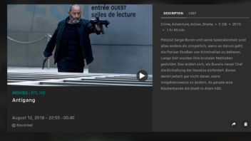

Vielen Dank rbuehlma für die schnelle Rückmeldung.
Das Löschen alle Daten in addon_data/pvr.zattoo/cache hat zu keinem Erfolg geführt.
In meinem Zattoo-Account sind die Infos "Description" bei den Recordings vorhanden, vgl. Screenshot:In Kodi fehlen die Infos aber "No Information available":
vielleicht hilft das bei der Analyse weiter. Bitte lass mich wissen, wenn ich noch weitere Infos beisteuern kann.
-- kodi21 -
