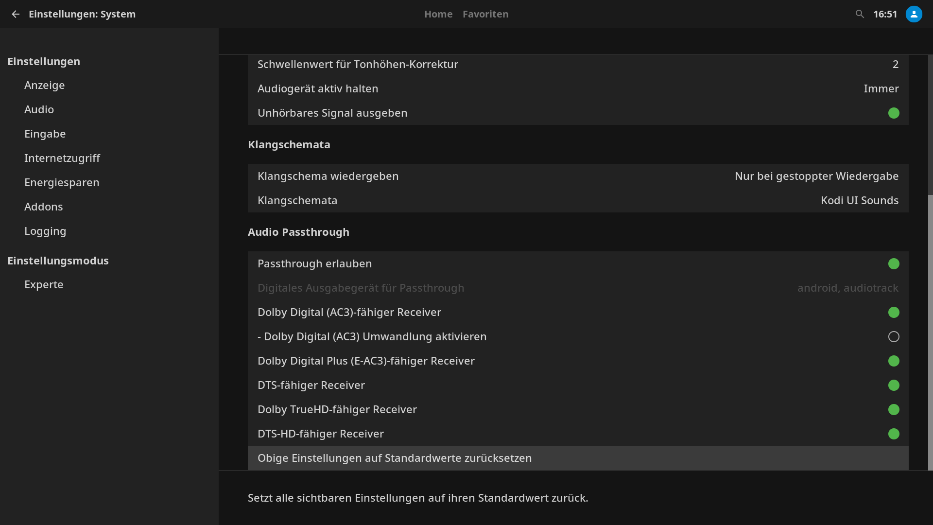

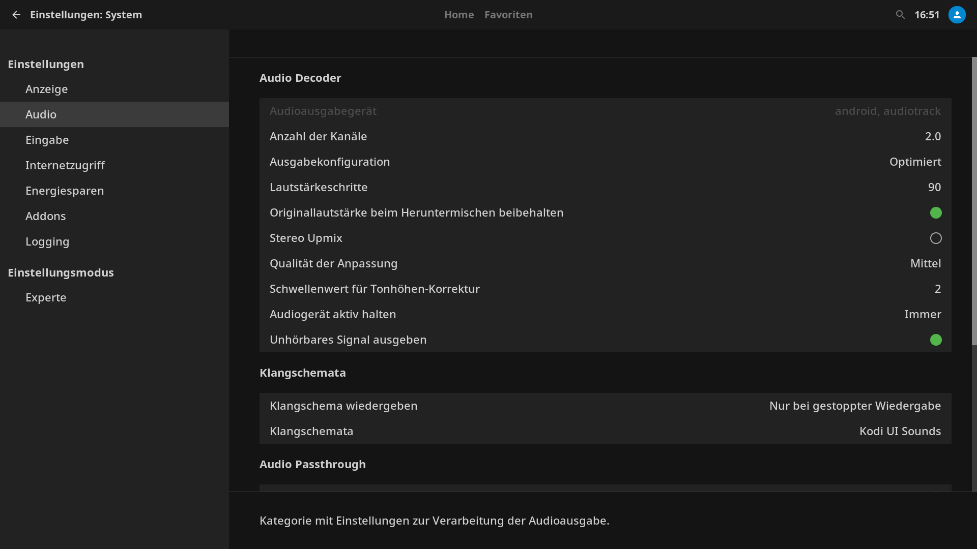

danke das ist eine gute Idee. Hatte den Sub zwar schon vorher und hatte dort in letzter Zeit nichts geändert, wohl aber vor knapp 2 Monaten. Jetzt kann es natürlich total dummer Zufall sein, dass ich solange schon keine eac3 2.0 Tonformate hatte.
ja, die Shield hängt an einem Receiver. Was mich halt so unsicher macht, ist das es erst nach der Neuinstallation von Kodi auftritt, vorher lief es ja einwandfrei. Wenn ich die gleiche folge noch einmal starte, dann tritt es nicht auf, als wenn irgendwas in Kodi aktiviert wird, was kein e-ac3 2.0 mag
