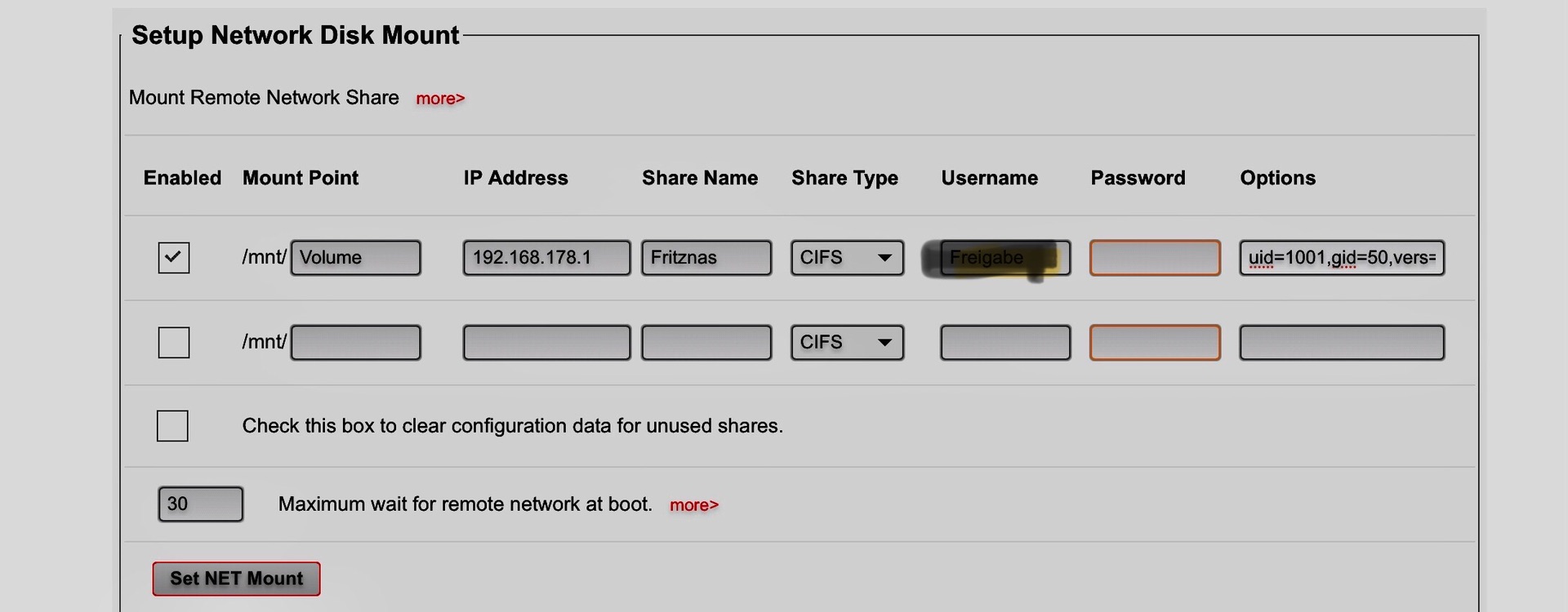

Irgendwie antwortest du nie auf Frage/Hinweise! Sieht es denn nun in deinem Picore ähnlich aus mit dem Link zu deiner Musik?
NEIN
Mein Server läuft nicht auf dem gleichen Rechner!
Ich habe meine Musiksammlung nicht an der Fritzbox hängen
Die File liegen auf meinem NAS und sind per SMB gemountet

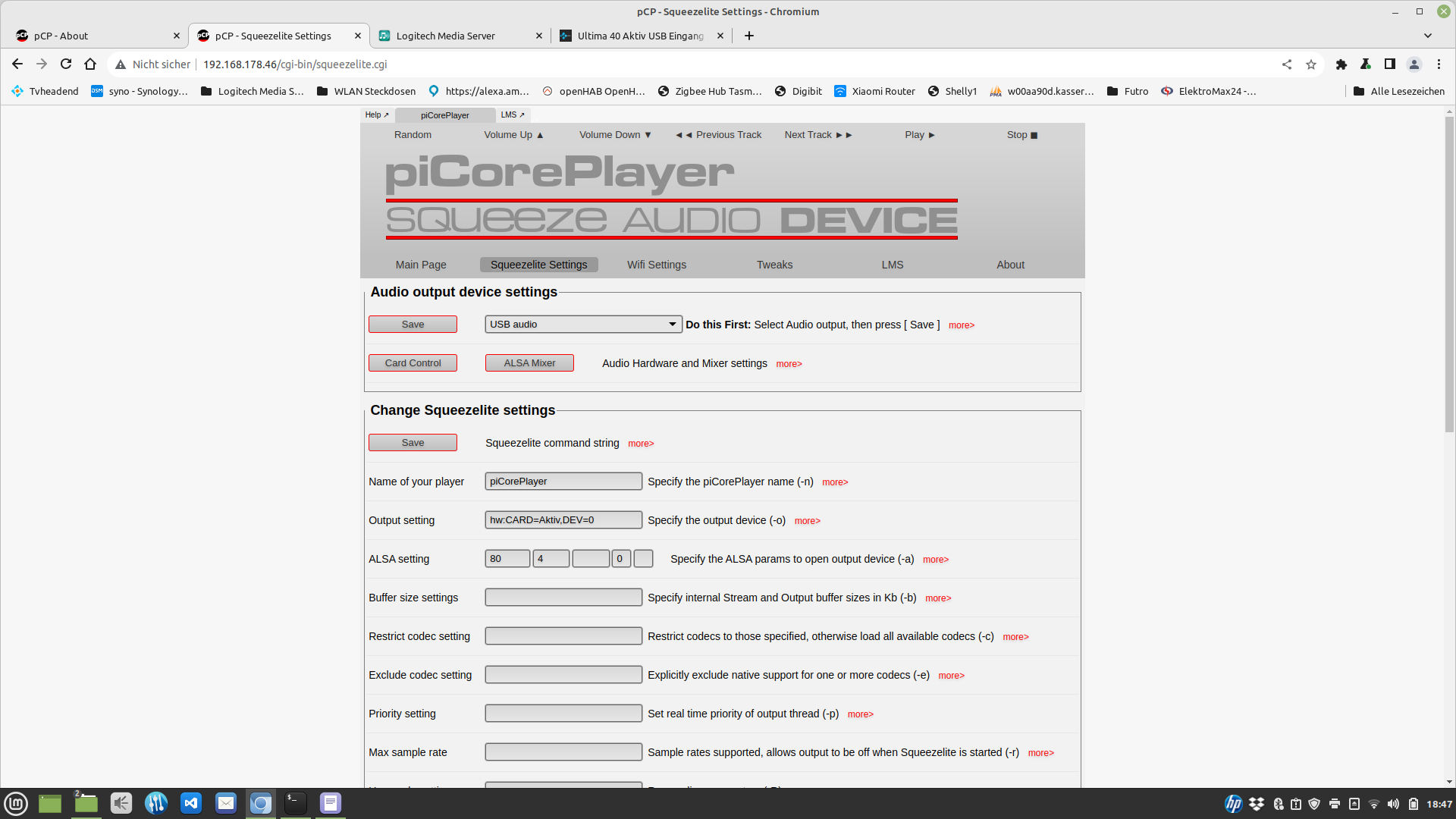

Ich habe noch einmal pcp neu auf die SD Karte gespielt. USB Sound eingestellt pcp und den LMS neu gestartet. Dann habe ich durch Zufall festgestellt, dass NDR2 per TuneIn brav abspielt.

Die USB Karte taucht im Webinterface des PCP auf. Daher gehe ich davon aus, dass sie richtig angeschlossen ist und PCP sie "sieht".

Ich denke wenn im PCP Interface die Auswahlmöglichkeiten für die USB Karte auftaucht, ist sie für PCP auch erreichbar und vernünftig angeschlossen. Es ist zum verrückt werden
Also wenn ich das auf USB stelle tauchen diese Einträge
im PCP Interface auf. (Bin gerade nicht in der Nähe der Hardware) Davon habe ich einige (nicht alle) probiert.
