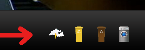

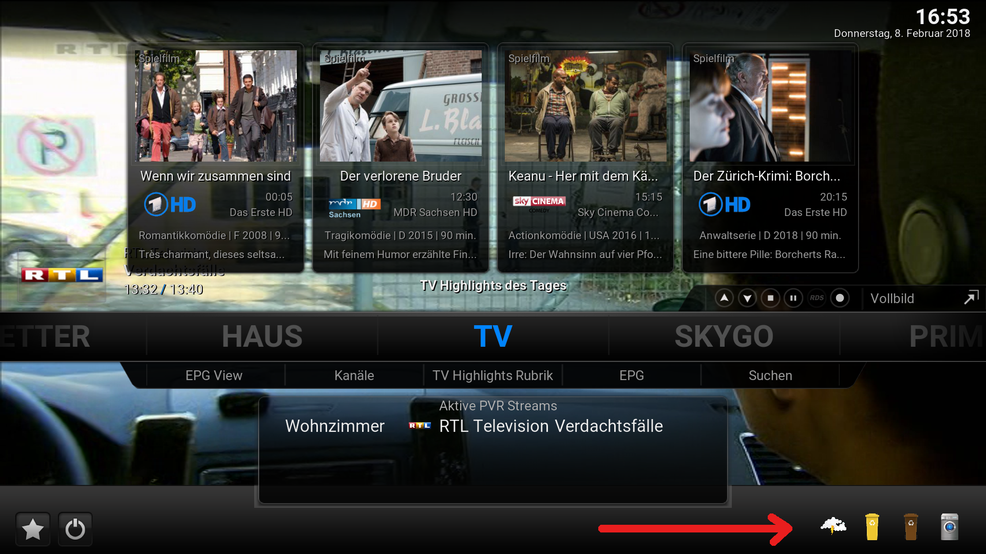

    Moin zusammen,
    habe wieder ein neues Plugin entwickelt:
    Plugin: service.infocollector
    Dieses Plugin hilft bei der Erstellung von einer "Notification Area". (Ähnlich wie bei Windows unten rechts)
    Ich nutze dies in Zusammenhang mit dem NewsCenter Plugin und dem Plugin FHEMControl.
    Hier lasse ich mir dann anzeigen ob Spühlmaschine läuft oder ob die Mülltonne rausgestellt werden soll. Genauso zeigt es mir durch das NewsCenter Plugin an ob Unwetterwarnungen vorliegen.
    Das ganze lässt sich nach belieben erweitern...
    Wie funktioniert das ganze:
    Es wird hier alle 2 min nach $INFO Variablen auf dem Home Window geschaut und je nach Konfiguration entschieden ob hier dann ein Icon angezeigt werden soll.
    Um diese Entscheidungen zu treffen können folgende Überprüfungen durchgeführt werden:
    • ist irgendein wert in der $INFO Variable (issetpic)
    • ist die $INFO Variable leer (isunsetpic)
    • ist der Wert größer oder gleich einem Vorgabewertes (gepic)
    • ist der Wert größer als ein Vorgabewert (gpic)
    • ist der Wert kleiner oder gleich eines Vorgabewertes (lepic)
    • ist der Wert kleiner als ein Vorgabewert (lpic)
    • ist der Wert/String identisch mit einem Vorgabewert (ispic)
    • ist der Wert/String nicht identisch mit einem Vorgabewert (nepic)
    Es können auch z.B. "lepic" und "gpic" gemeinsam in einem Configstatement hinterlegt werden, um daraus z.B. eine Anzeige für z.B. Festplattenfüllgrade oder Temperaturschwellwerte zu ermöglichen, somit kann man Bild1 für den Wert "kleiner oder gleich" setzen lassen und ein anderes Bild für den Wert "größer als" setzen lassen.
    Beispiel:
    Die Konfiguration erfolgt im JSON Format und wird im userdata folder abgelegt.
    Hier ein Beispiel:
    Wo gibt es das Plugin:
    service.infocollector-0.2.zip
    oder in meinem Repo:
    repository.tdoe-1.0.2.zip
    Das Plugin wird in kürze in den Confluence-tdoe integriert werden.
    Gruß Tobias

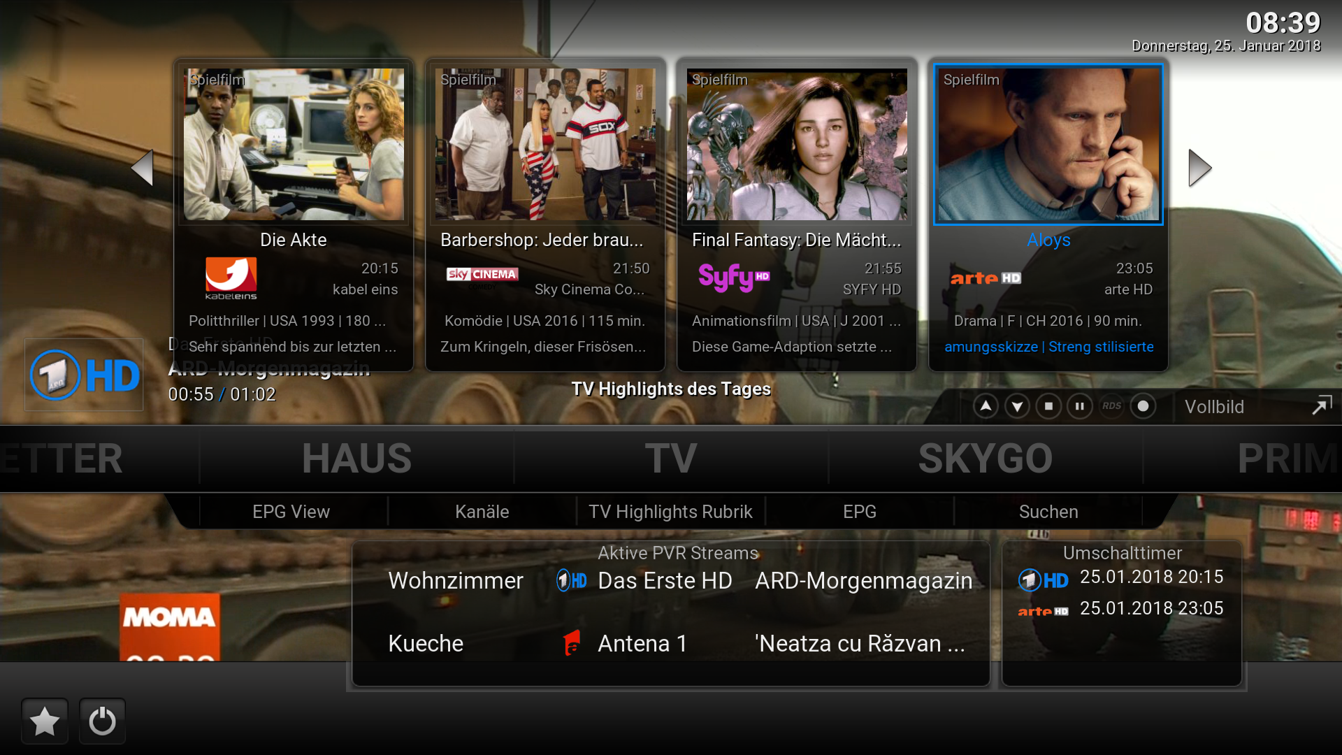

    Moin zusammen,
    ich möchte euch das Plugin "service.remotekodi" vorstellen. Das Plugin ist entstanden aus dem Grund, da ich mittels VU+ zu meinen Kodi Instanzen streame und hier nur ein Stream (zumindest unterschiedlicher Transponder) zeitgleich funktioniert. Wenn man dann vergisst im WZ auf "stop" zu drücken und im Bett liegt, wundert man sich dann warum man nicht umschalten kann.
    Deshalb habe ich dieses Plugin entwickelt und in die TV Section integriert, es zeigt bis zu vier verschiedene Kodis an und welche sender hier gerade gestreamt werden (egal von welchem PVR Backend), zudem bietet es die Möglichkeit alle kodis auf einmal zu stoppen.
    Für diejenigen die es testen wollen, liegt das Plugin hier: https://github.com/tobias-d-oe/service.remotekodi
    aktuelle ZIPs sind hier: https://github.com/tobias-d-oe/repo.kodi.tdoe
    Das Plugin ist in der aktuellen Version bereits in den Confluence-tdoe (Und noch ein Confluence MOD) integriert.
    Gruß Tobias
    Moin blauesgrün,
    Hey super Arbeit Tobias.
    Da bekomme ich ja glatt Lust mich wieder mit kodi 18 und auch meinem skin zu beschäftigen.
    Interessante Auswahl an unterstützen addons.
    Nutzt du die auch selbst?
    bg
    Jipp, den skin und viele der Plugins habe ich für den eigenen Gebrauch erstellt.
    Alles was in der Liste oben steht + das neue rezap habe ich aktiv im Einsatz.
    Gruß Tobias
    Moin... wie genau realisiert man, dass die gerade aktiv gestreamten Programme angezeigt werden?DAS würde mich brennend interessieren! Allerdings nutze ich den AEON Nox, das muss ich mir dann da selber rein fummeln.
    LG, Pony
    siehe hier:
    https://github.com/tobias-d-oe/sk…-remotekodi.xml
    Zusätzlich musst du in den settings einstellen wie der Name aussehen soll deiner kodi instanzen und welche ip benutzt werden soll um mit diesen zu kommunizieren.
    Im Moment läuft das ganze per INFO Variablen und ist zudem auf 4 Kodi-Instanzen beschränkt.
    Auch eine Action ist momentan noch extern. Hier werde ich nochmal Hand anlegen (sobald ich mal Zeit habe) und folgende Änderungen sind für den remotekodi service noch geplant:
    - containerisieren der Ergebnisse
    - beschränkung der Anzahl aufheben
    - Aktions integrieren (stop all remotekodis, start on all remotekodis)
    Gruß Tobias

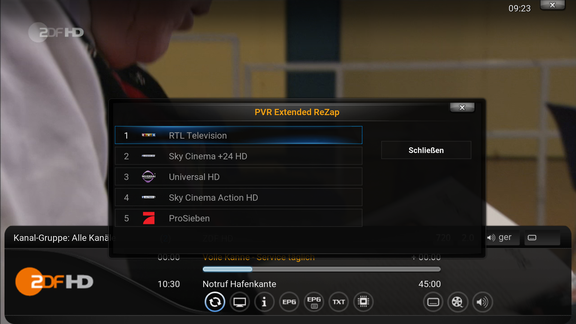

    Moin Moin,
    mal wieder was neues...
    Dieses Plugin ermöglicht es im PVR Betrieb einen Dialog anzeigen zu lassen welcher die letzten 5 gesehenen Kanäle beinhaltet, hierüber kann dann auf diese zurück gezappt werden.
    Das entstandene Plugin kann man hier finden:
    https://github.com/tobias-d-oe/service.rezap
    Um es nach Aktivierung zu nutzen, muss man noch die [definition=10,0][definition='3','0']keymap[/definition][/definition] anpassen.
    Als Beispiel:
    Code: .kodi/userdata/keymaps/keyboard.xml
    <[definition='3','0']keymap[/definition]>
      <global>
        <keyboard>
          <w>RunAddon(service.rezap)</w>
        </keyboard>
      </global>
    </[definition='3','0']keymap[/definition]>
    Dadurch legt man die "ReZap"-Taste auf den Buchstaben "w".
    Changelog:
    - Erweitert die ReZap Funktionalität um ein DialogWindow zur Auswahl der letzten 5 gesehen Kanäle.
    Gruß Tobias
