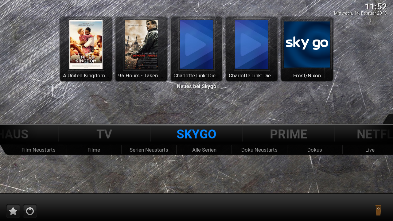

    Moin Maven,
    Die "komischen" Cover werden von Sky geliefert, die sind auf der Webseite von SkyGo auch vorhanden.
    Das Icon bei "Frost/Nixon" kann ich nicht nachstellen, da bei mir das richtige Cover dargestellt wird.
    durch folgend Änderung am code habe ich jetzt cover:
    Gruß Tobias
    Moin Maven,
    Das schau ich mir noch mal in Ruhe an.
    Im Log tauchen bei mir Meldungen auf:
    12:33:07.236 T:1821258480   ERROR: CCurlFile::Stat - Failed: HTTP response code said error(22) for https://image.tmdb.org/t/p/w640/1qwosK0lUUnrimN9XOpztSSsnwT.jpg
    Wenn ich das im Firefox aufmache dann kommt:
    Image size not supported
    Ändere ich die Größe des Bildes mit der URL:
    https://image.tmdb.org/t/p/w500/1qwosK0lUUnrimN9XOpztSSsnwT.jpg
    Dann sehe ich das "Frost" Logo.
    Gruß Tobias
    Moin Moin,
    @tdoe
    Ich habe mal auf die schnelle geguckt, kann dein Problem aber nicht nachvollziehen.
    Kannst du mir mal ein paar Beispiele nennen?
    Bei welchen Filmen ist das so?
    Welches Skin nutzt du denn?
    Ich bin auf Kodi 18 / OSMC
    und benutze eine modifizierte Version von Confluence für Kodi 18. Wie du siehst sind hier auch manchmal die ListItem.Icon befüllt, nur manchmal ist da "default" oder "was komisches" drin.
    Ich hab den Pluginaufruf benutzt und dort ist das ListItem.Icon leer.
    <content>plugin://plugin.video.skygo.de/?action=listPage&path=%2Fsg%2Fmultiplatform%2Fipad%2Fjson%2Flandingpage%2F32.json</content>
    Den andere Fehler (Python Bug mit strptime) hab ich "umschifft" indem ich in der navigation.py folgende Zeilen auskommentiert habe:
